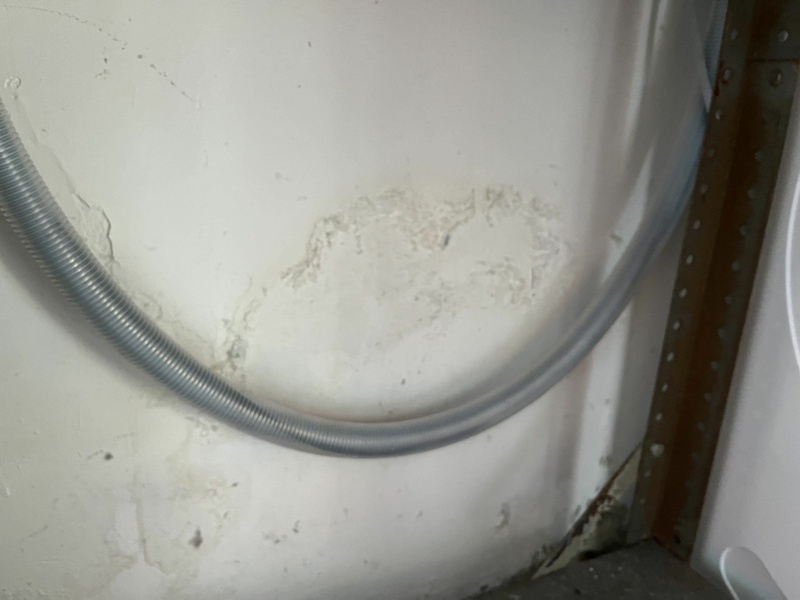

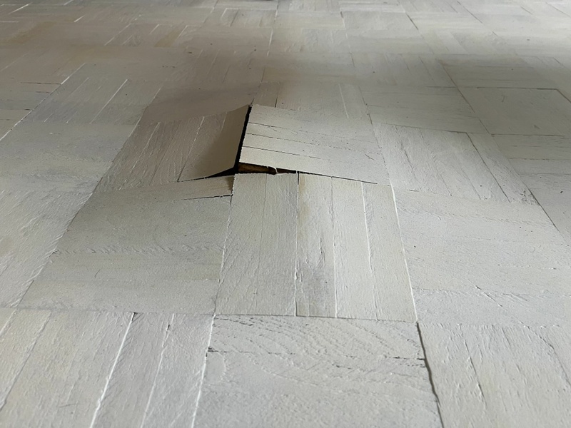

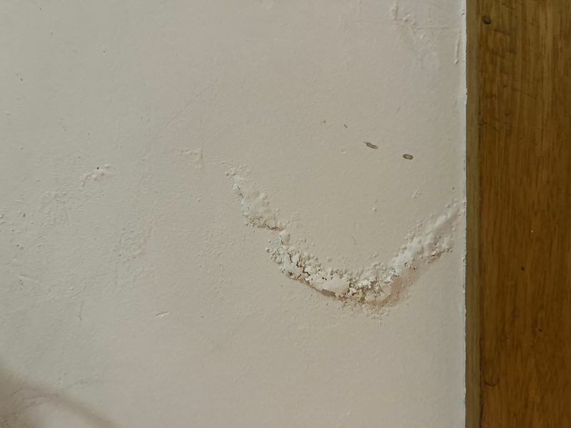

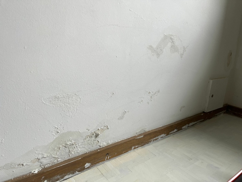

Op 2 december zijn we officieel verhuisd naar ons nieuw huis in België dat we in de zomer 2022 waren gaan bezichtigen. Op afwerkingspuntjes na, was het prima. Badkamer was niet de nieuwste, maar we hadden wat kleine projectjes voor ogen voor de komende jaren. Allemaal prima!
1 maand geleden (eind februari - begin maart) begon het met de WC. Na het doorspoelen begon er plots water onder de WC te lekken en letterlijk over de hele gang te gaan. (ik bespaar u de details. :| )
Bleek dat er de buis die naar de sceptische put overging helemaal niet de juiste breedte had, dus er kon gewoon lekkage gebeuren ondergronds. Goed ... Buis vervangen en sceptische put leeggemaakt en we konden weer verder.
Echter .. nu anderhalve week geleden is het allemaal verergerd. Schimmel in de wasplaats, schimmel in de bureau (deelt een gemeenschappelijke muur met de wasplaats), schimmel in 1 van de slaapkamers die een gemeenschappelijke muur deelt met de WC waarvan ook een deel van het parket gewoon omhoog gaat. De afvoer van de douche is plots slecht waardoor het water niet meer weggaat en de muren in de gang (waar de douche tegenzit) beginnen ook schimmel te krijgen. Mieren in de badkamer. Eerlijk .. echt een rampscenario waarbij ik gewoon een vermoeden heb dat de afvoer een serieus probleem heeft.
Lekdetectie firma laten komen gisteren en hij zegt dat er serieus iets mis met de afvoerleidingen en de douche die overigens niet geisoleerd is. Het gaat om een soort inloopdouche waarbij hij zijn visitekaartje kon insteken tussen de vloer en de tegels, waardoor het water dus makkelijk in de muren kan geraken en met gevolg ..
Hij heeft de vochtigheidsgraad gemeten in de WC, de muur in de gang (waar douche tegen staat) en we zaten aan waardes van 120-130, terwijl ie rond de 50-70 zou moeten zijn gaf hij aan. Hij gaf ook zelf aan dat we met een serieus probleem zitten.
Iets in me zegt dat we de afvoerleidingen uiteraard op voorhand niet konden nakijken. Bij het bezoek was er nul vocht en schimmel. Ik had overal goed nagekeken, makelaar keek ook met me (ach, of je hun kunt vertrouwen is iets anders), maar niets te bespeuren.
Een idee? Gaat het toch om zaken die we beter hadden kunnen controleren?

Op foto 1 zie je een plek die gerepareerd lijkt te zijn? Was dat al zo en is dat niet opgevallen bij bezichtigen?
Op basis van foto 6 zou ik zeggen, dit is niet in 2 maanden ontstaan en had je bij bezichtiging kunnen constateren.
En geen bouwkundige keuring, dus vraag mij sowieso af of je dan iets hebt om de vorige bewoner aan te rekenen.
