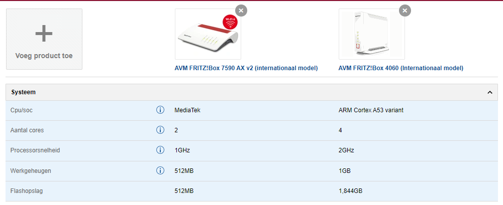

Afbeeldingslocatie: https://tweakers.net/fotoalbum/image/uTBeh2yEQOwcrTVMVU0SbuLa.png
Vanwaar de vervanging? De 4060 is de snellere van deze 2.
Alle proemn in n drek
  • TanteKa
  • Laatst online: 07-11 23:01
Het gaat me niet om de processor snelheid, maar met de 4060 heb ik last van interferentie met mijn Hue lampen. Die dan niet bereikbaar zijn en dus niet aan of uit willen.
En ik heb een 4040 boven staan als meshslave. Die wilde ik dan vervangen door de 4060, zodat overal WiFi 6 is.
