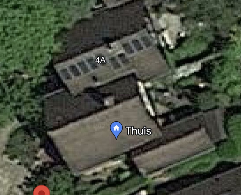

Ligging van ons dak is ideaal. Op het Zuiden, geen schaduw. Op het dak van de buren (4a) liggen al zonnepanelen. Ons huis (huizen zijn geschakeld) is vergelijkbaar. Op het bijgebouw (kantoorruimte) zou eventueel later nog bijgeplaatst kunnen worden.
Afbeeldingslocatie: https://tweakers.net/i/LmLpKJNT28AleKqQybQ6RXDt9Ew=/800x/filters:strip_icc():strip_exif()/f/image/7EBqmZkAQgvrDScjQHtQRDxN.jpg?f=fotoalbum_large

Ik heb het niet opgemeten. Maar de benodigde 10 panelen moet geen probleem zijn. Hellingshoek is 40 graden.
Schaduw
Geen

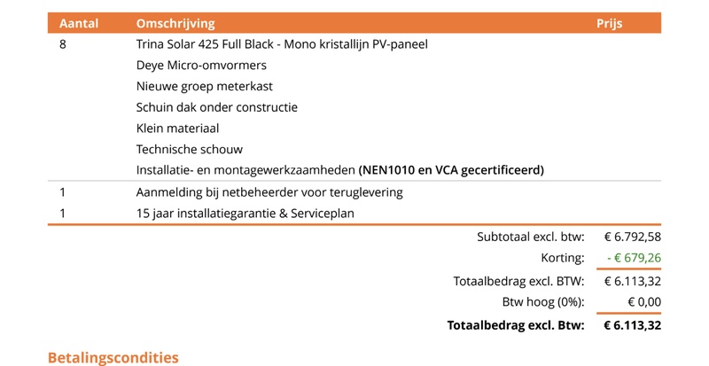

Reeds verkregen offertes

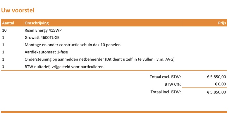

Ik heb 4 offertes voor 8 of 10 panelen. We willen het spul graag nog voor de zomer op mijn dak hebben. Eén leverancier kan pas in oktober leveren, dus die plaats ik hier niet. De andere 3 kunnen in april of mei leveren. De goedkoopste leverancier levert een centrale omvormer en vindt het werken met optimizers of microomvormers voor ons dak overbodig. De duurste aanbieder is de ons bekende lokale installateur. De laatste is lastig te beoordelen omdat hij alleen een totaalprijs geeft. Op alle panelen, optimizers en micro-omvormers zit 25 jaar garantie. Op de centrale omvormers zit 12 of 15 jaar garantie.
Offerte 1

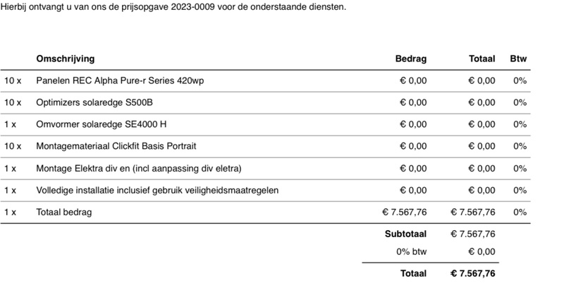

Offerte 3
Afbeeldingslocatie: https://tweakers.net/i/-5zByqka4bJ6UUwccp9lgukRn-M=/800x/filters:strip_icc():strip_exif()/f/image/9W5sse3kRyVWlPLNVk2tw5Ti.jpg?f=fotoalbum_large

allemaal leuk die offertes, maar ik zie dat je eigenlijk de paard achter de wagen aan het spannen bent.
de eerste vraag die je zelf moet gaan stellen is: hoeveel zonnestroom wil ik cq heb ik nu nodig en welke behoefte heb ik de komende jaren (een zonnepanelen even uitbreiden betekend veelal opnieuw het spaarvarken stukslaan, gewoon even wat panelen op het dak gooien is er normaal gesproken niet bij.

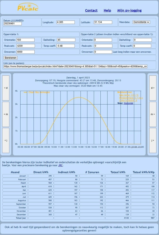

https://www.thomasberger.be/pv/pvcalc/
je krijgt het volgende te zien:
Afbeeldingslocatie: https://tweakers.net/i/GexAXchuZezCSBst13MffZEp868=/x800/filters:strip_icc():strip_exif()/f/image/MtQz6g0MdjxtQKoQ8QDwg9NF.jpg?f=fotoalbum_large
Datum kun je aanpassen, de locatie is al voor Ede ingevuld, maar kun je nog exact op je eigen locatie aanpassen (makkelijk via google maps op te vragen), veel zal het echter niet uitmaken.
wat je goed kunt zien is de tabel met de opbrengst op maandbasis aan de onderkant.
Aantal panelen wat je kwijt kunt is een veelvoud van de 10 die je aangeeft. nogmaals, belangrijker is wat je nodig zou hebben cq wilt. Algemeen kun je wel stellen dat meer ook beter is, echter een overkill van 300% is nu ook niet direct echt nodig.
Bedenk wat je kunt besparen met je PV installatie:
voorbeeld: uitgaande van je 10 panelen: kun je gemiddeld per jaar 4000 kWh uit je PV installatie krijgen, tegen nu circa 0,40 euro per kWh = 1.600 euro besparing.
je terugverdientijd is dan voor:
offerte 1: 5850 iets meer dan 3 1/2 jaar
offerte 2 : 6115 ruim 3 3/4 jaar
offerte 3: 7567 bijna 4 3/4 jaar
echter weer de vraag, is dat voldoende ? ook voor de toekomst ? bv 50% meer vermogen PV betekend niet dat de kosten ook met 50% stijgen, een 2000 W sterkere omvormer kost circa 150 euro meer (= 15% meer). Een groot deel van je installatiekosten zullen of je nu 10 of 15 panelen gaat plaatsen nauwelijks hoger worden. (een panel kost ergens tussen 200-250 euro, je wilt eigenlijk een gedetaileerde offerte), dus 5 panels meer zouden op circa 1500-1800 meerkosten mogen komen.
Mijn advies is dan ook niet te weinig plaatsen, achteraf ga je het waarschijnlijk niet meer doen. Veel te veel is ook zonde.
Bedenk dat deze 4000 kWh in de meeste gevallen niet je jaarlijke behoefde afdekken, zeker als de saldering ooit eens word afgeschaft, als we pech hebben, gaat het in 2025 al beginnen, is het handig als je zo veel mogelijk stroom die je zelf opwekt ook zelf kunt gebruiken, mn in de wat mindere periodes oktober tot maart. (kun je ook prima zien via pvcalc, advies zou zijn om het opgewkte vermogen van gemid. okt+maart af te stemmen op je verbruik in die maanden en daar op circa min. 90% te gaan zitten.
voorbeeld: gem. verbruik in die maand: 400 kWh = benodigd vermogen voor die maand = circa 360 kwh, die betekend dat je op een vermogen van je PV installatie op circa 5000-6000 Wp zou moeten gaan zitten, dat zijn 12-15 panelen.
keuze van de omvormers: eigenlijk zijn de aangeboden micro omvormers al bij een aantal van 10-15 stuks niet meer interessant, gewoon te duur, je ziet ze echter nu steeds meer, omdat de normale omvormers vaak niet of zeer slecht leverbaar zijn.
Met jou ligging, puur zuid zonder schaduw heb je eigenlijk aan een normale seriele string omvormer voldoende. Bedenk wel dat daar mn bij de goedkope wel een keerzijde is, veelal de goedkopere hebben maar een garantie van 5 jaar, en dat onderdeel is het onderdeel wat het eerste stuk gaat.
mijn eigen keuze zou hier wel eerder naar offerte 3 gaan, ondanks de hogere prijs, krijg je hoogwaardige spullen (solareadge omvormers hebben min. 12 jaar garantie en als er iets mis gaat ook een goede service), een echt perfect zicht wat het doet, zelf per panel en hele goede panels. Ik zou bij hem navragen wat een meerprijs voor tussen de 13-15 panelen zou gaan kosten, dan weet je dat je de komende 10-15 jaar ook voldoende, zij niet geheel dekkend vooruit komt. De voor mij andere belangrijke redenen zou het vertrouwen zijn wat je in hem hebt, je kent deze en ingeval er iets mis is heb je denk ik ook sneller hulp. Daarom heb ik zelf ook voor een bekende en locale leverancier gekozen (uitbouw met 12 panelen met eigen omvormer) van een bestaand systeem wat al jaren prima loopt.) Prijs is redelijk gelijk wat jou offerte 3 is.

Ook de goedkoopste vind ik nog niet goedkoop voor wat het is.
In Hengelo zag ik op een makkelijk dak onlangs een offerte voorbij komen van 7717 euro voor 8000 Wp. Was dacht ik met een Growatt 3 fase model.
Nu zijn kleinere installatie altijd relatief duurder natuurlijk.
Daarover gesproken. Met een hybride warmtepomp of airco in de woonkamer zul je zo`n 50% van het aardgas verbruik besparen. Voor elke m3 gas die je bespaart zal er zo`n 2 kWh verbruikt worden. Ook dat lijken de offertes met 10 panelen wel te dekken.
REC panelen zijn overigens inderdaad wel een beetje meer premium dan de anderen.
  • Ronald
  • Laatst online: 09:05
Gemiddelde offerte met Enphase is voordeliger dan de Deye offerte… een merk wat ik tot anderhalve week terug in bijna 2 jaar PV op dit forum nog niet van gehoord had…
Ik ga er van uit dat Enphase een bak beter is dan Deye… dus die zou ik laten vallen.
Ik denk dat de installateur van het REC/solaredge systeem minder overhoudt dan de risen/growatt… het materiaal kosten verschil is namelijk enorm…
En daarmee is het growatt systeem niet echt voordelig te noemen…

Wat wel opvalt aan offerte 3 is dat je voor een SE 4000H volgens scope 12 minimaal een 1x35A aansluiting moet hebben. Heeft de leverancier dat gecontroleerd?
En S500B optimizers zijn hier niet nodig, S440 is prima. Dat is verder voor jou geen nadeel maar dat geeft aan dat degene die jouw offerte maakt niet erg kundig is. (of ze hebben gewoon een bak met S500B's liggen ;))

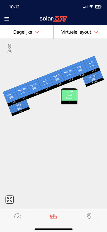

  • coenox
  • Laatst online: 01:11

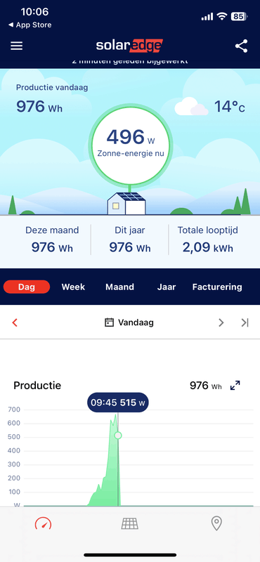

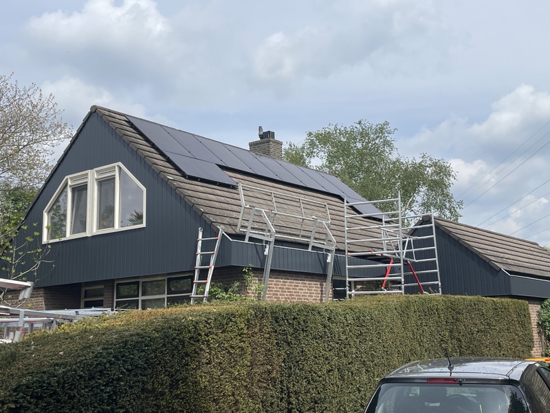

Gisteren alles laten installeren volgens offerte 3. Prima verlopen en geen dakpan gesneuveld.
