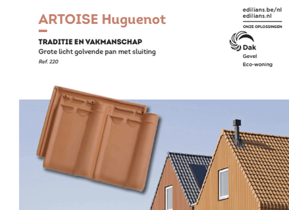

  • jelmew
  • Laatst online: 09-10 17:46
Atlas schreef op vrijdag 31 maart 2023 @ 15:06:
Ligt het aan mij of overlappen die dakpannen elkaar sowieso niet? Of is dat een vertekend beeld?
Dat ligt aan het model een of ander fancy nieuwbouw model. ZIe foto uit brochure
Afbeeldingslocatie: https://tweakers.net/i/NG9Fsq1FjXf0wd7oULTHPNISaDo=/full-fit-in/4000x4000/filters:no_upscale():fill(white):strip_exif()/f/image/ShiSsv3VV0oyvNzz9WFwO8rQ.png?f=user_large
  • P5ycho
  • Laatst online: 21:12
Die pan is dus gemaakt om forumleden angst aan te jagen, bedankt Nelskamp :P

  • Atlas
Atlas
Ik flits niet meer terug!
Ik ben blij dat ik niet de enige wat die dit opviel, maar loos alarm, nothing to see here, move on :+
Om toch je vraag te beantwoorden: dat hoekje merk je niets van :)

jelmew schreef op vrijdag 31 maart 2023 @ 15:14:
In dat geval lijkt het mij geen probleem. Er zit nog een stuk dakpan onder.
