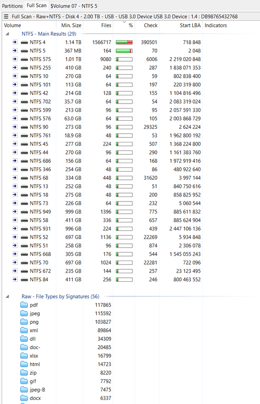

Ik heb een clone gemaakt van de schijf en een full scan gedaan met DMDE, dit is het resultaat.
Alleen kan ik hier nu nog wat mee? Is dit nog te herstellen? Weet even niet zo goed wat de volgende stappen zijn.
