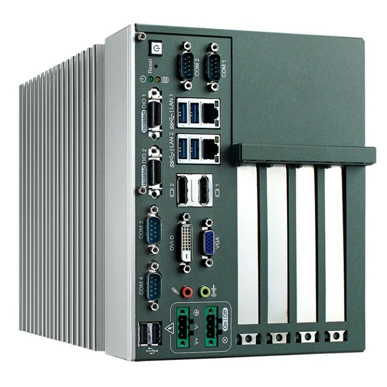

Ik heb momenteel een VECOW met een mobile CPU moederboard mewt een passive koeling. Daar zit een geforce 1030 in met hdmi 2.1 EN DVI-D uitgang

De vecow heeft met z'n oude CPU het einde inzicht. Ik denk niet dat ik daar nog W11 op kan installeren.
Maar hij heeft al extreme moeite met ISO-files met SACD's af te spelen. Dus de rek is er al uit. Om het werkend te houden heb ik de ISO-files extracted tot DSF files voor 5.1 en DSF files voor 2.0. Zonde van de ruimte maar anders trekt de mobile cpu het niet. Sinds Foobar naar 2.0 is gegaan duurt het opstarten van foobar ook extreem lang.

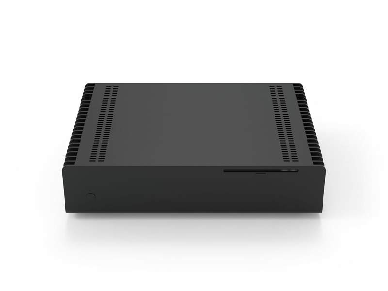

Ik heb de streacom HC10 gezien en wow dat past perfect bij een Oppo 203 of andere audio apparatuur.
Hun voeding ZF240 lijkt me ook een welkome aanvulling want dan kan ik weer even vooruit.
Het probleem zit m dus vooral in het moederbord. Dat moet een micro of ITX zijn ivm met die voeding.

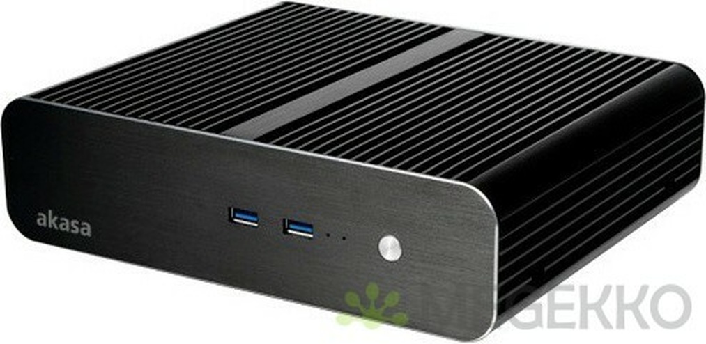

In het verleden heb ik een passieve HTPC met thin-ITX bord in gebruik gehad:
1ProcessorsIntel Pentium G3440T Tray€ 0,-€ 0,-
1MoederbordenAsus H81T€ 0,-€ 0,-
1Interne harde schijvenToshiba MQ Series, 1TB€ 46,96€ 46,96
1BehuizingenAkasa Euler S Fanless€ 86,60€ 86,60
1Geheugen internCrucial CT2KIT51264BF160B€ 38,90€ 38,90
1Solid state drivesSandisk X110 mSATA 128GB€ 0,-€ 0,-
Bekijk collectie
Importeer producten
Totaal€ 172,46
Nu is het thin-ITX concept niet heel populair geworden maar er staat nog wel een asus bordje met H610 chipset, mogelijk past daar nog een cpu op die aan jouw eisen kan voldoen.

De HC10 van streacom zou een maximal dissiperend vermogen moeten hebben van 87Watt
Dan zou als het goed is de I5-13400T moeten kunnen die heeft een basis vermogen van 35 en een piek van 82 watt.
De 13400T heeft een 770 GPU dus lekker modern. Kan wel even mee.

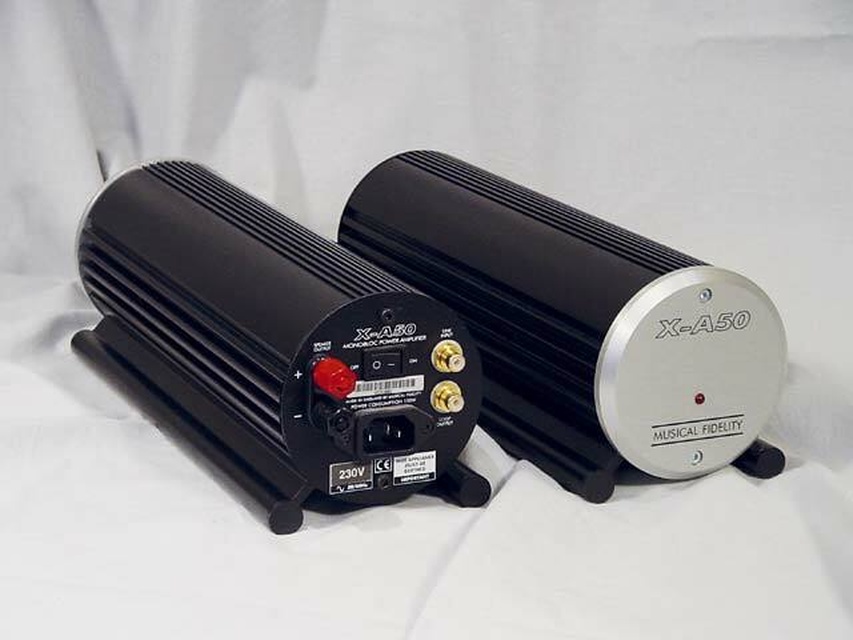

Dat kasje is erg leuk. past goed bij mijn eindversterkers. Dat kasje is wel te klein. Als de GPU ooit verouderd dan kan ik niet een fanless videokaart toevoegen. Dat past bij die HC10 van streacom misschien net wel. ik investeer liever in wat flexibiliteit
Afbeeldingslocatie: https://tweakers.net/i/IR8oYHNSXGqA0hm-15NuI0NXhfI=/full-fit-in/4920x3264/filters:max_bytes(3145728):no_upscale():strip_icc():fill(white):strip_exif()/f/image/pLVbCB55ys0oKMNcNyOKzJ4z.jpg?f=user_large
Afbeeldingslocatie: https://tweakers.net/i/-T34j_aq9bLHNpmZFMBfqO0MD14=/full-fit-in/4920x3264/filters:max_bytes(3145728):no_upscale():strip_icc():fill(white):strip_exif()/f/image/WociMglYvOicTsF8bASMICPh.jpg?f=user_large
