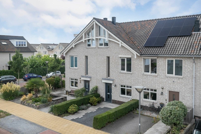

Zoals te zien is, is het een apart dak.
Beschikbare (dak)ruimte
De meerdere offertes wijzen uit dat er 5 panelen per kant naar het "Oosten en Westen" gericht gaan worden.
Schaduw
Er staat ook nog eens schoorsteen waardoor panelen richting oost op een moment in de schaduw komen te liggen. Aan Micro omvormers of Optimizers ontkom ik volgens mij sowieso niet

B heeft een lage opbrengst omdat de installateur de grote rode waarschuwing boven het rapport in SE designer genegeerd heeft… zware optimizer clipping met veel opbrengst verlies tot gevolg… of hij heeft een 3rd party tool gebruikt die van de zotte onderschat.
A heeft dit grotendeels ondervangen met s500b optimizers.
Enphase en solaredge gaan in goede ontwerpen geen noemenswaardig opbrengst verschil hebben.
