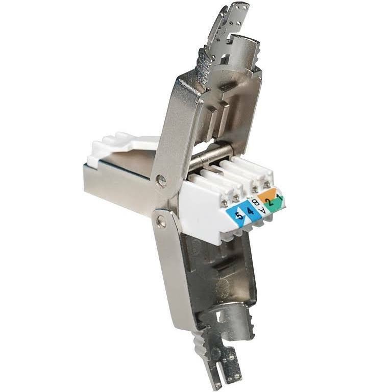

Misschien een idee om ipv. een LSA patchpanel te kiezen voor een patchpanel met LSA keystones. Is wat kostbaarder, maar je bent wat flexibeler met monteren en kan je later makkelijk kabels van plek verwisselen.

Als mijn research klopt, is het met de RJ45 wandcontactdozen belangrijk dat er een stugge UTP-kabel wordt gebruikt. Dit houdt in dat daar een RJ45 op monteren niet handig is, omdat een stugge kabel daar niet geschikt voor is.
Als je het helemaal netjes wilt maken kun je een losse keystone in de inbouwdoos gebruiken met een kort patchkabeltje.
Of misschien kun je een "field connector" kwijt achter het accesspoint:
Afbeeldingslocatie: https://tweakers.net/i/Enn-ohMfglKkq89tV4qIrKLfM1Y=/full-fit-in/4920x3264/filters:max_bytes(3145728):no_upscale():strip_icc():fill(white):strip_exif()/f/image/ePu1hDUmdaM7ltjByO0wS7Od.jpg?f=user_large
Morocius schreef op donderdag 30 maart 2023 @ 12:38:
Cat6a is tussen de 7,5 en 8 mm dik. De binnen diameter van een 3/4 buis is iets meer dan 16mm. En dan hebben we het nog niet over dat plastic kruis in een cat6a kabel. Je hebt gewoon 2 buizen nodig bij cat6a, bij cat6 gaat het wel.
Afgeschermde kabel wellicht, maar de CAT6a U/UTP die @YoungStarDC heedt uitgezocht is is maar 5,8mm. Dat is amper meer dan de CAT6 kabel die ik zelf heb liggen (5,4mm) en dat ging zonder moeite met 2 kabels door 16mm flex...
Maar een nieuwbouwwoning met 2 loze leidingen naar dezelfde inbouwdoos verrast me, dat heb ik nog nooit als meerwerkoptie aangeboden zien worden. 2 loze leidingen zijn meestal ook 2 inbouwdozen. Wel iets waar @YoungStarDC rekening mee moet houden als hij dubbele outlets wil plaatsen.
Als je Unifi Lite-AP's gaat installeren kan ik je alvast verklappen dat zo'n toolless connector daar niet in gaat passen. Heb zelf toch maar "gewoon" aanknijpconnectors erop gezet. Hoort niet, maar werkt prima.
Als je geen krimptang hebt of dit echt niet wilt proberen, is een los uitvoerdoosje misschien een optie: https://www.onlinekabelsh...age-doos-1x-rj45-utp-cat6
Het ging om in-wall accesspoints he. :) Daar zit de stekker haaks in de achterkant. De vraag is of het nog op de inbouwdoos past, nooit geprobeerd.
