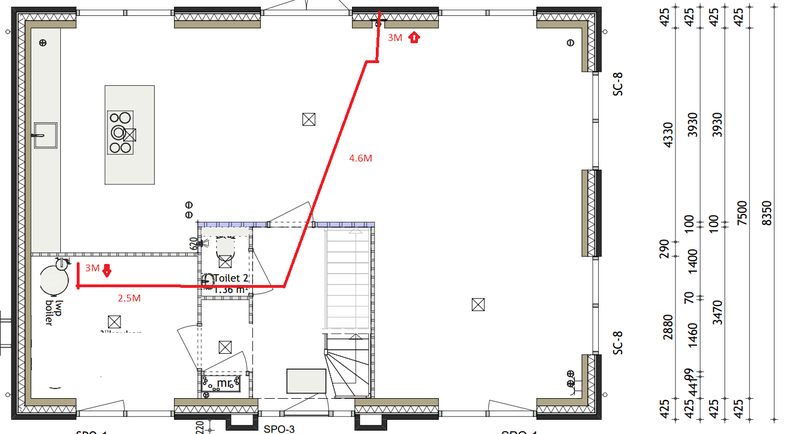

We hebben twee ontwerpen hoe wij denken dat eventueel de warm water leiding zou kunnen komen te liggen.
We maken ons echter wel zorgen over de lange lengte.

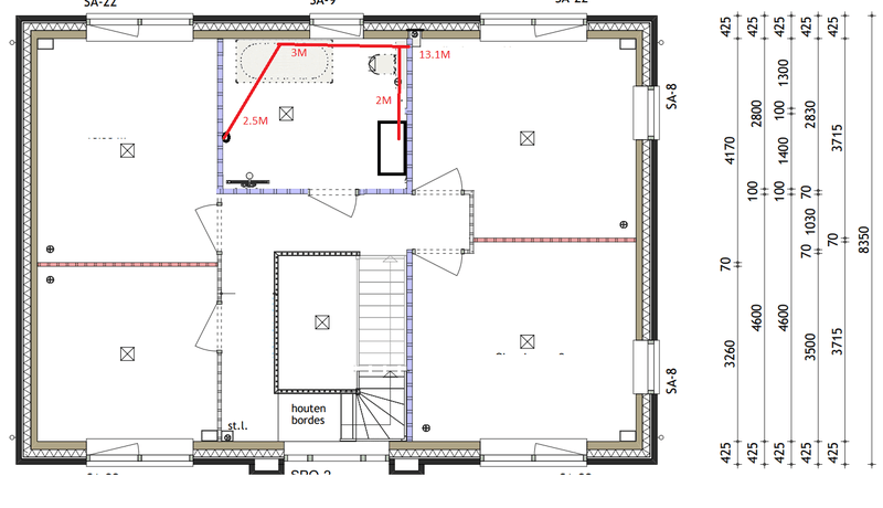

Situatie A:
Hierbij zouden we van de warmtepomp, eerst naar beneden gaan naar de kruipruimte, deze vervolgens via de kruipruimte naar een sparing brengen en via de sparing naar boven naar de badkamer kunnen brengen.
In deze situatie zouden we dan 13.1M al nodig hebben voor we bij de badkamer aankomen, vervolgens komen hier nog de nodige meters van de badkamer zelf bij:
ca. 5.5M wat zou betekenen dat we op een totale leiding lengte komen vanaf de warmtepomp tot de docuhe van 18.5m

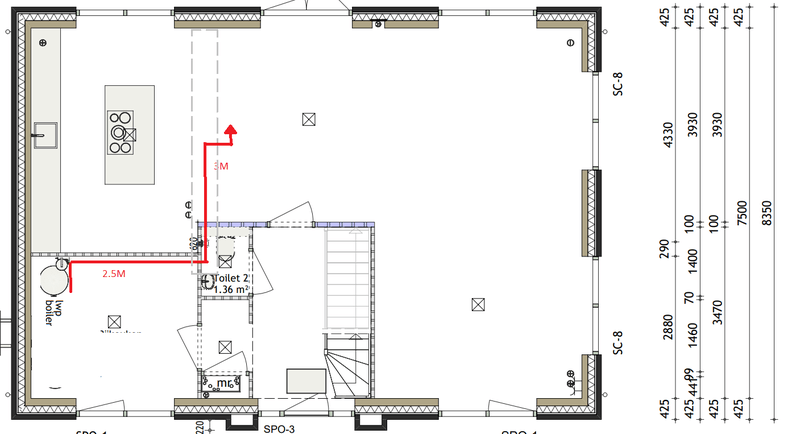

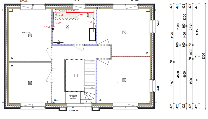

Situatie B:
We laten hierbij de leiding naar boven gaan en willen deze dan eventueel via het kanaal van de kanaalplaatvloer laten lopen. Dit zou betekenen dat we ca. 5.5m kwijt zijn voor we bij de badkamer aankomen.
Hierbij komen dan nog de meters van de badkamer zelf bij: ca. zo 6.5m waardoor we op een totaal van 12m uitkomen.
Nu vragen we ons wel af of dit mag en dit bijv. geen problemen geeft met condens. Eventueel wilde we de leiding vast purren of met een laag cement vastzetten.

  • frennek
  • Laatst online: 02-12-2025
Tja, hoe dunner de leiding hoe sneller het water ter plaatse is. Een 16 mm leiding is door zijn kleinere buisoppervlakte (en dus inhoud) zo'n 78% sneller warm dan een 20 mm leiding (bij een gelijke flow).
18,5 meter vind ik wel echt vrij lang trouwens, zeker bij een 20mm buis. Bij 20 mm buis (16 mm inwendig), betekend dat dat er bijna 4 liter water in de leiding zit. Als je de warm water kraan of de douche dan dus vol aanzet (uitgaande van 12 liter per minuut), ben je 20 seconden aan het wachten. Je moet dus altijd eerst 4 liter water wegspoelen voordat er enige warmte ontstaat (en vervolgens laat je 4 liter warm water ongebruikt achter in de leiding).

  • hollandnick
  • Laatst online: 15:11
Waarom ga je vanaf de boiler niet naar rechts, bij het toilet omhoog en door de gang door naar de badkamer? Dat scheelt toch erg veel leidingen om te leggen? Ik zie je nergens vermelden dat het een grote verbouwing betreft, dus ik gok even dat jullie er al wonen. Mijn voorstel betekent wel veel doorbreken en frezen, maar is de meest efficiënte weg. Ik zou daar toch voor kiezen. Afwerken is zo weer gedaan
Je kan ook kiezen om het via een verlaagd plafond te doen in de bijkeuken door de muur omhoog en op de gang boven ook weer een verlaagd plafond te maken, of door de vloer heen te frezen
Begrijpend lezen is ook een vak, dat is situatie B. Ik las het niet zo goed op de tekening. De WP staat gewoon op een erg vervelende locatie. Je hebt die het liefst zo dicht mogelijk bij de badkamer, want in de keuken heb je nauwelijks (heet) water nodig.

  • EU_RAZER
  • Laatst online: 05-12-2024
ik zou inderdaad of naar het toilet gaan en daar omhoog of bij de warmtepomp gelijk omhoog en door de afwerkvloer van de verdieping gaan. Geïsoleerde slangen erin, goed vast zetten en weer dichtstorten zou prima moeten gaan, maar je moet natuurlijk wel voldoende dikte afwerkvloer hebben en een sleuf maken.
Wat ik overigens heb geleerd van een installateur vriend is dat je beter geen verbindingen in een gestorte vloer kan maken, je komt er nooit meer bij. Dus plaats een verdeler voor zowel warm als koud water onder het bad en verdeel vanuit daar naar alle apparaten.
