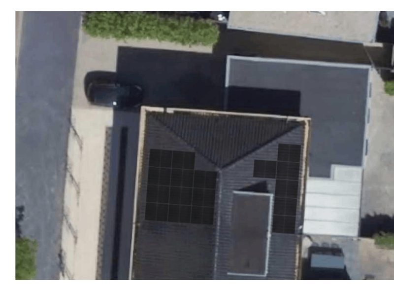

Ik heb in ieder geval een oost-west opstelling met een, volgens 3D BAG, hellingshoek van 32 graden op beide kanten van het dak. Er is een 3-fase opstelling aanwezig in de meterkast (25A). Ik gebruik op dit moment zo'n 12.000kWh per jaar wat vooral gedreven wordt door een elektrische auto. Deze zit in de zakelijke lease en alle kosten die voor het laden gemaakt worden krijg ik terug. De auto is ongeveer goed voor zo'n 8000kWh van de 12.
Het volgende is ingetekend (door bedrijf achter eerste offerte):
Afbeeldingslocatie: https://tweakers.net/i/a4ezXOdJRTyd540OZLrurFUDE9c=/800x/filters:strip_exif()/f/image/7BTlXqGcyVJTso4RSuNWFoVg.png?f=fotoalbum_large

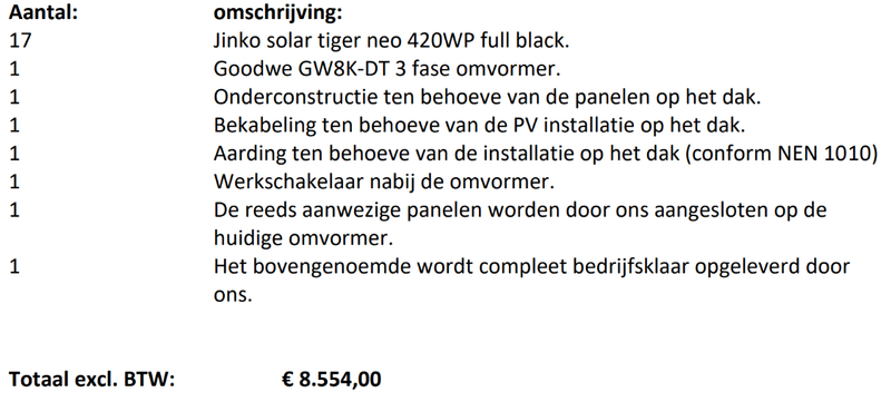

Het gaat hierbij om de plaatsing van 17 panelen waarbij bedrijf één het volgende voorstelt:
Afbeeldingslocatie: https://tweakers.net/i/T7aSgyoqCzrOpSrfCI1EmX-e434=/800x/filters:strip_exif()/f/image/7J2SeNa5RqM5RMwVUJwTSeJV.png?f=fotoalbum_large
Totaal is 6885Wp wat neerkomt op 1,51 euro/Wp. Hierbij wordt er dus gebruik gemaakt van micro-omvormers.

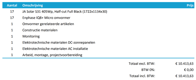

Bedrijf twee stelt het volgende voor (zelfde legplan):
Afbeeldingslocatie: https://tweakers.net/i/nD3InpxducXQcanbBchuDxYLlsI=/800x/filters:strip_exif()/f/image/J2vxLj5PsBn8eIGwLSFhcHZe.png?f=fotoalbum_large
Punt wat betreft aansluiting op bestaande panelen is niet relevant, die zijn er niet. Totaal is 7140Wp wat neerkomt op 1,20 euro/Wp. Grootste verschil is dat hier geen gebruik gemaakt wordt van optimizers/micro-omvormers.
Wel geeft de offerte aan dat voor 1020 euro extra er gebruik gemaakt kan worden van SolarEdge met optimizers. Dit zou de Wp prijs laten stijgen naar 1,34 euro/Wp. Verder staat er, in ieder geval in de offerte, geen onderbouwing om te kiezen voor X of Y. Hier kan ik uiteraard nog contact voor zoeken.
Qua schaduw verwacht ik eigenlijk geen gekkigheid, achterzijde heeft een dakkapel maar het paneel wat daarbij ligt, ligt er al een stuk vanaf zoals op de eerste foto te zien. Uiteraard is het wel zo dat één van de dakzijdes, op X moment op de dag, volledig in de schaduw ligt vanwege oost-west opstelling.
Gaat dat überhaupt werken met het voorstel zonder micro-omvormers/optimizers of hoe moet ik dit zien? Wat denken jullie verder van de offertes ook kijkende naar de prijzen vandaag de dag?

6 op een dakhelft is een no go voor traditionele solaredge 3 fase.
8kW voor 11+6 oost west is veel te zwaar. Een 5 of 6 kW omvormer zal een betere keuze zijn.
En dan komt de se5k-rwb voor korte strings in combinatie met s500b optimizers als technisch correcte oplossing om de hoek… maar dat geeft minimaal extra opbrengst boven en voordeliger string systeem.
Nog duurder Enphase heeft ook amper nut.
