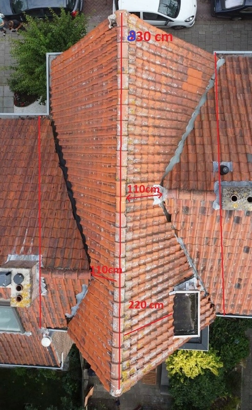

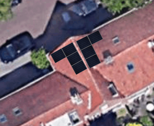

Dakhelling is ongeveer 60 graden.
Beschikbare (dak)ruimte
Zie fotos
Schaduw
Je ziet op foto 1 ook een uitbouw, zou een geschikte plek zijn voor zonnepanelen, maar helaas hebben de buren bomen die te veel schaduw geven in dit geval.

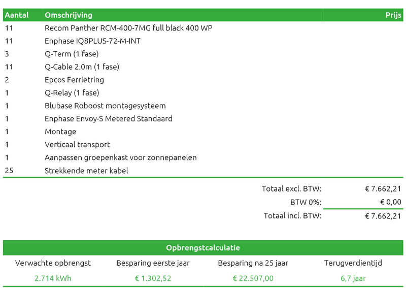

Reeds verkregen offertes

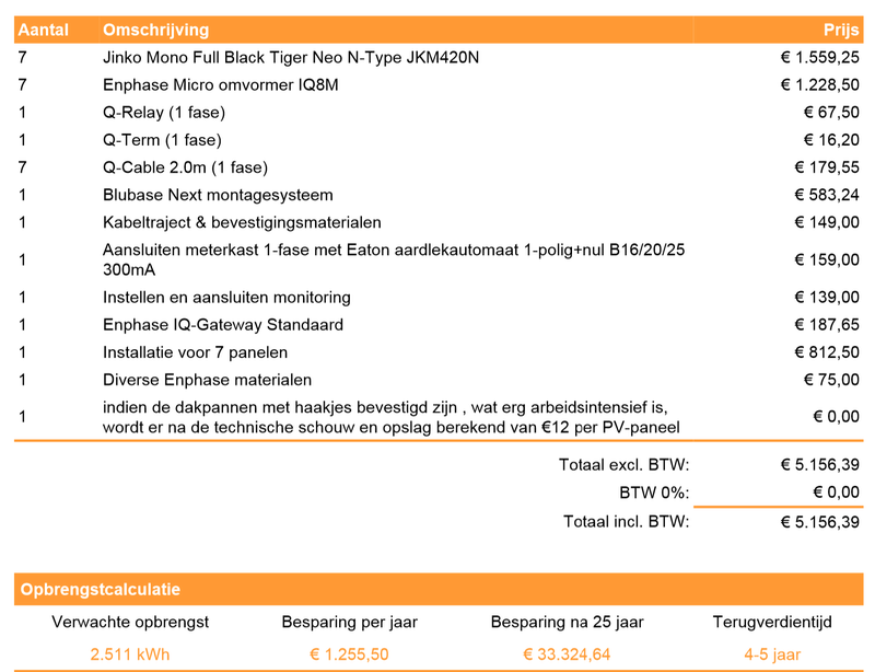

Offerte 1

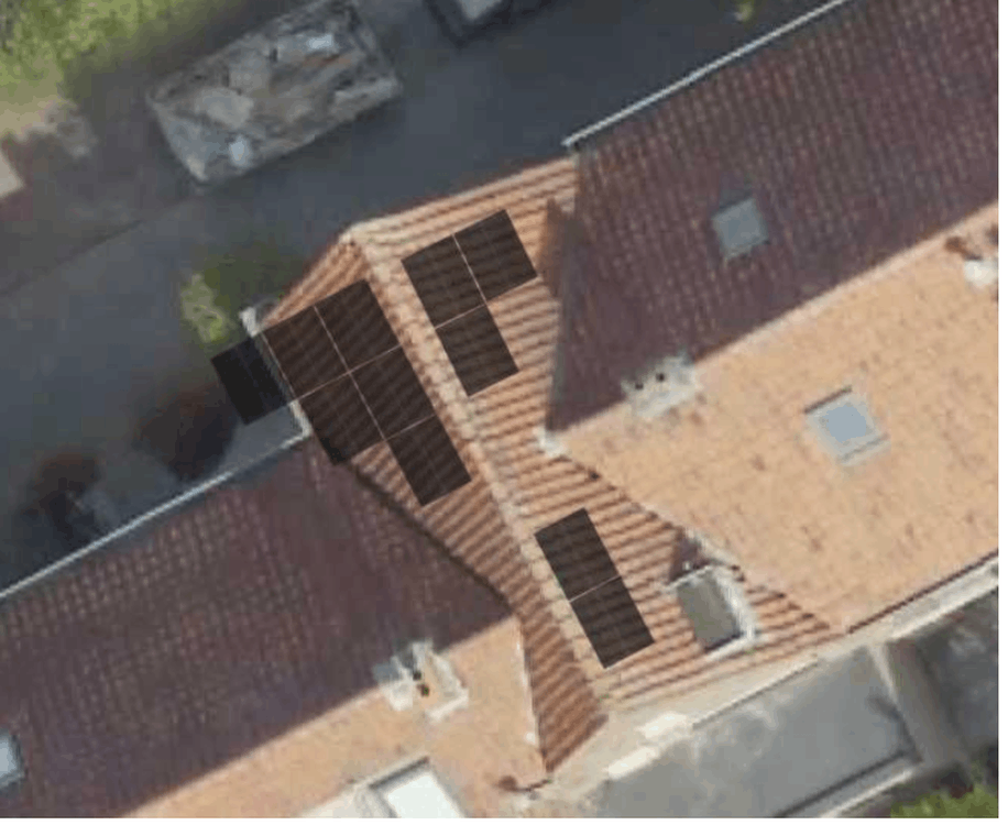

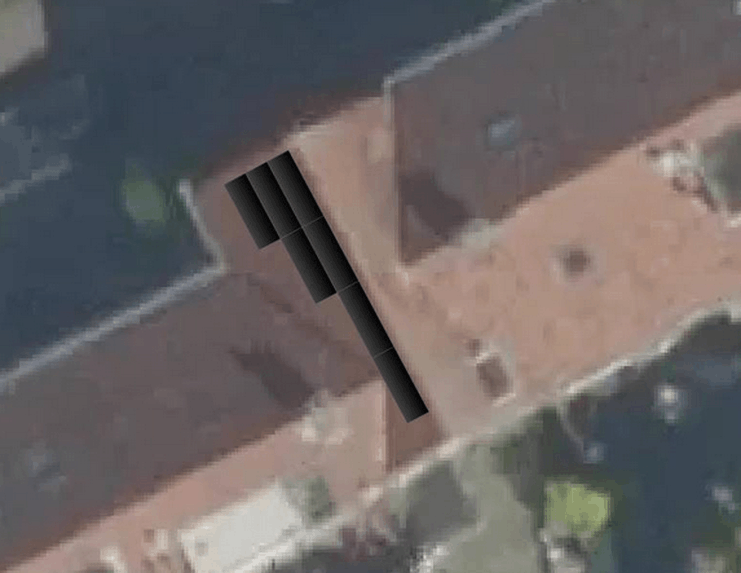

Alle panelen die op het noord oost dak zijn getekend brengen volgens mij erg weinig zon op. Offerte twee mag dus weer naar de tekentafel wat mij betreft. Wat denken jullie?
Zelf dacht ik aan 7 panelen aan de west kant en nog twee op de zuid oost kant. 9 panelen is dat haalbaar met mijn budget? Of zouden jullie de ligging anders doen?

Als je niet voor verassingen wil komen te staan dan is een offerte die knap ingetekend is wel van belang...
Offerte 2 en 4? 8)7 Seriously? PaintSkillzzzz?
De meeste panelen van nu zijn >110cm breed... Dus offerte 3 gaat volgens jouw afmetingen dus niet lukken.
En offerte 1 heeft de moeite niet eens genomen?

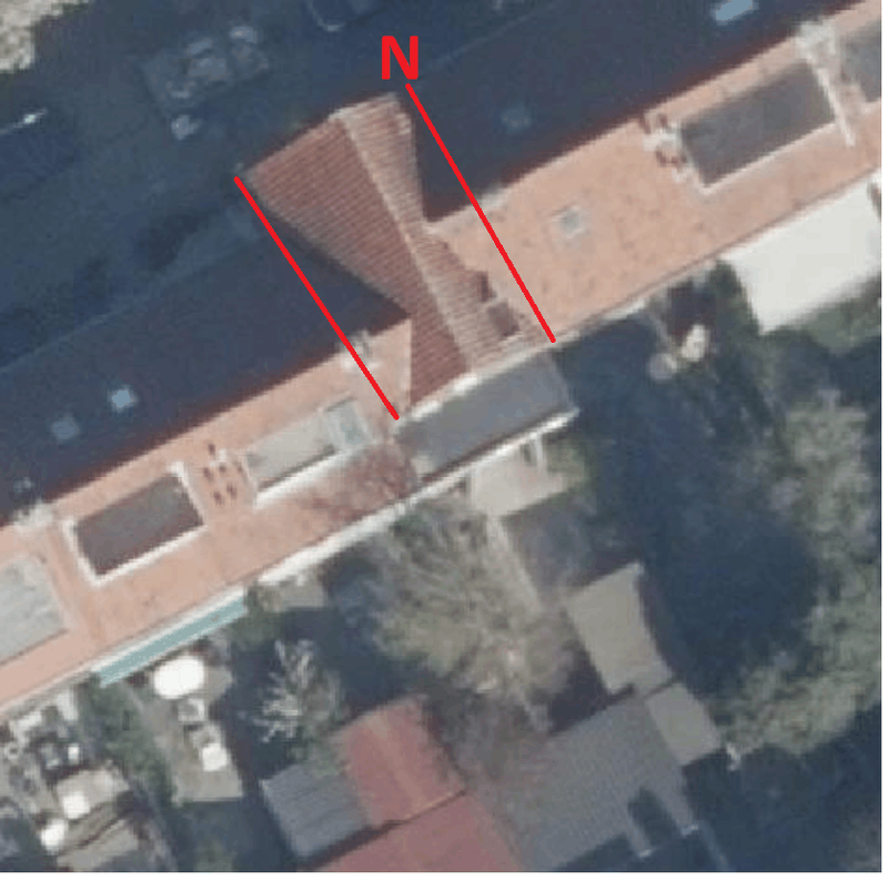

Pohhhhh dat dak is echt nasty voor panelen zeg, op oost zou normaal nog best gaan maar dan liggen ze het halve jaar in de schaduw van het dak rechts van je, en zelfs bij het dak op west is dat toch ook wel deels een probleem.
Plan 3 leuk maar past dat wel?
Denk dat je hier echt op zoek moet naar een lokaal bedrijf dat het ziet zitten hier tijd in te steken om te meten en te zoeken wat er past, want dat laten aankomen op de dag zelf gaat 'm met dit dak niet worden.
Bedrijf 2 lijkt op zich wel de spullen te hebben (APS maar ook string-omvormer) voor nog de meest schappelijke prijs, als je die zo gek kunt krijgen om eens echt te komen meten wat er nou past en waar?
Ik zeg dat omdat de rest allemaal met top-notch dure Enphase omvormers aankomt, op zich zijn micro-omvormers vanwege het kleine aantal panelen (in de zon) een goed plan, maar om bij een nogal sub-optimaal dak dan de nieuwste duurste potentieel slecht leverbare spullen (IQ8+, 8M enz.) te gaan leggen, mja.

@Frank!in Die Jinko's van offerte 1 zijn ook >110cm...
Supermoeilijk dak.... Zal echt knap aandacht aan gegeven moeten worden om het optimale er uit te halen...
2000Wp op elk dak:
https://www.thomasberger....&temp_coeff2=-0.48&max2=0
2000Wp op het ONO dak: https://www.thomasberger....w2=0&temp_coeff2=0&max2=0
2000Wp op het WZW dak: https://www.thomasberger....w2=0&temp_coeff2=0&max2=0
Dat ONO dak kan rendabel bij de juiste prijs.

offerte 1 klopt ook niet dat paneel boven de kilkeper, paneel is 113cm breed.
Maar het kan zijn dat ze van plan zijn om dat paneel net iets verder naar achter te leggen en er dus een open stukje tussen de panelen komt.

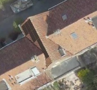

Als ik het zo lees zijn jullie niet echt fan van de offertes die tot nu toe binnen zijn gekomen?
Ik heb inmiddels nog 2 nieuwe offertes binnen (zelfde bedrijf).
