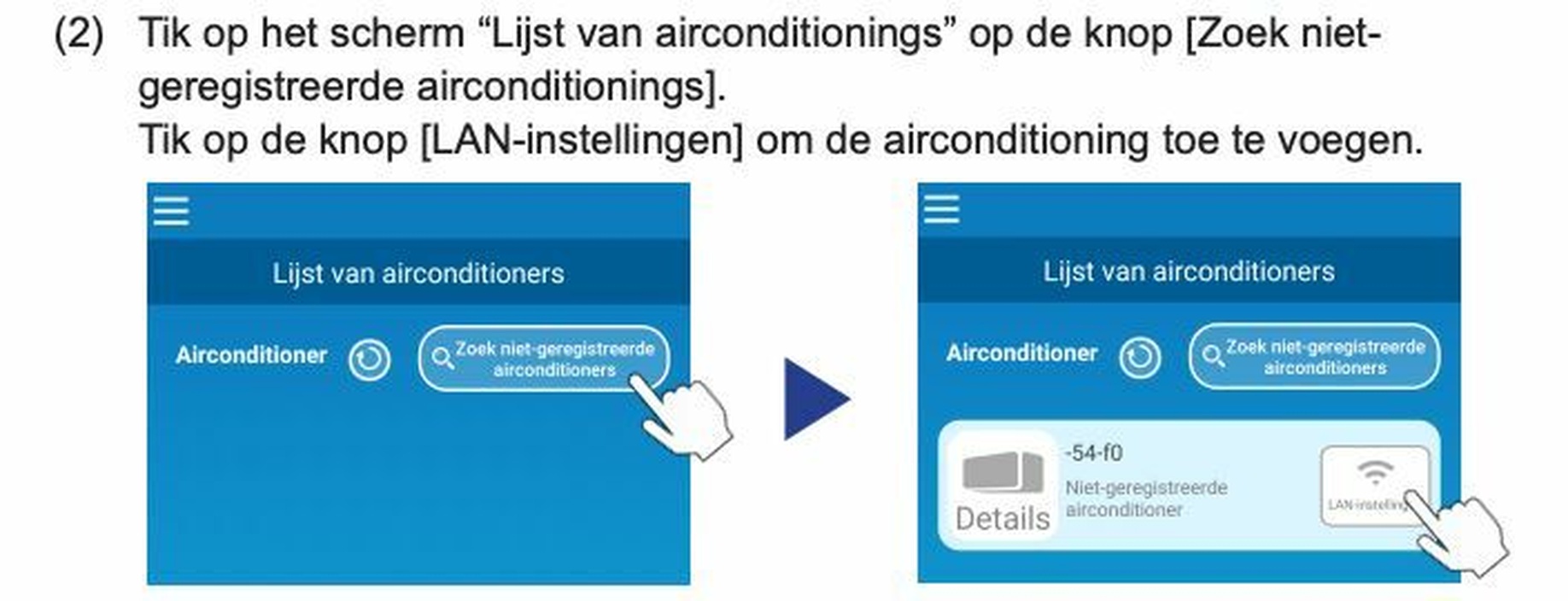

Ik heb sinds vandaag een boel gedoe met de wifi koppeling.
Vanmorgen was er 1 airco niet meer beschikbaar in de app. Wel zichtbaar, maar niet bereikbaar.
Diverse dingen geprobeerd en toen de zoals nu lijkt, kapitale fout gemaakt om de airco uit de app te verwijderen door 2 seconden op de airco te drukken en te bevestigen.
Wat ik sindsdien heb geprobeerd.
Opnieuw configureren zoals omschreven in de aparte wifi handleiding. Ik kies de AP modus van de twee net zaoals de vorige keer. Ik zie het tijdelijke netwerk van de airco. Kan er ook met mijn mobiel op verbinden, maar de airco wordt niet zichtbaar in de app daarna.
Dat een paar keer geprobeerd (best lang wachten met een time out van 5 minuten).
Vervolgens de wifi initialisatie /reset optie geprobeerd. Pagina 31 in de NL handleiding. 5 seconden de OFF-Timer en 3D-Auto, afstandbediening scherm knippert, 5 seconden SET knop. Airco piept/
Ook dan krijg ik de airco niet meer zichtbaar inde app als ik de wifi configuratie probeer te doorlopen.
Ik heb het hele verhaal ook een keer geprobeerd met de wifi initialisatie / reset optie. Vervolgens de hele airco een minuut stroomloos gemaakt, geen verschil. Ik blijf er tegenaan lopen dat ik het Airco specifieke netwerk wel te zien krijg, dat ik kan verbinden met de airco, maar dat het vervolgens niet zichtbaar wordt in de app.
Ik heb geprobeerd coolmark te bellen voor info, maar die wijzen me direct naar de installateur.
Ik ga dus elke keer mis op dit scherm:
Afbeeldingslocatie: https://tweakers.net/i/Geh12SRItx2CJFjvFKJZkwADwpc=/full-fit-in/4920x3264/filters:max_bytes(3145728):no_upscale():strip_icc():fill(white):strip_exif()/f/image/wWDuXKuAhF8NUJ6KExQxopX2.jpg?f=user_large
Ook het opnieuw initialiseren van de lan verbinding heeft nog niet geholpen. Iemand enig idee?
