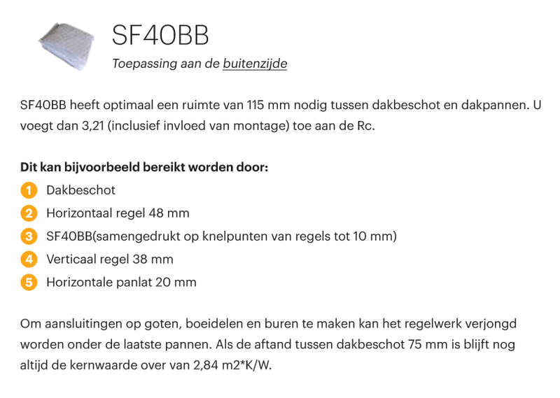

Afbeeldingslocatie: https://tweakers.net/i/vlVyyrhQ3XwaR_zn50VM3wVF92Y=/800x/filters:strip_exif()/f/image/twTIUyQOBQ22q04Z08Exta9M.png?f=fotoalbum_large
Dit komt uit de brochure van de fabrikant. 3,21 en dan heb je 115mm nodig. Met 120mm pir zit je op zo'n 5,4.
Als je het zonder luchtspouwen doet zit je dus op 2,84, met 80mm pir zit je op 3,6.
Makkelijker plaatsen is ook onzin, dit spul moet je spannen/klemmen tussen regelwerk.

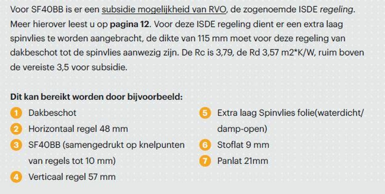

Afbeeldingslocatie: https://tweakers.net/i/3fZybWsRovpkL8Nm2-cT9dIsDbs=/full-fit-in/4920x3264/filters:max_bytes(3145728):no_upscale():strip_icc():fill(white):strip_exif()/f/image/axLgCz73cSXRxwoQM4khyK8A.jpg?f=user_large
In de folder staat nog apart dat om aan de subsidie-eis te voldoen de opbouw nog dikker wordt, en dan zou je net zo goed in de knoei komen met alle aansluitingen.
Dan lijkt het erop dat ze dit er gewoon tussen stoppen en alsnog beweren dat het aan deze norm voldoet. Zo krijg je wel lekker subsidie terwijl je die Rd niet haalt.
Ik ga nog eens goed kijken hoe ons dak nu in elkaar zit en hoeveel ruimte er nodig is om met platen te werken.

- bestaande dakplaat van 10 cm EPS met een daarop geplakte dampopen folie
- bestaande tengels op de dakplaat van 15 mm
- SF40BB dampopen folie
- extra tengel van 22 mm
- panlatten van 22 mm
- dakpannen
Dit voegt ca. 2 à 2,5 Rc toe aan isolatie, en dat moet het dan maar zijn. Het dak wordt hiermee 3 à 5 cm hoger, maar als iemand begint over een vergunning dan kunnen ze die stoppen waar de zon nooit schijnt ... 8)
