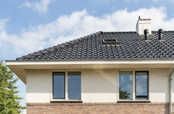

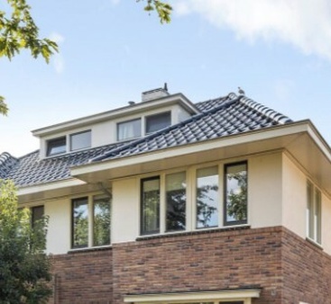

Beschikbare (dak)ruimte
Zie foto PDOK voor grove indicatie.
Schaduw
Schoorsteen + pijpjes dak, garage een boompje maar die gaat er af.

De sleutels krijgen we pas deze zomer maar om niet achterin de wachtrij aan te sluiten heb ik alvast wat offertes opgevraagd. Het dak is niet echt standaard wat het op afstand wat moeilijker maakt denk ik, maar zelfs over het aantal panelen wat op de garage past zijn ze het niet eens.
Ik neig nu zelf wel naar offerte C, maar dan vragen of ze ca. 2 panelen erbij op willen zetten achter voor een kleine meerprijs. Zien we t.z.t. wel of het past of niet.
