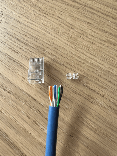

Heeft iemand enig idee hoe ik dit rechter dingetje over de paren heen schuif? Ze komen boven elkaar en ze moeten naast elkaar in de connector komen toch?Afbeeldingslocatie: https://tweakers.net/i/XiI-ioN4sRgAqNAh3iXXQzJ7gt4=/full-fit-in/4000x4000/filters:no_upscale():fill(white):strip_exif()/f/image/I5PRz7tL4HoxDstpZ9djDWKA.png?f=user_large

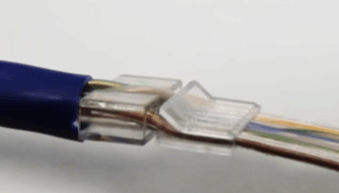

Volgens mij mis je hier nog een hulpstukje. Er moet nog een deel zijn wat je over de aders schuift om ze in de stekker te schuiven. Je hebt op je plaatje alleen de extra spacer.
Afbeeldingslocatie: https://tweakers.net/i/77Xg_3612180jgYs-S7VYJI164k=/full-fit-in/4000x4000/filters:no_upscale():fill(white):strip_exif()/f/image/POE3ByKJAvyQmw1lSM09VSgb.png?f=user_large
bijbehorend (oud) filmpje:
YouTube: High Performance: Standard Cat6 Three Piece Design Mod Plug

Niet alle connectors hebben dat hulpstukje, en bij Cat6 connectors is het normaal dat de paren om-en-om boven en onder zitten, omdat ze wat dikker zijn dan bij cat5 en er anders geen ruimte is.
Edit: ok je hebt er een die wel een hulpstukje heeft; dan moet je dat gebruiken anders zitten de aders niet op hun plek idd.

Felyrion schreef op maandag 27 maart 2023 @ 10:33:
Oeps je hebt gelijk, die heb ik gemist inderdaad. Als ik op jouw foto af ga, hoe moet de connector dan geplaatst worden? Clipje naar beneden gericht en half oranje aan de linkerkant waarbij de aflopende zijde van het hulpstukje boven zit?

wit/oranje moet inderdaad aan de linkerkant (gezien vanaf kabelkant met clip naar beneden). Hoe de hulpstukjes passen verschilt een beetje per merk/type. Dat moet je gewoon even proberen.

Het is gelukt, dank iedereen!
