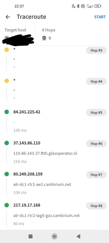

Gek genoeg ziet mijn routetrace op Android er niet geweldig uit(vgm).
Staan veel * * * in:
Afbeeldingslocatie: https://tweakers.net/i/6JnQX2QNDB2JmMCXul7mtfZO_3I=/x800/filters:strip_icc():strip_exif()/f/image/xwC7JY6y5S76QDMfRxTotuQO.jpg?f=fotoalbum_large
Afbeeldingslocatie: https://tweakers.net/i/Put-hZN3cC2Uz1pEDBQJgVmpvlo=/x800/filters:strip_icc():strip_exif()/f/image/NwV4KaPzqUTrUXSiH7nFlsCF.jpg?f=fotoalbum_large
Ik zal komende vrijdag / zondag nog ff testen met WireGuard VPN actief.
In ieder geval al erg bedankt iedereen!
