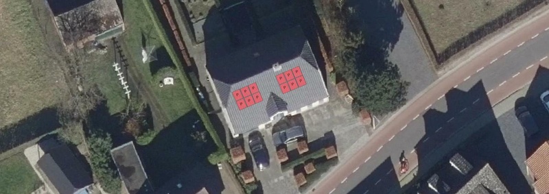

Afbeeldingslocatie: https://tweakers.net/i/-4AG_b1olfkNSkXWlt_0NqtYCHA=/800x/filters:strip_icc():strip_exif()/f/image/lw7R55TZSMohZzHIDDrxlZfr.jpg?f=fotoalbum_large

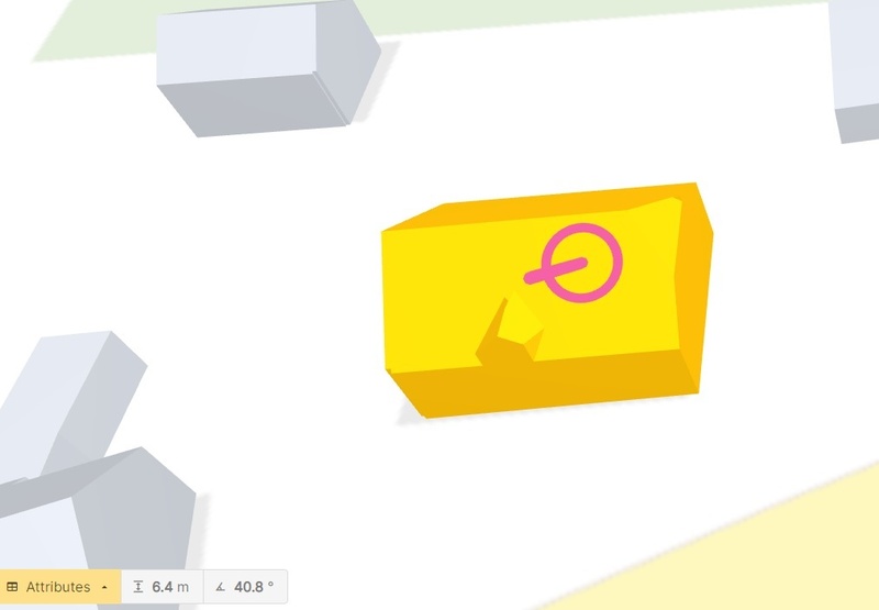

3DBAG

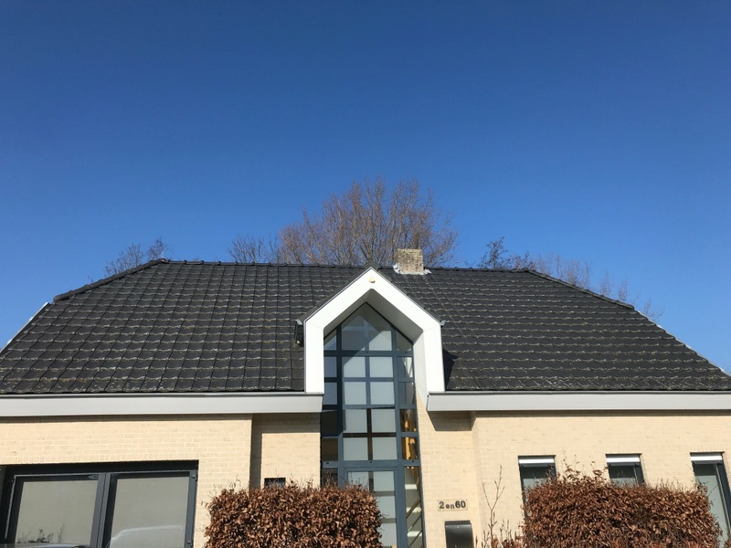

Afbeeldingslocatie: https://tweakers.net/i/YI1jd_ick18gP8TkcTY-JjjvOCU=/800x/filters:strip_icc():strip_exif()/f/image/IIER1xnSLYAKt0vkrQxy60aU.jpg?f=fotoalbum_large
Ter info: foto is genomen op 14 februari 9:15 schaduw rechts boven afkomstig van boom buurman

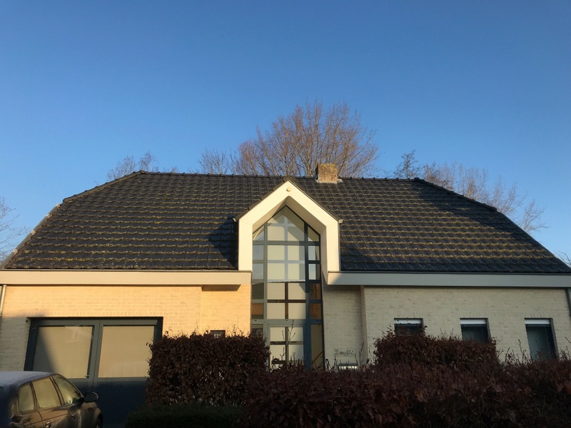

Afbeeldingslocatie: https://tweakers.net/i/vT4vlw8Zj06CWX1f9ivFiBkT14o=/800x/filters:strip_icc():strip_exif()/f/image/n0JAueSiGlnNAEq1fDY9NpP8.jpg?f=fotoalbum_large
Ter info: foto is genomen op 14 februari om 13:00

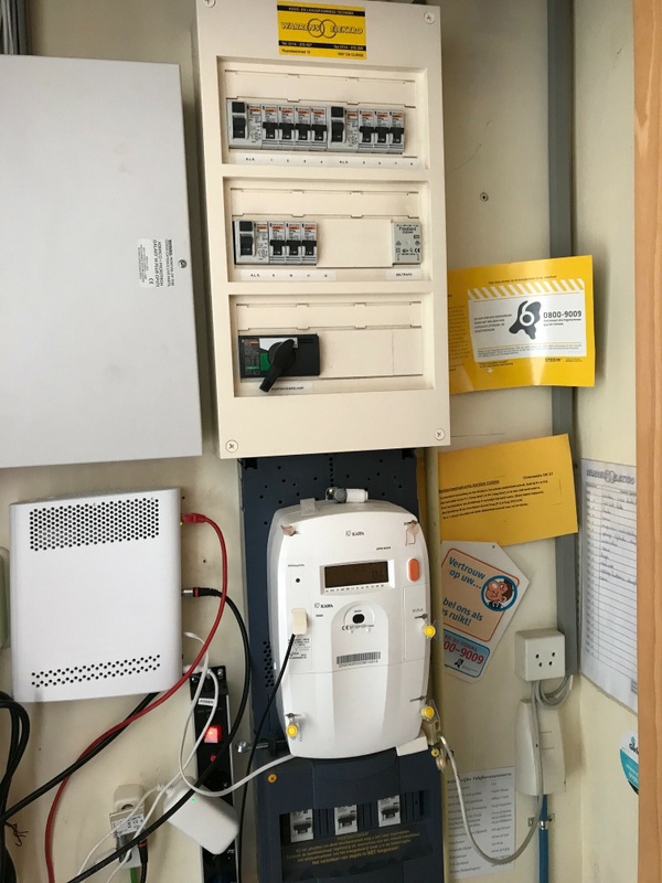

Huidige elektriciteitsaansluiting
3 fasen 25 amp
Afbeeldingslocatie: https://tweakers.net/i/oLTZvItgCVqL-wHpDyLYj02d_54=/x800/filters:strip_icc():strip_exif()/f/image/ocOxsvGUKk79poSIuU2aoMQ5.jpg?f=fotoalbum_large

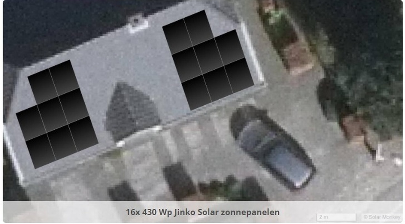

legplan:
Afbeeldingslocatie: https://tweakers.net/i/0ZG0ksx48Y4C5NEDI2XUOvtZQJ0=/full-fit-in/4920x3264/filters:max_bytes(3145728):no_upscale():strip_icc():fill(white):strip_exif()/f/image/dTpeHhcJUgaWvbxXE2vuxAZv.jpg?f=user_large

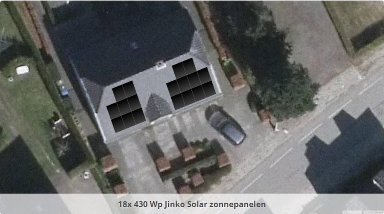

legplan:
Afbeeldingslocatie: https://tweakers.net/i/jWv1w-xW0OFQDsASxE4bz1P-5bg=/full-fit-in/4920x3264/filters:max_bytes(3145728):no_upscale():strip_icc():fill(white):strip_exif()/f/image/psFM4fjeUlkBYvYUwf5tJRWg.jpg?f=user_large
