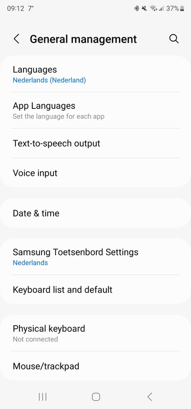

Ik heb sinds kort een Samsung s22ultra met Android versie13 one ui version 5.1 maar het toestel is maar voor een gedeelte Nederlands afgewisseld met de Engelse taal.
Het lukt mij niet om het helemaal in het Nederlands te krijgen.
Kan iemand mij hiermee helpen?
Afbeeldingslocatie: https://tweakers.net/i/qXhrRUXtCq6lkQmkMGxBO25CR-M=/x800/filters:strip_icc():strip_exif()/f/image/vB7u5fJW3UqpMCBenOKXHb51.jpg?f=fotoalbum_large

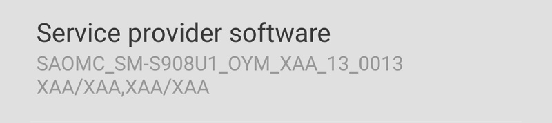

Oh, dat is interessant, je hebt waarschijnlijk een toestel oorspronkelijk bedoeld voor een andere markt. Dat wordt andere firmware flashen via Odin.
Als je bij settings onderaan naar info gaat, wat is de model name? SM-G....
En een laag dieper onder Software, welke Service Provider Software Version?
  • Henkpaulus
  • Laatst online: 07-09 16:54
swhnld schreef op zondag 26 maart 2023 @ 13:16:
Dat is SM-S908U1
Afbeeldingslocatie: https://tweakers.net/i/6UK9VSXcCGsVsST0dnePEohh5j8=/800x/filters:strip_icc():strip_exif()/f/image/Yh36HSTHwLFLeG0oSZ9iOWlw.jpg?f=fotoalbum_large

  • RepareerDroid
  • Registratie: September 2022
De SM-S908U1 is een Amerikaans model (USA unlocked):
https://www.gsmarena.com/...xy_s22_ultra_5g-11251.php
XAA staat ook voor US, PHN (zoals bij die S20+) is Nederland.
