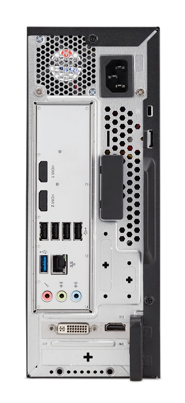

Ben wellicht een noob maar ik vraag me af welke videokaart geschikt om 1080p 60ps games als destiny 2 goed te kunnen draaien en hoe kom ik er achter of bepaalde videokaarten passend zijn omdat ik mijn kast best compact vind.
Dit is mijn pc.
uitvoering: Acer Aspire X3-780 I7710 NL
Ik het graag gelijk goed doen dus elk advies is welkom.
Bij voorbaat dank!

Als ik kijk naar hoe smal het allemaal is gaat hier geen fatsoenlijke videokaart in passen.

Dat is low profile daar past geen enkele fatzoenlijke kaart in, ook zit je met de voeding die het na alle waarschijnlijkheid niet gaat trekken.

Met dit soort PCtjes ben je meestal beperkt tot zo'n 75W van het PCIe slot.
Het X16 slot zit aan de goed kant, dus een 2 slots GTX 1650 low profile zoals boven vermeldt kan eventueel.
Ook een low profile single slot zoals de GT1030, P1000 of T1000 kan, maar is nauwelijks een upgrade te noemen t.o.v. de GTX745 die ze kennelijk standaard als optie meeleveren.
Fatsoenlijk gamen zit er in ieder geval niet in.
Na wat zoeken kun je meestal wel wat voorbeelden vinden wat mensen aan de praat hebben gekregen en wat de prestaties zijn.

Van recente generaties zijn de enige low-profile kaarten inderdaad de RX6400 en de GTX1650, dus dat zijn echt wel de enige opties.
Er is een RX6400 voor iets minder geld te krijgen, ze zijn vergelijkbaar in prestaties maar helaas heeft de RX6400 wel echt een PCIe-4.0-aansluiting nodig om goed te presteren, en die Acer heeft nog PCIe-3.0
Dus feitelijk is de low-profile GTX1650 de enige optie.

Na zorgvuldig afwegen toch besloten om voor de gtx 1650 low profile te gaan. Een nieuwe setup van bijna 1000 euro vond ik het niet waard omdat ik vooral op de ps5 actief ben. Heb deze gpu dan nog ergens voor een goed prijsje op de kop kunnen tikken.
Ik heb gekeken en er zat dus helemaal geen videokaart in, uisluitend de standaard hdmi aansluitingen van het moederbord. Wel dus een lege pci-e 3.0 slot voor een videokaart en daar gaat die gtx 1650 lp precies in passen.

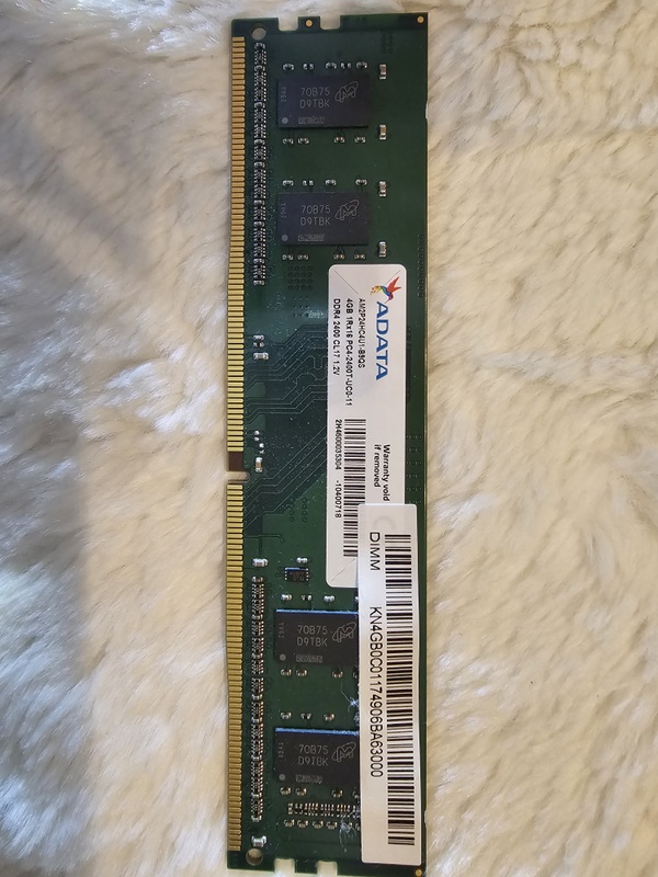

Ik wil eigenlijk 2 dingen weten.
- is de huidige voeding van 220w voldoende voor de videokaart?
- ik wil mijn ram uitbreiden. Heb nu 4gb ddr4 en nog een ram slot open. Wil er eigenlijk 16gb bij doen alleen vraag ik mij af of dat wel gaat een 4gb en een 16gb separaat?
Heb wat afbeeldingen bijgevoegd ter verduidelijking.

15A/180w op 12v is voldoende voor een i7-7700 met GTX 1650 LP maar het houdt niet over. Voeding is ook nog eens van heel lage kwaliteit. Kwestie van proberen.
RAM bij voorkeur 2x8GB of 2x16GB halen voor dual channel. Kost bijna niets tegenwoordig. uitvoering: G.Skill Aegis F4-2400C17D-16GIS of uitvoering: G.Skill Aegis F4-2400C17D-32GIS

Voeding inderdaad even uitproberen en kijken of het stand houdt. Qua werkgeheugen, denk dat 16gb wel voldoende zou moeten zijn, dat is al 4x mijn huidige RAM.
