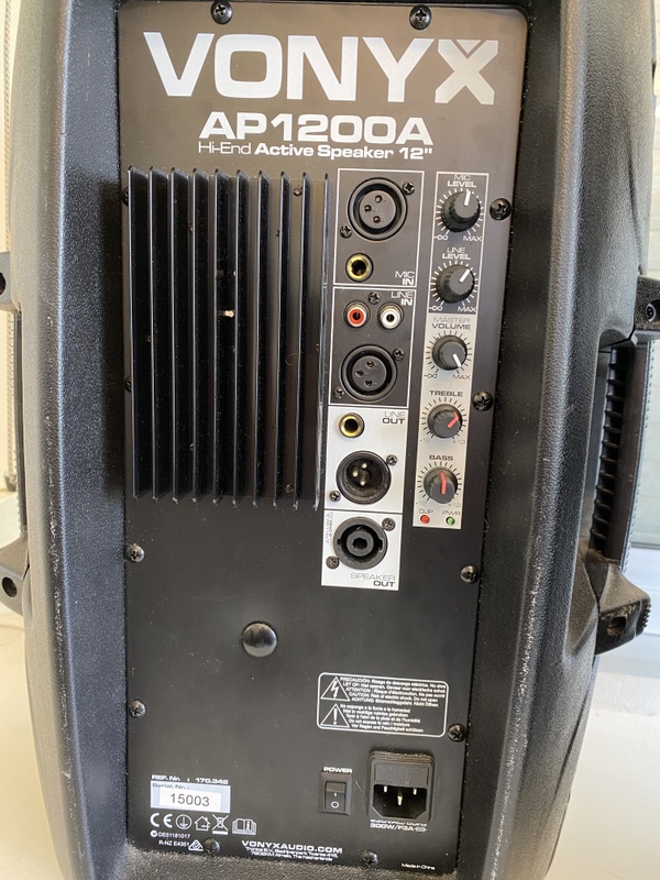

Tbv de sportclub een Vonyx speaker op de kop getikt die ik wil koppelen aan een andere Vonyx (zie foto’s). Onderlinge afstand zal een meter of 5 zijn.
Wat voor kabel heb ik hiervoor nodig?

Je mist op de onderste foto een line in of uitgang. Ik vrees dat je deze niet kan koppelen met een kabel.

Zo te zien heb je een kabel met Speakon connector nodig.

Koekstra schreef op zaterdag 25 maart 2023 @ 18:48:
Linkerkant, halverwege ruwweg zit toch line in/out? Speakon connector lijk je dan weer weinig aan te hebben, want die heeft de onderste niet. Dus dan kom je uit op gewoon een Tulp connector.

Sissors schreef op zaterdag 25 maart 2023 @ 18:56:
Je hebt helemaal gelijk!
Dan zou je van XLR (male) naar tulp(female) moeten, of 2x tulp (male/male)

Tulp op de line out van de ap1200pa, naar de tulp line in op de ap1200a
Is dus ongebalanceerd, maar metertje of 5 gaat prima.
