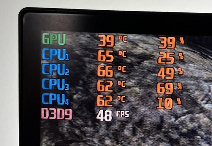

Ik heb een nogal ongebalanceerde game pc gebaseerd op een HP Z420 workstation. Ik heb een 1440p 60Hz scherm, maar zelfs 60FPS haal ik niet altijd, zelfs met oudere games. Ik speel momenteel de game Enderal (Skyrim) en die zit de meeste tijd wel op 60 fps (vsync aan) maar vaak ook niet. Er draait weinig op de achtergrond en ik gebruik de PC alleen maar voor gamen, dus is weinig anders op geinstalleerd. Ik denk dat de bottleneck duidelijke de oudere CPU(architectuur) is.
Afbeeldingslocatie: https://tweakers.net/i/7Ok6v2T_MtAaYYW7sgqaJhStzxQ=/full-fit-in/4920x3264/filters:max_bytes(3145728):no_upscale():strip_icc():fill(white):strip_exif()/f/image/DLgPUGdarIaMqv9ciOGG4mLA.jpg?f=user_large

Waardige upgrade om games beter te kunnen draaien. Uit veel recente tests van Tweakers en andere sites/kanalen is gebleken dat oudere CPU's moderere nVidia kaarten terug kunnen houden, dus ik vermoed dat een CPU upgrade de performance flink kan verbeteren.
