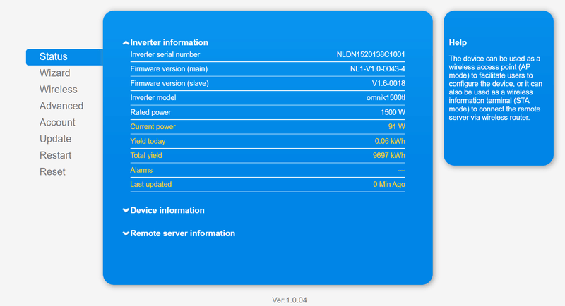

In dit bericht is dat 00 01 7B 0C -> het totaal is daarmee 9703.6 kWh
Dit zie ik ook terug in de config scherm van de inverter (paar kWh verschil want ja we blijven opwekken)

Wat mij opvalt is dat je aangeeft dat het een Inverter type: Omnik 2000TL is en in bij de status inverter information staat inverter model Omnik1500TL. Dit lijkt niet overeen te komen.
Zelf heb ik dit zelfde probleem met een omnik1500TL die zich voordoet als een Omnik1000TL.
