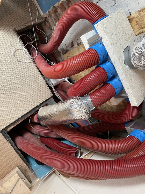

ik heb tijdens een verbouwing vorig jaar in mijn jaren 30-huis een leidingschacht gemaakt tussen de woonkamer/toilet op de begane grond, via de badkamer tot op zolder door een schouw weg te halen.
Hier kijk je vanaf de zolder naar de keuken/toilet.
Afbeeldingslocatie: https://tweakers.net/i/Z51MN--dk22qeVEAYiVC9teqwvs=/x800/filters:strip_icc():strip_exif()/f/image/ZOkjMYGp5i4a9F4ep1KVXz0a.jpg?f=fotoalbum_large

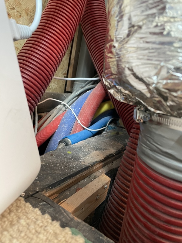

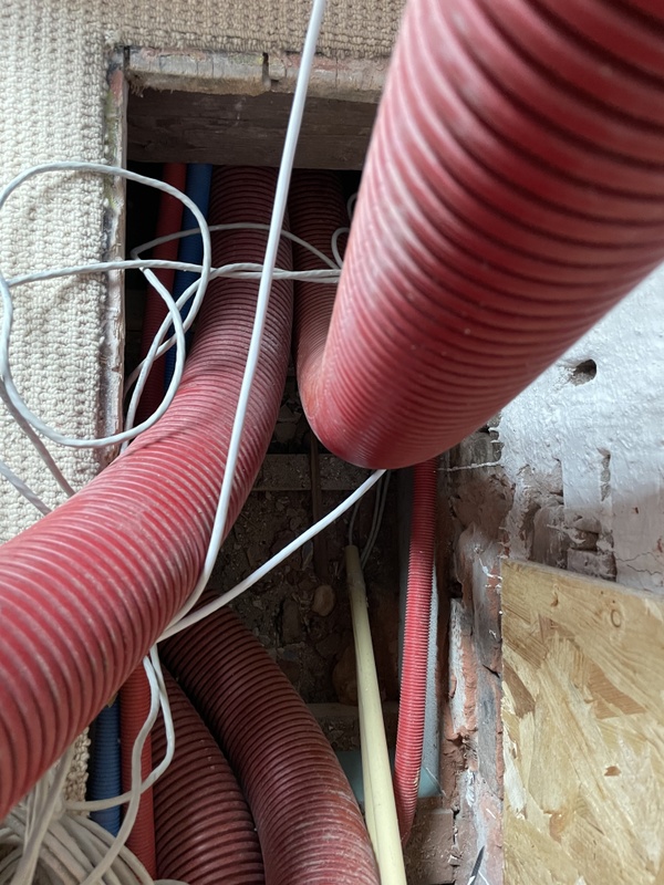

Het gat ligt op dit moment nog 'open', maar het veroorzaakt wel wat stof en toch in huis, dus we willen het graag dicht maken. Zo ziet het er nu uit:
Afbeeldingslocatie: https://tweakers.net/i/3YgZQNCl3ZGU3YCmd2UKOL-r6eA=/x800/filters:strip_icc():strip_exif()/f/image/sNZ2YxoBAMpnjf0xTsdoEt3t.jpg?f=fotoalbum_large
Afbeeldingslocatie: https://tweakers.net/i/B0kUL9XbBlZTx02N8xN1VQ9gkG4=/x800/filters:strip_icc():strip_exif()/f/image/SDHug4HsGCWeTKI4KBw7en5H.jpg?f=fotoalbum_large
Afbeeldingslocatie: https://tweakers.net/i/_zChTB0camdDpDyCaiJDGx3soRA=/x800/filters:strip_icc():strip_exif()/f/image/hzZc35Dl7D74i31Ur1luU6dT.jpg?f=fotoalbum_large
Afbeeldingslocatie: https://tweakers.net/i/vwFvz6XnKY3EhSZJPzw4VOB3sww=/x800/filters:strip_icc():strip_exif()/f/image/1eQpSaYBHtdDHE9qn1MlfrA2.jpg?f=fotoalbum_large
Afbeeldingslocatie: https://tweakers.net/i/l1YJVQurHoM4fDxvK8dDUbRvDSk=/x800/filters:strip_icc():strip_exif()/f/image/emJYXLdwvh0s5BtkBNOEZOF2.jpg?f=fotoalbum_large
Negeer de utp-kabels en de switch, die moet ik nog netjes wegwerken tegen de verticale OSB-plaat.
Maar de vraag is hoe we dit het beste kunnen doen. Ik had zelf gedacht aan het gat opvullen met niet-irriterende glaswol (zoals Knauf Ecose), en dan een OSB-plaat zo goed mogelijk op maat zagen, waarbij we met een gatzaag zo goed mogelijk de diameters van de leidingen eruit zagen.
Dit maakt het alleen niet luchtdicht. En dit werkt goed voor de verticale buizen, maar niet voor de horizontale die boven het vloeroppervlak uitkomen...
Hebben jullie tips?

Maak iig op elke verdieping een luikje zodat er indien nodig bij kunt. Maak zoveel mogelijk dichte kanalen voor kabels (ik heb ook zo'n wirwar losse kabels..). Als je sokken gebruik in pijpwerk, plak ze vast(!). Als ze loskomen als je aan het trekken bent ben je de sjaak. Leg genoeg loze pijpjes aan incl trekdraad.

ik zou dit niet op vloerniveau proberen af te werken, maar die hele leidingbende binnen de afdichting houden. Dus een mooie koof eromheen maken. Kan van verschillende materialen zoals gipsvezelplaat of hout. Makkelijkste is waarschijnlijk eerst een frame maken van hout (vuren balkjes van 44x44) en dat bekleden met een plaatmateriaal naar keuze. Natuurlijk wel zorgen dat je er op een niet al te moeilijke manier nog toegang toe kan houden.

lediing schachten laat je normaal juist open op tussen vloer nivo en de schacht zorgt dat er geen stof in kan, ook bovenaan kan je een ombouw maken. wat er niet in kan vallen , komt er beneden ook niet uit vallen.
wel netjes bouwen anders heb je geluids lekken. beetje rockwol in proppen als je het heel graag wil, maar meer zou ik niet doen, daar krijg je waarschijnlijk spijt van als je er ooit nog iets aan moet doen.

Kun je niet een kast om die ventilatibox heen maken? Doe je niet het gat dicht maken maar hoger zetten. Daar kun je hem makkelijker afwerken met maar één gat als ik het goed zie (ik mis een foto van wat meer afstand om dat zeker te weten).
