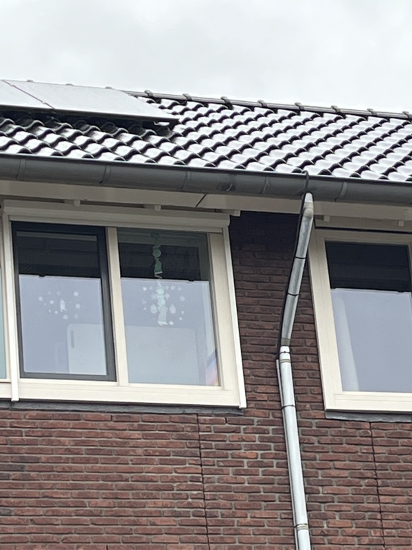

Zoals ik al zei, zijn bij mij dinsdag eindelijk 12 zonnepanelen aangelegd, SunPower Maxeon 6 - 415AC BLK + micro omvormer IQ7A. Totale prijs bijna €10.000.
De monteurs zouden tussen 8-10 uur arriveren, en om 10.00 uur kwamen ze langs, zijn uiteindelijk ruim na 18.00 uur pas vertrokken. De hele installatie is me toch behoorlijk redelijk tegen gevallen, met dingen waar ik graag van te voren van op de hoogte zou zijn gebracht om alvast over na te denken.
Allereerst zijn er heel veel mensen tegelijk aan het werk geweest (volgens mij waren er uiteindelijk 2 teams aanwezig), met daarbij ook een redelijk aantal niet-Nederlands sprekende mensen. Om sommige dingen af te spreken, is dit uiteraard niet heel handig. Van GasLicht had ik bijv. advies gekregen om 3 panelen op de dakkapel te leggen, terwijl de niet-Nederlands sprekende installateurs mij juist aangaven dat het beter was om deze daar niet neer te leggen ivm schade bij teveel water. Inkom ze beter onder m’n dakkapel leggen (met mogelijk een lagere opbrengst vanwege de schaduw). Ik moest ter plekke dit maar even bedenken. Heb uiteindelijk de oorspronkelijke offerte plaatsing aangehouden, maar vond het vervelend dat ik ter plekke geconfronteerd werd om een beslissing te nemen, terwijl er dan ook nog een taal barrière was. Ik hoop alleen niet dat er nu schade kan ontstaan zoals zij aangeven.
Daarna moest er ineens door mij een route worden bedacht voor de kabel. Op internet las ik dat bij 4-12 panelen de hele set via de wasmachineaansluiting zou kunnen werken. De installateur, die aanwezig was, mocht dit uiteindelijk niet doen (na een telefoontje met zijn baas?). Dus ter plekke moesten we maar even iets “verzinnen”. Ik voelde me aardig voor het blok gezet. Aangezien wij een uitbouw hebben, waar geen kruipruimte onder zit, kon de kabel niet langs de achterzijde van het huis naar beneden en is uiteindelijk door hen maar een keuze gemaakt, namelijk aan de voorzijde langs de regenpijp naar beneden en dan via de kruipruimte naar binnen. De kruipruimte was tot vorige week ook nog gevuld met een laag grondwater (dat staat hier momenteel hoog). Gelukkig was het nu wel behoorlijk droog, maar zo’n kabel door mijn kruipruimte, hangend in het water vind ik toch redelijk een onprettig idee. Zou volgens de installateur niet aan de fundering van mijn huis worden vastgemaakt en ligt dus los in de kruipruimte. Maar er was geen enkele andere oplossing om die kabel 2 verdiepingen naar beneden te krijgen.
Daarnaast gaat deze over de dakgoot heen, wat er in mijn ogen echt niet uit ziet, beetje erg amateuristisch...
Afbeeldingslocatie: https://tweakers.net/i/9AHxN9hW0xNtqb0iZ-tsI8hdbF4=/x800/filters:strip_icc():strip_exif()/f/image/dwsuyMw5cCZOPbnIkx4hhs9Y.jpg?f=fotoalbum_large
Ik heb vandaag eens goed om me heen gekeken, en zie deze “oplossing” echt werkelijk bij helemaal niemand.. ik zou graag zien dat dit toch op een betere en professionelere manier wordt opgelost. hij gewoon vast met wat tieraps, in een pvc buis, aan de regenpijp. Dat kan toch wel anders lijkt me? Of ben ik nou zou dom?
De installateurs vroegen aan mij of ze mijn uitschuif-ladder konden gebruiken. Die van hen was kapot gegaan bij de vorige klus. Na een tijdje zag ik ze mijn ladder uit elkaar halen, omdat ze maar één deel nodig hadden. Dit lukte niet goed en de ladder is toen aardig verbouwd. Uiteindelijk toen ze weg gingen (na 18.00 uur) lag mijn ladder, weer deels in elkaar, in de tuin. Helaas kan ik hem nu niet meer in elkaar schuiven zonder lomp gedrag, hij lijkt toch wat beschadigd te zijn nu..
Tijdens de installatie zijn er twee dakpannen kapot gegaan, die ik uiteraard op voorraad had liggen. Deze zijn dus door hen vervangen. Echter is er ook een nokpan beschadigd. Ik werd voor het blok gezet om even snel een nokpan te regelen. Sorry hoor, maar die heeft werkelijk niemand even liggen. Mij werd toen verteld dat ze de boel open moesten laten omdat zij ook geen oplossing hadden. En andere jongen die op het dak werkte is wel de hele buurt door gegaan (naar eigen zeggen) om overal te vragen of iemand een nokpan had). Uiteindelijk hebben ze een skelterhoes van mij gebruikt om hem tijdelijk dicht te maken. Maar of het nu water dicht is betwijfel ik erg. Ze gaven aan woensdag een nokpan te zoeken, maar tot op heden heb ik niks van hen gehoord.. het dak ligt dus nog open en is op een provisorische manier nu dicht gemaakt. Daarnaast zie ik dat de dakpannen die los zijn gehaald niet allemaal netjes recht zijn terug gelegd. Dit ga ik echt niet zelf doen, en ik hoop maar dat ik nu geen lekkage krijg door het natte weer.
De totale offerte is bijna €10.000,- Ik er maar even vanuit dat de panelen etc van goede kwaliteit is, maar die installatie zelf vind ik echt teleurstellend. Ik had meer verwacht van GasLicht, na de contacten die ik had in het voorstadium. De mannen die het geïnstalleerd hebben zullen vast hun best gedaan hebben. Maar ik vind het al met al vrij amateuristisch overkomen.
De omvormer beneden in de meterkast kon ook nog eens niet connectie krijgen met mijn internet. Waarschijnlijk omdat de hele dag mijn stroom eraf geweest is door de werkzaamheden. Ik denk dat er iets gereset is in mijn verbinding, waardoor mijn internet het niet meer deed toen de stroom er weer op ging. Terwijl die mannen met z’n allen wachtten op mij om de internetverbinding weer snel aan de praat te krijgen (rond 18.00 uur), moest ik dat dus even snel oplossen. Uiteindelijk gaven zij aan dat de omvormer wel connectie had met de zonnepanelen en heb ik uiteraard getekend voor de installatie. Maar of echt alles goed werkt en veilig is aangesloten zoals het hoort weet ik echt niet. En of ik nu stroom opwek en kan inzien straks via de app weet ik ook niet.
Kortom, ik heb nu dus niet echt een fijn gevoel over gehouden aan onze opdracht die door jullie is uitgevoerd. Het is een flink bedrag en dan mag ik ook echt meer verwachten dan geleverd is denk ik. De mensen die aanspreekpunten waren, waren echt wel vriendelijk en netjes richting mij, maar ik ben ontzettend vaak voor een vraagstuk gezet waar ik gewoon geen verstand van heb. Ik mag verwachten dat partijen als GasLicht zelf de mooiste en beste oplossingen hebben voor elke situatie.

@Goofyduck384 Je kritiek punten lijken mij terecht. (edit: Ik zou eisen dat de omvormer alsnog op zolder op een pv-verdeler op de wasmachinegroep komt. 10 stuk 360W zouden ze wel hebben gedaan, nu zou de kabel voor 12x met 20A moeten worden afgezekerd. Kan alsnog met een wasmachinegroep.) En alles gerepareerd. Als ze niet weten hoe dat werkt zijn het echte "professionals", alleen hun eigen kunstje kennen ze. Heb je al betaald?

Sorry maar je gevoel zegt het al, dit is naar mijn idee echt heel amateuristisch gedaan. Ik had uiteindelijk de oplevering niet getekend! Zijn ze komen schouwen bij jou? Als ze komen schouwen kun je dit soort dingen doornemen met ze, en kunnen er ook al kabel routes bepaald worden. Maar wat nu gebeurt kan niet vind ik. Ik zie en hoor het meer laatste tijd. Installateurs, die om schroeven vragen, of om een ladder, en dan weer kit. Voor mijn gevoel heb je dan de verkeerde installateurs te pakken. Er zijn veel zogenaamde installateurs de laatste tijd, die er echt helemaal geen kaas van hebben gegeten. Er is veel tekort op dit moment, en dat trekt ook de beunhazen aan helaas. Erg jammer van je installatie.

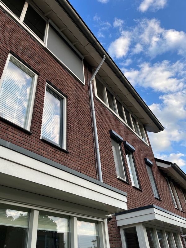

Bij mijn ouders zit de kabel ook achter de regenpijp. Maar dan wel in een buis vast aan de muur en komt niet zo uit de goot zeilen. Ook was dit vooraf gewoon besproken in de schouw. Komt dus wel voor maar manier hoe dit gegaan is is wel heel amateuristisch, Hebben ze überhaupt een schouw gedaan?
En die nokpan, hoe beschadig je die dan :/ Pannen kan ik snappen als je er over loopt maar de nok horen ze niet aan te zitten naar mijn idee.

€10k voor 12 panelen :o ... Bij mij zijn vorig jaar juli 28 panelen (SolarEdge, 400W/p, elk paneel met optimizer en een enkele omvormer) aangelegd voor €11k.
Ook het verhaal van de installatie aanleggen verdient geen schoonheidsprijs.

Dat kabeltrace is wel om te janken inderdaad. Een nokpan vernielen tijden plaatsing PV is zeldzaam, maar het komt wel eens voor als je panelen vrij hoog moet plaatsen en de nok + pan eronder op een vage manier vast zitten (haken, kit en schroeven bijvoorbeeld). Normaliter heb je er geen last van, want je blijft altijd een pan onder de nok weg.
12x een IQ7A is inderdaad teveel voor een standaard wasmachine verdeler. Met een IQ7+ zit het op het randje wel/niet. Wellicht is het een optie om de wasmachine groep te verzwaren naar een 20A groep (afhankelijk van afstand zou ik dat ook durven met standaard 2,5mm aders) en dan alsnog een verdeler op zolder plaatsen.
Maak eens een foto van je meterkast. Verwacht het niet, maar wellicht hebben ze de boel nu ook 3-fase aangesloten.

Zo uit het hoofd mogen er geen 12 iq7a op 1 trunk kabel. Hoe zit dit dan?

Over de dakgoot?? pfff....

Vooral die kabel, over de dakgoot, hoe kunnen ze het verzinnen. Op deze manier weet je dus ook *zeker* dat wanneer het regent, er ook water langs die kabel loopt, helemaal je kruipruimte in.

Een kabel met tieraps vastmaken kan echt niet. En over een dakgoot heen leggen trouwens ook niet. Een kabel los in de kruipruimte is v.z.i.w. dan wel weer toegestaan (maar ook ik zou dat niet willen). Zaken in het werk bepalen (dus: ter plaatse) is in de bouw- en installatiewereld overigens niet ongewoon. Jij voelt je er misschien ongemakkelijk bij, maar dat is wat mij betreft niet een overduidelijk teken van onkunde van de uitvoerende partij.

Wat betreft die kabel langs de buitenzijde. Ja die dakgoot vindt ik echt storend, lelijk gewoon. Maar ja ter plekke moet ik even beslissen, dan kan ik als leek natuurlijk niet, ik ken de opties niet.
Hij ligt wel in een pvcbuis gelukkig, dus iets extra beschermd. Ook om de dakgoot in een flexibele pvc buis. Maar ik vind dat nog steeds amateuristisch (achteraf gezien).

Kabels langs regenpijpen gebeurt regelmatig hoor, maar het punt is: als dat goed is gedaan (dus nee, niet met ty-raps! En netjes door grijze slagvaste buis), valt het nauwelijks op, en dus "zie" je het niet tenzij je er specifiek op gaat letten.

Niet om je nog moedelozer te maken, maar de installateurs die afraadden om 3 panelen op de dakkapel te leggen, hebben vermoedelijk gelijk, echter gaven ze je de verkeerde reden: meestal zijn dakkapellen en/of je dakconstructie, zeker als er ballast op de panelen moet en niet met ankers geschroefd (en dat had zeker op de offerte gestaan, want betekent dakdekkerswerk), er niet op berekend om ook nog panelen + ballast te dragen, zeker niet 3. Of heb je een kapel met slepend (schuin) dak? Zo niet, ligt er genoeg ballast op? Zo ja, gaat het dak dat trekken, en zo nee, liggen ze bij de eerste storm in de tuin (of op je hoofd, nog matiger).
Tja, daar wil ik dan nu nog even niet aan denken. Ik zie veel dakkapellen met van die panelen erop. Hebben die allemaal dat probleem dan?
Hoe kom er er dan achter of m’n dakkapel dit aan kan? En zo nee, wie is er dan verantwoordelijk? Zij geven advies toch? Of is dat mijn verantwoordelijkheid?

Goofyduck384 schreef op vrijdag 24 maart 2023 @ 22:13:
https://duurzaammet-zonne...aansluiting-zonnepanelen/
Half Nederland heeft zonnepanelen op een dakkapel liggen, dat hoeft zeker bij moderne dakkapellen geen probleem te zijn. Er kan immers ook een flinke laag sneeuw op komen te liggen en dat weegt veel meer dan die 3 panelen met wat ballast.
Wij hebben vooraf een constructieberekening laten maken op basis van de originele bouwtekeningen van het dakkapel, want ik wilde niet zomaar het risico nemen. Daaruit bleek dat het in ons geval geen probleem was. Wellicht dat je voor de zekerheid alsnog zo'n berekening kunt laten maken.
Je hebt ook een zorgplicht als opdrachtgever.
Dingen zoals:
- Hoe gaat de kabel lopen.
- Heb ik reserve dakpannen.
- Is mijn dak geschikt.
Had jezelf deels kunnen tackelen.
Natuurlijk had de rest gewoon netjes en vakkundig moeten gebeuren.

- dit heb ik gedaan door op internet te zoeken hoe dit zou kunnen. Hak en breek werk kan in mijn situatie niet. Ik las dat 4-12 panelen via de wasmachine aansluiting zou passen, dus dat was dan even mijn optie (ik heb namelijk 12 panelen). Als je weinig verstand van Electra hebt, kan je natuurlijk de fout maken dat 12 panelen niet altijd hetzelfde is als 12 andere panelen.
Maar een buitenkabel had ik dan ook wel prima gevonden, mits goed geïnstalleerd uiteraard.
- ja die had ik netjes op voorraad liggen. Ze hadden zelf 16 pannen mogen of kunnen laten stukvallen. Maar heb jij een nokpan thuis liggen?
- dit heb ik gevraagd bij de offerte aanvraag. Volgens hen zou dit moeten kunnen. Maar goed, ik heb daar niet de volledige bouwtekening van de dakkapel laten zien. Ik zal hier eens achter aan gaan bij de leverancier van de dakkapel. Ik zou het ook netjes vinden als ze dan even de tip geven om dit vooraf uit te zoeken. Want als ze me dat vertelt hadden (dateer belangrijk is), had ik dat natuurlijk uitgezocht.

  • Laatst online: 07-04 20:43
Goofyduck384 schreef op zaterdag 25 maart 2023 @ 14:11:
Even voor mijn idee: zou ik nou (een elektricien) een andere kabel kunnen trekken ipv de huidige die ligt vanaf de wasmachine en droger, zodat de omvormer wel boven kan komen?
Dus dat die toch bij de droger en wasmachine op dezelfde groep komt?
Of is dat sowieso niet haalbaar? Ik heb geen verstand van elektra, maar ben even benieuwd of dat haalbaar is als er een andere kabel in die buis komt te liggen.. of dat het daar niks mee te maken heeft.
Als dat zou kunnen, kan ik dat als oplossing overwegen ipv die kabel buitenom. Moet ik alleen even een betrouwbare partij regelen die de elektra die er nu ligt te vervangen voor iets zwaarders
Een elektricien kan ter plekke beoordelen of dat het een of ander haalbaar is, maar nmi is het haalbaar om 4mm² draden te trekken en een onderverdeelkast te plaatsen bij de wasmachine aansluiting.
Dan heb je 1 automaat 20 of 25A nodig in groepenkast
los draad 4mm² (bruin blauw grgl)
Onderverdelerkast met hoofdschakelaar alamat pv alamat wasmache 1 wcd(of losse wcd eronder)

Tja.. welkom in cowboyland. Met name de installaties via de "grote" bemiddelaars zijn altijd al de ergste. twee, drie jaar geleden was het VEH, nu zijn het gaslicht en anderen. Komen nooit bij de klant, verkopen een eenheidsworst en gooien het daarna over de schutting bij een "installateur" die voor een vast bedrag per paneel komt plaatsen. Vaak kleine ZZP'ers, meestal geen elektrotechnische achtergrond en nul aandacht voor veiligheid, zowel voor wat betreft de installatie die wordt geplaatst als voor de werkomstandigheden.
bedenk je dat een goede installateur zelf werk genoeg heeft, tegen meer marge, en dus weinig reden heeft om voor minder marge in opdracht van dit soort clubs te werken. Het zijn dus veelal "installateurs" die simpelweg niet op eigen benen kunnen staan die je installatie komen plaatsen als je nij zo'n bemiddelaar koopt.
Een lokale installateur, uiteraard met InstallQ erkenning, die gewoon vooraf langs komt om de situatie te bekijken, alles rustig doorspreekt en daarna een passende offerte uitbrengt zou de norm moeten zijn. Zo"n installateur zal bij een akkoord dan ook zijn eigen monteurs op pad sturen met een goede werkvoorbereiding en goed materiaal (gekeurde steiger en ander klimmateriaal). En een goed systeem binnen het bedrijf heeft voor kwaliteitsborging en controle en eventuele follow up als er iets niet direct helemaal perfect is.
Gezien hetgeen dat je nu hebt betaald zal zo'n lokaal, erkend bedrijf neestal ook nog eens een stuk goedkoper zijn.
EUR 2/Wp is echt exorbitant. Dit ga je volgens mij nooit meer terugverdienen, zeker niet als er nog wat kosten bijkomen in de aankomende jaren en de energieprijzen weer normaliseren. Wat zijn de garantievoorwaarden van de installateur vwb get vervangen van defecte Enphase omvormers? Enphase gaat bovenmatig stuk en vervanging van een microomvormer betekent een hoop arbeid. De meeste installateurs roepen dan al snel "25 jaar garantie", maar vergeten erbij te vermelden dat dit om een fabrieksgarantie gaat die ziet op kostenloze omruiling van het apparaat, niet op kosten voor arbeid of zelfs transport.
Voor wat betreft de elektrische aansluiting: wellicht had dit best via de bestaande leiding van een wasmachineaansluiting gekund. Maar dat is wel afhankelijk van de gebruikte materialen in de woning en de exacte situatie. Een starre 16mm PVC leiding die netjes geled is (geen scherpe bochten) kun je bedraden met 3x4mm2. Dan kun je, tot forse leidinglengtes, enkelfasig nog best hoge vermogens invoeden. Is er in de woning flex gebruikt? Vergeet het dan maar. Maar dat vereist dus een goede installateur die echt op locatie komt kijken en ook zo'n contactdoos even van de muur schroeft bij een schouw. De gemiddelde PV cowboy zal dit nooit doen. Die trekt een 3x2,5mm2 ymvk kabeltje, meestal zelfs ongeacht de lengte, en klaar. Kabelberekeiningen hebben ze ook nog nooit van gehoord.
Losse kabels in de kruipruimte zijn /niet/ toegestaan conform NEN1010. Een leiding moet altijd "deugdelijk" bevestigd zijn. Wat precies deugdelijk is stond vroeger nog in de NPR, maar dat blad is al enige tjjd vervallen. Maar in principe gewoon goed gebeugeld zodat er geen mechanische krachren op de kabel kunnen komen. Normaal beugel of hang je een buis onder de vloer of tegen de fundering waar je de kabel dan doorheen leidt.
Ik hoop dat je er uit komt met deze club. Maar kijk een volgende keer gewoon op de website van InstallQ (echteinstallateur.nl) en benader een erkend bedrijf uit de buurt. En vraag ook of ze zelf installeren en het niet uitbesteden (al zou dat bij een erkend bedrijf geen groot issue moeten zijn, als zij uitbesteden moet dat ook aan een ander erkend bedrijf).

Even een gedachte van mijn kant: zou ik ook een andere electrakabel door de electraleiding naar de wasmachine kunnen trekken (dus een nieuwe, niet een extra), zodat de complete installatie toch via die leiding naar de meterkast mag/kan lopen?
Nu is dit niet mogelijk, zodat deze buiten langs naar beneden loopt. Maar zou dit verholpen zijn als ik een installateur alvast (voor 5 mei) een andere kabel door die leiding laat trekken, eentje die meer aan zou kunnen? Of is dit een domme gedachte?

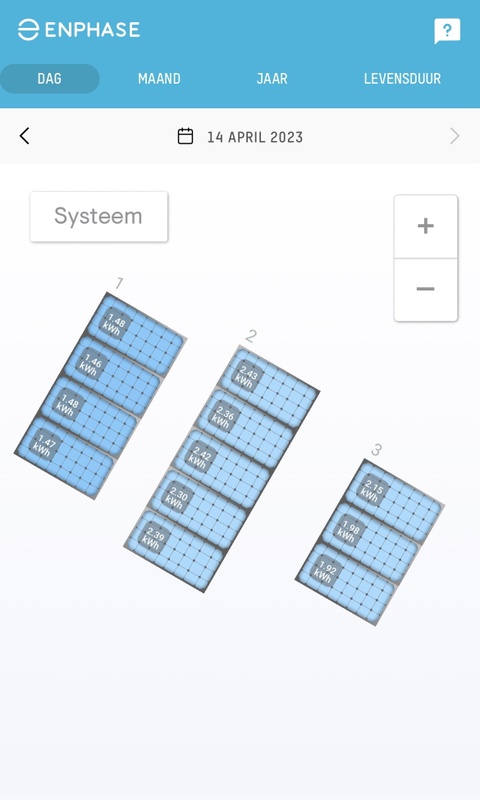

Hoe liggen de 12 verdeeld over het dak, @Goofyduck384 ?
En je had mijn vraag veel eerder over hoeveel trunk kabels het hele verhaal ligt nog niet beantwoord.

Ronald schreef op woensdag 12 april 2023 @ 21:42:
Afbeeldingslocatie: https://tweakers.net/i/BFdLhf-fJrWNevlq97Z0PmQaxAY=/x800/filters:strip_icc():strip_exif()/f/image/KJaXZXTqo9RUW1K73PCZ4q3C.jpg?f=fotoalbum_large
Tot hier mijn beperkte kennis, want ik begrijp niet wat je bedoeld 🤪

Trunk kabel is waarmee de micro’s achter deze panelen aan elkaar gemaakt worden. IQ7A mag van Enphase tot 10 of 11 aan 1 zo’n kabel.
Nu heb jij de panelen op 3 richtingen liggen dus de kans dat het over de 3,6kW heen gaat is niet groot.
En omdat het niet over de 3,6 kW zal gaan kan het gewoon met PV verdeler op die was-droog groep. Wil je het heel netjes dan bouw je de groep centraal om naar 20A en 20A componenten in de verdeler.
Dat mag immers gewoon over 2,5mm2
De draden vervangen klinkt simpel, maar kan lastig zijn. Het is stug draad, zeker als er vochten in zitten kan het vast gaan zitten.

Nou de laatste herstel reparatie / installatie is gedaan.
Afbeeldingslocatie: https://tweakers.net/i/YCtfdFn7BRaiVK06lw2yFYfipgI=/x800/filters:strip_icc():strip_exif()/f/image/22To35hUCDV7GdZmg4ZUQ4Tv.jpg?f=fotoalbum_large
De kabel ligt nu netjes langs de muur, zit netjes vast aan de muur en gaat strak mijn dak in, om onder de pannen er weer uit te komen.
Inmiddels ook een nieuwe ladder gekregen, dus ook dat is goed opgelost. Het eigen team van dit bedrijf is nu gekomen en heeft alles strakker aangelegd.
De nokpannen zijn ook vervangen, dus alles zit dicht. Kortom, alles is nu goed hersteld.
Wat heb ik hier van geleerd? Volgende keer een plaatselijk bedrijf laten komen en een schouw laten doen. Ben blij dat het nu goed is
