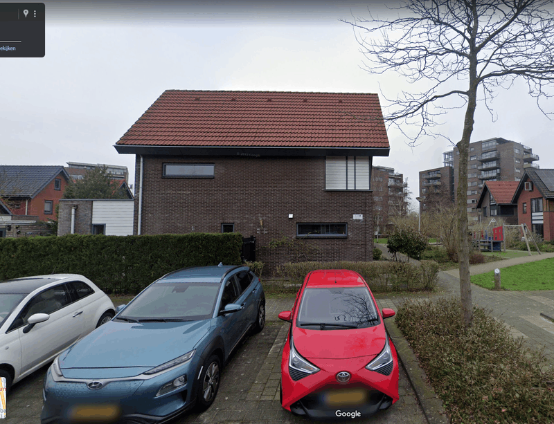

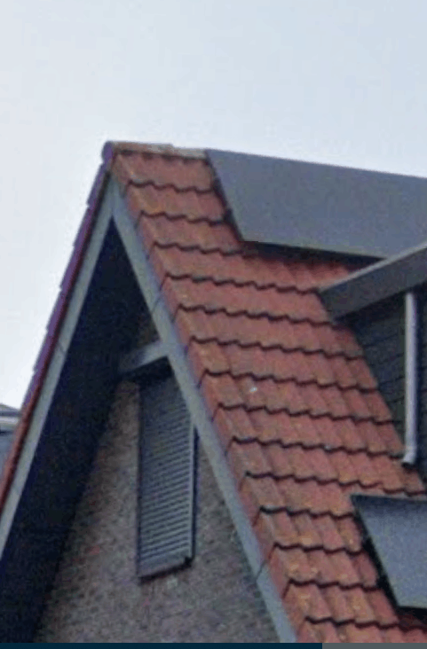

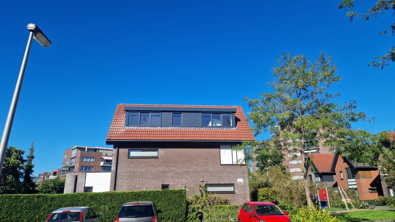

Hierbij wat foto's van het dak en de woning zijaanzicht. Op het schuine dak willen wij dus panelen laten plaatsen
Afbeeldingslocatie: https://tweakers.net/i/jTzRYhRFapXHHr5dt1b9lBTLCG4=/800x/filters:strip_exif()/f/image/VeKSfbBrgEim5l9e1QXluoEK.png?f=fotoalbum_large
Afbeeldingslocatie: https://tweakers.net/i/x9uuziMEOuONxD8DuSU_KbNOHOw=/800x/filters:strip_exif()/f/image/Frekb8Z35xZzuyNALWvynJnj.png?f=fotoalbum_large

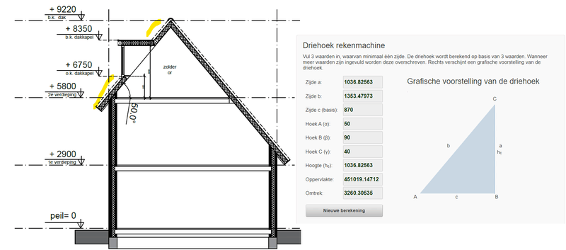

Beschikbare (dak)ruimte

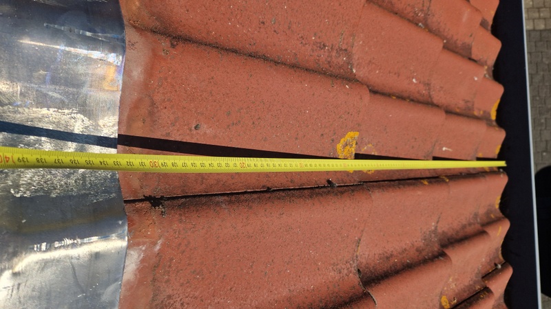

Op het dak komt over de gehele breedte nog een dakkapel, zie directe buren waar zij dat ook hebben. Wij krijgen een soortgelijke dakkapel van hetzelfde formaat.
Totaal heb ik van boven naar beneden 15 dakpannen, maar ik weet de maat van het dakpan niet. De breedte van het dak is ongeveer 10 meter.
Update zojuist bouwtekening gekregen van het dakkapel. Klopt mijn intepretatie van berekening van de afstand van het dakkapel tot aan de nok?
https://www.driehoekberekenen.nl/
Afbeeldingslocatie: https://tweakers.net/i/mGHVhdSNLe3gcbpP5jrjIRmAetw=/800x/filters:strip_exif()/f/image/PXi1c81xbzrqCDmO1A5tePta.png?f=fotoalbum_large

Qua schaduw is het minimaal, er staat wel een kleine boom bij de parkeerplekken wat potentiel voor wat schaduw kan zorgen, maar vele leveranciers zeggen dat dit niet veel impact zal hebben.

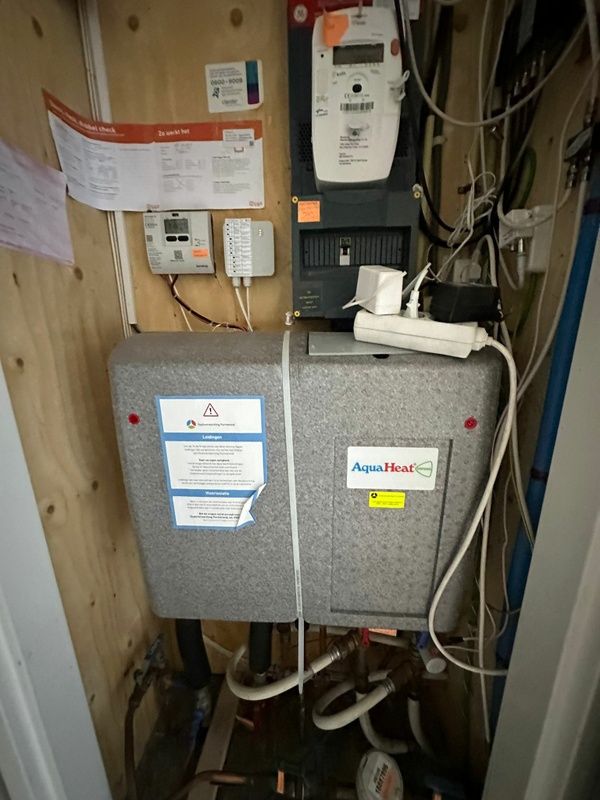

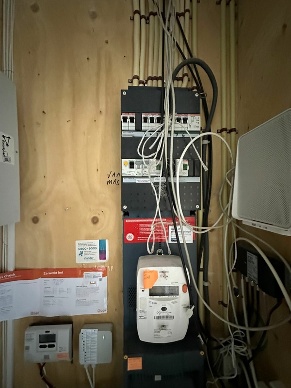

Huidige elektriciteitsaansluiting
Hier wat foto's van de meterkast. Wat onduidelijk, omdat we nog niet in de woning zitten heb ik aan de huidige bewoners gevraagd foto's aan te leveren. Ik weet niet of het een fase 1 of fase 3 meterkast betreft. Kunnen julie dat zien? Fase 1 aansluiting. Dank je @AppieK. En iemand vanuit privé heeft dit ook bevestigd :). Thanks!

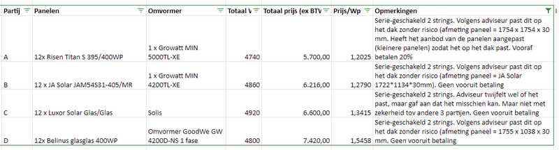

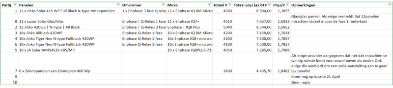

Reeds verkregen offertes
Zie hieronder een overzicht. Velen raden gewoon een parallel-schakeling aan ivm garantie e.d. maar @Uszka zegt wellicht ook terecht dat dat niet nodig is. Echter voel ik me wel meer comfortabel met 25 jaar garantie tov 10 -15 jaar garantie wanneer ik voor een serie-schakeling ga. Voor de rest heb ik nog de vraag gesteld of alles gedaan wordt door de partij zelf, maar die notities ben ik vergeten te maken... beetje dom. Maar de meeste gaven aan alles door hun eigen mensen te doen qua installatie en montage.
Mijn voorkeur gaat uit naar prijs kwaliteit, maar ik heb in de afgelopen 3 dagen zoveel partijen aan de lijn gehad die allemaal hetzelfde beloven.. stiekempjes wil ik dan gewoon voor partij 1 kiezen simpelweg vanwege de prijs per WP.
Indien nodig kan ik ook wel de partijen delen, maar volgens mij is dat een no-go? VIa een PM doe ik het graag.
Wat is jullie advies, of wat kan ik als tip meenemen in mijn besluit?

ZZW, geen schaduw en dan met duur Enphase aankomen. Nu valt €1,40/Wp wel mee voor Enphase, maar toch. Een stringomvormer zal een stuk goedkoper zijn en niets minder presteren op dit dak. Vraag deze partij eens wat de prijs met een 5kW 3-fase stringomvormer wordt.
  • JeroenVerweij
  • Registratie: Juli 2019
  • Laatst online: 02-11 20:20
Mooie offertes met mooi spul. 1,38/WP is zeker niet duur voor Enphase, dat zie je niet vaak op het forum meer voorbijkomen.
Op basis van wat je ontvangen hebt, zou ik voor partij 1 gaan. Heb je dit dakvlak in een keer vol liggen, ervan uitgaande dat 12 panelen passen na de dakkapel, en voldoende ruimte om extra verbruik in de toekomst op te vangen. Laadpaal laat ik even buiten beschouwing want daarvoor is er naast je huidige verbruik op het dak sowieso geen ruimte. Wellicht in de toekomst op de aanbouw aan de achterkant nog.
Meterkast geen idee, wellicht dat iemand anders dat kan zien. En anders vragen of de huidige bewoner even een duidelijkere foto wil maken.

25 jaar garantie op een micro is leuk als die omvormer zonder arbeidskosten wordt vervangen op het dak. Een stringomvormer kan je, als je een klein beetje handig bent, zelf kunnen vervangen.

WongWong schreef op vrijdag 24 maart 2023 @ 10:51:
Dit is een 1 fase aansluiting. Ik zie tussen die Aquaheat box en de slimme meter 1 hoofdschakelaar.
[ Voor 8% gewijzigd door AppieK op 30-03-2023 14:21 ]

Uszka schreef op donderdag 30 maart 2023 @ 14:15:
Thanks @Uszka ik zal dit meenemen in mijn besluit
AppieK schreef op donderdag 30 maart 2023 @ 14:20:
Topper! Dank je @AppieK

Dakkapel op het zuiden... Heb je de airco ook al begroot?
Zorg dat die dakkapel gebouwd wordt belastbaar met panelen en leg hem vol... ga je nodig hebben.
1 is een keurig prijs, maar jouw dak leent zich voor een nog voordeliger systeem... Dus vragen bij die installateur.

Maar bedoel je dan met een voordeliger systeem een serie-schakeling?
Is het echt het verkooppraatje van menig leverancier dan? Echt 9/10 raden, ongeacht de situatie, een parallel schakeling aan.
  • Ronald
  • Laatst online: 21:54
Ronald
Enphase en SolarEdge... meer marge beter voor wie? :D
Zonder schaduw en bij kleine harde schaduw (CV pijp etc) kunnen die slimme dure systemen niet meer opleveren...
String omvormers zijn dikke prima in het afhandelen van dergelijke probleempjes...
Geld voor Enphase gewoon uitgeven aan panelen op dakkapel en / of garage. Levert echt meer op.
in dit geval, met deze installatie, is inderdaad de aannemer de enige die er beter van wordt... Enphase is gewoon veruit het duurste systeem op de markt en in jouw geval heb je niets aan de voordelen die het biedt.

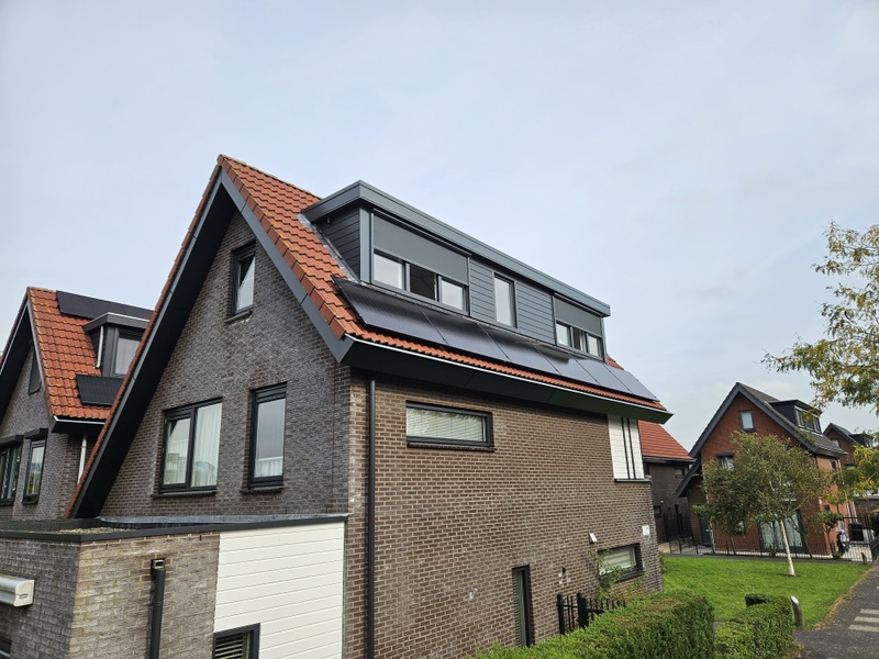

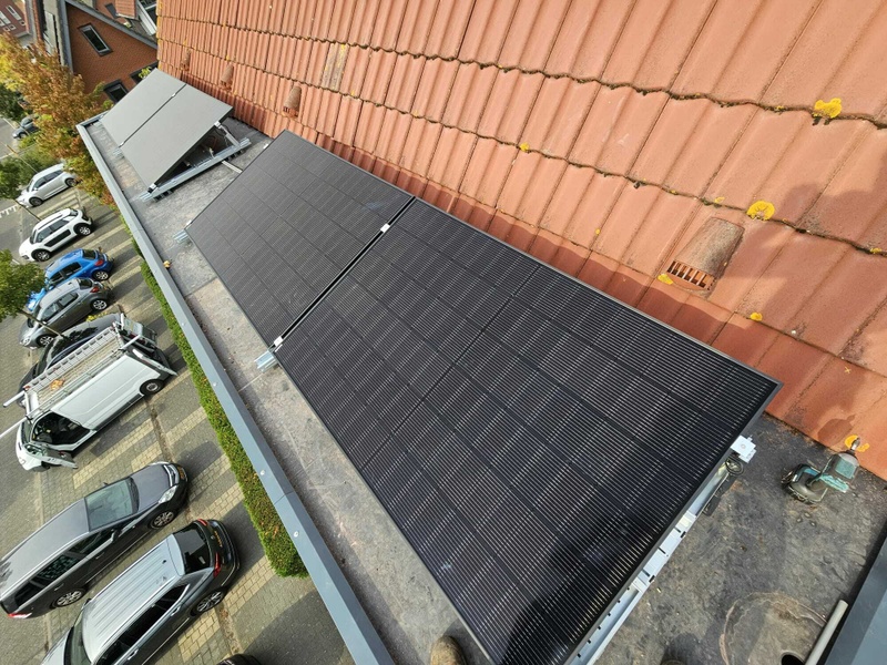

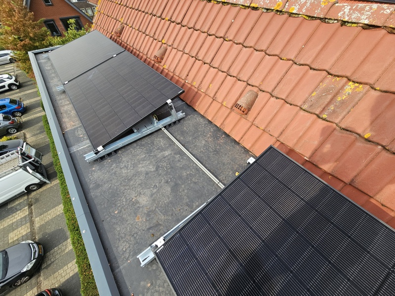

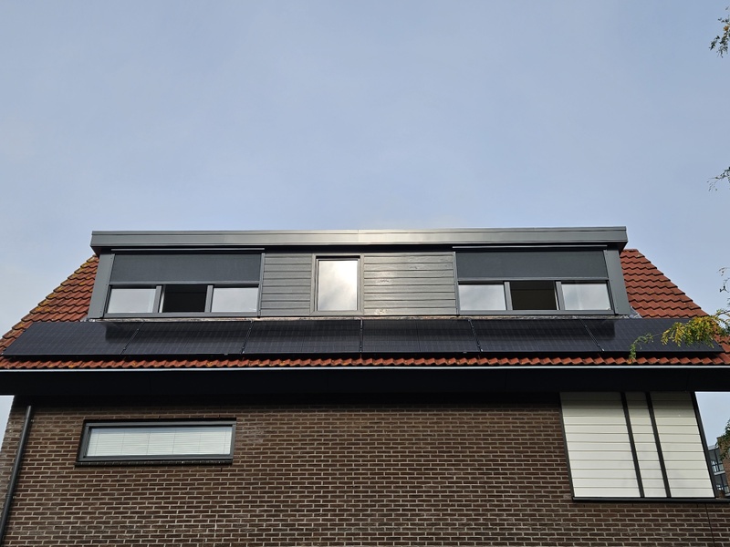

Kleine update, ik word toch door enkele leveranciers teruggefloten vanwege het feit dat er wellicht te weinig ruimte is boven het dakkapel. Zie "Beschikbare (dak)ruimte". Het vervelende is dat ik niet concreet kan zijn, omdat het dakkapel er nog niet ligt. Zij zijn dus bang dat zij de uitgebrachte offerte niet kunnen waarmaken.
Bij de buren is dit door een partij gewoon gelegd, maar wat is wijsheid? Niet boven leggen dus?
Afbeeldingslocatie: https://tweakers.net/i/oUtMHqVZ2fM8gxT8WWIr6mzt7RI=/full-fit-in/4000x4000/filters:no_upscale():fill(white):strip_exif()/f/image/DrpKCpfSvVNQ72HG4IyFS9Fs.png?f=user_large
Een ander partij zegt dan op het platte dak van de uitbouw 3 of 4 panelen te kunnen laten leggen. Wel meer schaduw, maar beter iets dan niets zeg maar. Is dat risicovol vwb het gewicht e.d.?
Dan zou de opstelling worden:
6 panelen op het schuine dak, onder het dakkapel
3-4 panelen op het dak van de uitbouw.
[ Voor 34% gewijzigd door WongWong op 31-03-2023 16:02 ]
  • Señor Sjon
  • Laatst online: 22:16
Bij mij ligt het nog wat dichter op de zinken afdekker. Señor Sjon in "JA Solar + Solis op zuiddak met dakkapel"
Ze willen vaak wel 2 pannen ruimte omdat ze anders ruzie krijgen met de nokvorst vs de railhaken.

@WongWong oogt alsof de panelen aan de korte zijde geklemd zijn, en op vrij korte afstand (1 pan)
Niet ideaal, en niet alle panelen mag dit.
Zijn de panelen van de buren 100 of 115 cm ;-)
Wordt een heel dure dakkapel als je daardoor amper panelen kan leggen...

  • Laatst online: 02-11 16:36
Joris 407 schreef op dinsdag 11 april 2023 @ 13:09:
Zou je de leveranciers van je lijstje per pm kunnen delen?
pm! :)
  • MartinBo
  • Registratie: Mei 2023
  • Laatst online: 28-05-2023
Hoi,
Zou je de leveranciers van je lijstje per pm kunnen delen met mij?
Alvast bedankt.
  • simonvanderjagt
  • Laatst online: 30-03 11:02
Ook benieuwd naar leveranciers. PM zou top zijn! :D
  • GreyClouD
  • Laatst online: 11-01-2025
Ik ben ook geïnteresseerd, kun je me een PM sturen of ze hier posten? :D

Nou, 6 maanden verder en nog geen zonnepanelen.
Vandaag is er een partij langskomen om zonnepanelen te leggen, maar kwamen er helaas achter dat ik boven het dakkkapel toch niet genoeg ruimte heb om 6 panelen in landscape daar kwijt te kunnen.
Ik ben nu opties aan het bekijken om 6 onder het dakkapel te laten leggen en 4 op het dakkapel. Echter krijg ik links en rechtsom te horen dat het niet verstandig is om zonnepanelen erop te leggen ivm potentiele lekkage. Ik heb er tijdens de aanvraag van het dakkapel niet aan gedacht om voor een verstevigende constructie aan te vragen.
Moet ik accepteren dat ik hierdoor dus beperkt ben op 6 panelen onder het dakkapel? Of zijn er toch wel nog andere mogelijkheden?
Hieronder nieuwe foto's.
Afbeeldingslocatie: https://tweakers.net/i/f6u2pWxmsrd2tDUzc3h7ml18JEU=/800x/filters:strip_icc():strip_exif()/f/image/BjlUo5nOgOzPmZmmjiqoyYXx.jpg?f=fotoalbum_large
Afbeeldingslocatie: https://tweakers.net/i/43huAFFaV9ankfP1npbZt4gPR6A=/800x/filters:strip_icc():strip_exif()/f/image/pAUT155Jft7rxWrJCEA6deEV.jpg?f=fotoalbum_large
  • Ronald
Ronald
Op dakkapel kan vaak wel met ballast loossysteem. Dat is dakdekkers expertise. Maar je kunt bij een recent geplaatste natuurlijk vragen bij leverancier hoe het zit.
Hoeveel ruimte is er daadwerkelijk boven de dakkapel?
[ Voor 7% gewijzigd door Ronald op 25-09-2023 21:33 ]
  • WongWong
  • Registratie: December 2020
Ronald schreef op maandag 25 september 2023 @ 21:26:
Dakkapel is qua daadwerkelijke bruikbare ruimte ongeveer 8meter breed en 1.4m diep. Volgens dakkapellen leveranier en de timmerman kan de constructie het aan.
Dus als men niet 6 boven kan plaatsen, dan 4 op dakkapel en 6 onder dakkapel.
  • Ronald
Ronald
Huidige panelen zijn ongeveer 115cm. Oudere series 105cm
Dat kan net het verschil zijn tussen past werk en niet.
Veel aanbieders zijn niet flexibel in hun aanbod. Dus mogelijk verstandig om bij bijvoorbeeld de webshops met installateurs, Solar bouwmarkt/ outlet, te kijken.

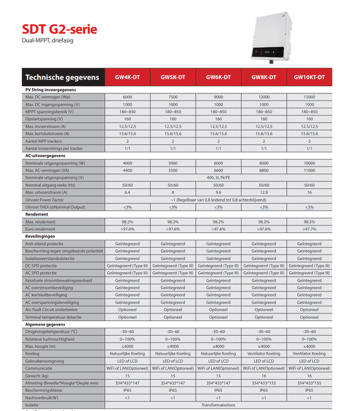

Nou... het heeft even geduurd, maar ze zitten erop
Specs:
10x Jinko Solar 420 panelen. 6x schuin dak 4x op dakkapel aangesloten op 1 string
1x GoodWe GW5K-DT 3-phase
Prijs per WP EUR 1.07
Door een bedrijf laten installeren met InstallQ keurmerk en aangesloten bij SGZE (maar weet niet of beide dingen veel zeggen in deze wereld)
Volgens mij is alles wel netjes gelegd en afgewerkt.
Dank allen voor jullie hulp en feedback. En Thanks @Ronald voor additionele antwoorden op mijn vragen!
Afbeeldingslocatie: https://tweakers.net/i/b5uCRSxg105j4vDgZSMxl6ECEw0=/800x/filters:strip_icc():strip_exif()/f/image/Yc8VJxzKtUICzbjqGWMqPbjS.jpg?f=fotoalbum_large
Afbeeldingslocatie: https://tweakers.net/i/7t5EWsURn_EamXhHdi7jH-1Xt38=/800x/filters:strip_icc():strip_exif()/f/image/Br4u5cxtWolATnROpmbOwzqG.jpg?f=fotoalbum_large
Afbeeldingslocatie: https://tweakers.net/i/XCYnw6MU6AXLcuY8Unhv5aMKUVA=/800x/filters:strip_icc():strip_exif()/f/image/kRRNFDsBdHzAjI4X9ImN80OT.jpg?f=fotoalbum_large
Afbeeldingslocatie: https://tweakers.net/i/VOCebFobi6BtP7hoiAOry5RqHPU=/800x/filters:strip_icc():strip_exif()/f/image/HOxBoZyB16rR8IoWozZm9djD.jpg?f=fotoalbum_large
[ Voor 3% gewijzigd door WongWong op 03-10-2023 20:34 ]

Met die omvormer kan je ook nog wel je schuur in de tuin vol leggen en die aansluiten op de tweede MPPT.
  • WongWong

  • Ronald
Ronald
Ehm...
~45 graden en ~15 graden horen niet in 1 string zonder optimizers (op alle 10)
Dat geeft verliezen.
https://www.thomasberger....&temp_coeff2=-0.32&max2=0
Ongeveer de laagste van de 2 lijnen per paneel en dan alle 10, of alleen de hoogste van de 2 lijnen en dan alleen productie met de 4 of 6 op die hogere lijn.
Stap vooral even door het jaar heen.
Dit had op een 2mppt enkelfase omvormer gemoeten met voldoende lage minimum MPPT (GoodWe D-NS G3 bijvoorbeeld)
  • mcDavid
  • Laatst online: 18-10 15:11
@Ronald met 6 panelen haal je de mppt-range niet... idd erg slecht installatie ontwerp, kost gewoon geld.
  • WongWong
Oei balen om dit te horen. Is het eenvoudig om de omvormer om te laten wisselen?
Installateur bellen, aankaarten en hopen dat zij dit kunnen wijzigen?
[ Voor 10% gewijzigd door WongWong op 03-10-2023 23:38 ]
  • Ronald
Ronald
@mcDavid Vandaar de suggestie om naar een enkelfase te gaan.
@WongWong 2e set solar kabel vanaf het dak is het grootste deel,
Omvormer afhankelijk van details plaatsing.
5kW op 1 fase ben ik geen fan van, er ontstaan veel sneller problemen met netcongestie. Deels te mitigeren met zeer zware kabel.
Nu zal er 5x2,5mm2 liggen. Dat is prima. Met 5kW enkelfase raad ik 3x6mm² aan in meeste gevallen.
Meer werk, maar omvormer goedkoper.
Of 10 optimizers (Tigo) plaatsen. Dat is ~500 materiaal
Of SolarEdge SE5K-RWB voor short strings met of s440 of s500b optimizers. Dat kost nog meer extra en moet even door de simulator,, maar denk dat het goed gaat.
[ Voor 24% gewijzigd door Ronald op 04-10-2023 06:59 ]
