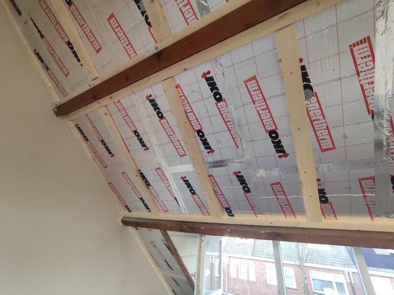

Beste Tweakers,
Ik ben bezig met het na-isoleren en afwerken van mijn zolder. Ik heb nu 10cm PIR geplaatst (U 4,7), zie foto. Ik worstel met hoe ik dit kan afwerken. Ik heb 6 cm ruimte over tussen PIR en gording, het liefst houd ik nog een stukje gording zichtbaar om kamer niet te klein te maken. De opties die ik zie, na wat research ook op dit forum:
1. Regelwerk plaatsen tussen gordingen, daarop gipsplaat (12,5 mm) schroeven.
Vraag: hoe monteer ik het regelwerk op de PIR platen / tussen de gordingen?
Vraag: is onderlinge afstand gordingen (+-127cm) niet te groot om verticaal regels tussen te plaatsen?
2. OSB plaat monteren op PIR, daarop gipsplaat schroeven.
Vraag: kan ik OSB lijmen op PIR platen, gaat dat de gipsplaten houden?
Vraag: krijg ik dit uitgevlakt? PIR platen zijn onderling niet 100% recht.
3. Regels + gips OP gordingen, 6cm ruimte opvullen met extra isolatie. Voordelen: makkelijkste montage + betere isolatie. Nadeel is dat de kamer kleiner wordt.
Wat zouden jullie doen? Nog andere (betere) opties?

Metalstuds op de gordingen vijzen, en daarop je gipsplaten is ook een optie, vlakt meteen netjes uit. De gordingen zien er niet zo bijzonder uit, dus gewoon geen zorgen in maken dat ze al dan niet wegzitten lijkt me.

Regelwerk plaatsen tussen de gordingen is wel aardig, maar 6 cm is al niet veel, als je daar een tengel tegenzet en een gipsplaat heb je nog maar 2 cm van je gording over. Heel veel werk, en ik vind het zelf geen porum als ze zo iel zijn.
een plaat plakken en daarop gips moet je niet doen.
Ik zou een regelwerk óp de gordingen plaatsen en daarop gips schroeven. Die 5 cm maakt aan ruimtelijk gevoel ook niet veel meer uit. Die lege ruimte isoleren is een keuze. Ik zou het niet doen omdat je hele isolatiepakket - opbouw dan vreemd zal worden. (achteraf gezien misschien beter iets dikkere PIR kunnen pakken, maar ach, je gaat er al flinke stap op vooruit nu !)

Gordingen hangen niet zelden ook wat door, en dat zie je bij een regelwerk er tussen echt heel goed, en ziet er eigenlijk niet uit dan.
Persoonlijk zou ik met houten regelwerk werken (15mm) daar kun je wat makkelijker wat ongelijkheden en doorhangen mee wegwerken.

Komt op 5cm, als je met glaswol werkt kan die volledig geïsoleerd worden (en heb je enkel waar de verticale profielen zitten 5cm "koudebrug". Daar nog de gyproc panelen van 12mm bovenop en je zit boven de gordingen.
Je kan hetzelfde idee met hout doen ook natuurlijk, al moet je dan zelf uitvogelen wat sterk genoeg is.

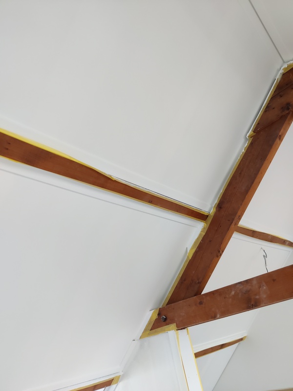

Toevallig heeft een klusjesman deze maand precies hetzelfde uitgevoerd bij ons op zolder. Bijgevoegd wat afbeeldingen van hoe dat gedaan is. Eerst zijn er 10 cm isolatieplaten gemonteerd, vervolgens is er lijstwerk opgezet, zijn er gipsplaten opgeschroefd, plafondlijsten over de schroeven, met een of ander gaas en een sociaal soort stucwerk zijn de naden opgevuld en glad gemaakt en vervolgens is er overheen geschilderd. Ik zal deze post later nog even updaten met hoe het er nu uit ziet.

Update: zo ziet het er nu uit, je ziet door de plafondlijsten ook niets meer van de schroeven. Schilderstape moet uiteraard nog weg.

Ziet er netjes uit maar jammer dat er in de platen is geschroefd.
