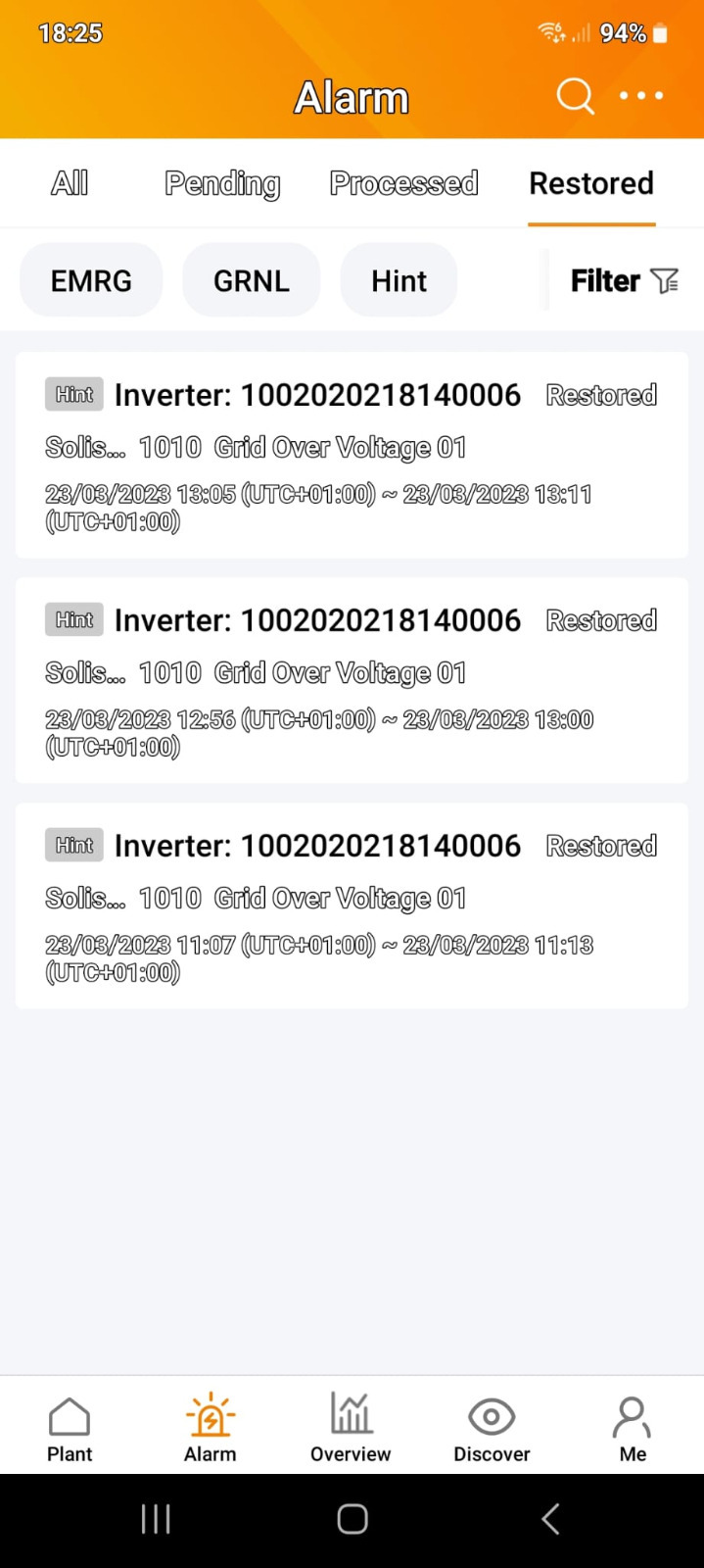

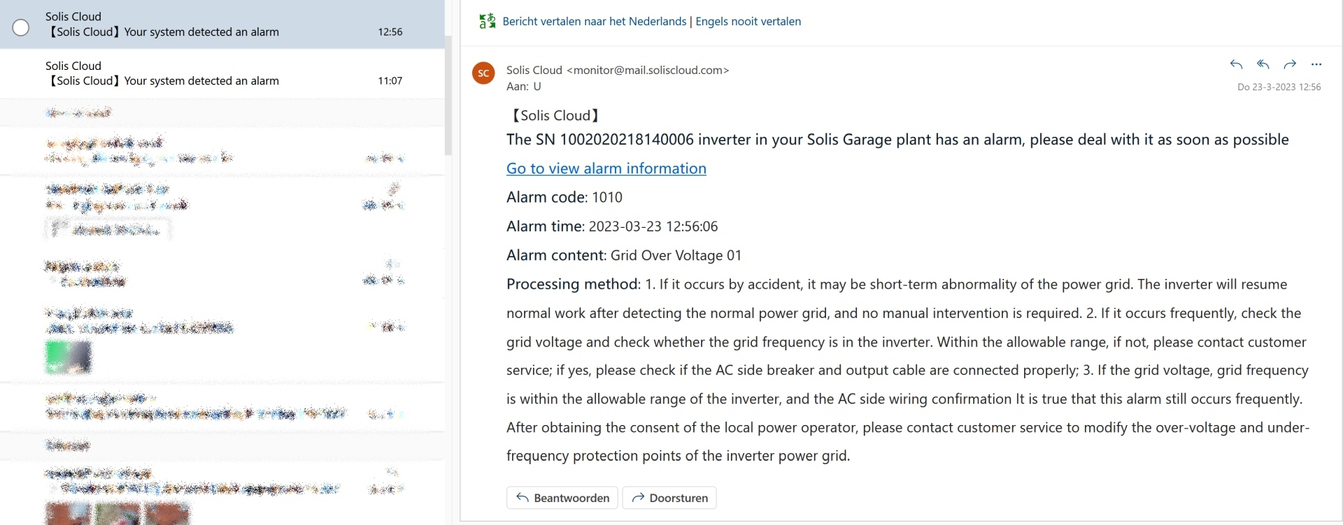

In mijn inbox zie ik twee emailtjes over een een "Grid over Voltage" en in de SolisCloud App zie ik zelfs 3 meldingen staan onder "alarm". Allemaal wel hersteld. Wie weet wat dit betekend? Mijn installateur is niet zo snel met reageren en ik moet nog maar zien of ze überhaupt reageren. De zonnepanelen liggen net sinds december 2022 op mijn garage en hangen aan een Solis S6 omvormer. Heeft dit te maken met onvoldoende capaciteit op het net om mijn stroom kwijt te kunnen, ik woon namelijk in een dorp met maar 300 inwoners.
in de mail:
Afbeeldingslocatie: https://tweakers.net/fotoalbum/image/5hKJe4l0qSK5aZnLuB0qtz8y.jpg
en in de app:
Afbeeldingslocatie: https://tweakers.net/fotoalbum/image/tcP9ksmx93sD0FtYuVBMhesf.jpg

Ja grote kans dat de spanning te hoog was. Door naar plant te gaan, dan naar je installatie en vervolgens door te klikken naar je omvormer kun je de historie van de AC spanning in een grafiek zien. Boven 253 volt schakelt hij uit.
Oplossingen:
-wanneer je een 3-fase aansluiting hebt en de andere 2 fases hebben een lagere spanning dan kun je hem daarop laten aansluiten.
-indien 1 fase kun je contact opnemen met je netbeheerder. Soms kunnen ze aanpassingen doen om de spanning te verlagen.

85% onzin mag je even heel snel vergeten… het is een niet bestaande niet correcte eenheid…
Als je 5,5kW aan omvormer aan je aansluiting hebt hangen voldoe je volgens mij niet aan de netcode… max 5kW onbalans.
Heb je het allemaal ook nog aan lange dunne 2,5mm2 kabel hangen dan wordt het nog erger… ik neem aan dat de beide omvormers niet aan dezelfde lange dunne kabel hangen?
Oplossingen:
Omvormer bekabeling upgraden naar 6mm2
Omvormers dicht bij meterkast
3 fase aansluiting aanvragen en omvormers verdelen over 2 fasen.

Nee 2 is niet lood om oud ijzer.
Het gaat om de netspanning. Die is bij de omvormer hoger achter een lange kabel.
Maak de hebben kabel kort, dik enzo dan heeft de kabel minder weerstand en staat er dus minder spanning verschil over staan.

Als er in de omgeving veel mensen met zonnepanelen zijn en er is veel zon dan wordt lokaal de netspanning te hoog.
Als de netspanning 10 minutenlang meer dan 253V is schakelen de omvormers zich uit, dat is normaal.
Zakt de netspanning weer dan komen ze na een tijdje weer op.
Is gewoon een kwestie van dat het net het niet aankan en verzwaard moet worden.
Je kunt het alleen melden bij de netbeheerder., maar een snelle oplossing is er niet.

Er is een relatief snelle oplossing: dat de netbeheerder de trapstand van de wijktransformator verlaagt, zodat de spanning in rust lager is en er dus meer opgewekt kan worden. Maar de TS noemt dat de spanning gisteren om 8 uur 's avonds (dan is er weinig opwek en best veel verbruik) al slechts 221,5 V is. Dat kan twee dingen betekenen:
  1. De trapstand staat al laag ingesteld, of
  2. Je zit aan het eind van een dunne kabel, met relatief veel spanningsval.
Als je wil weten of het nut heeft om je kabels te vervangen, moet je de spanning bij je meterkast (of een andere relatief onbelaste groep) meten terwijl de zonnepanelen veel stroom leveren:
  • Is dat significant lager dan 250V? Dan heeft het nut om de kabel te vervangen.
  • Komt het in de buurt van de 250V? Dan zit het aan de kant van de netbeheerder. Dit kan je sowieso melden, maar oplossingen kunnen ingewikkeld zijn en lang duren (kabels opgraven, bijvoorbeeld). Het kan wel zijn dat de spanning op de andere fases lager is, in dat geval heeft het nut om een driefasenaansluiting aan te vragen. De spanning op de andere fases kan waarschijnlijk gemeten worden bij de hoofdzekeringen, maar omdat die verzegeld is moet een installateur met zegelrecht dat voor je doen.

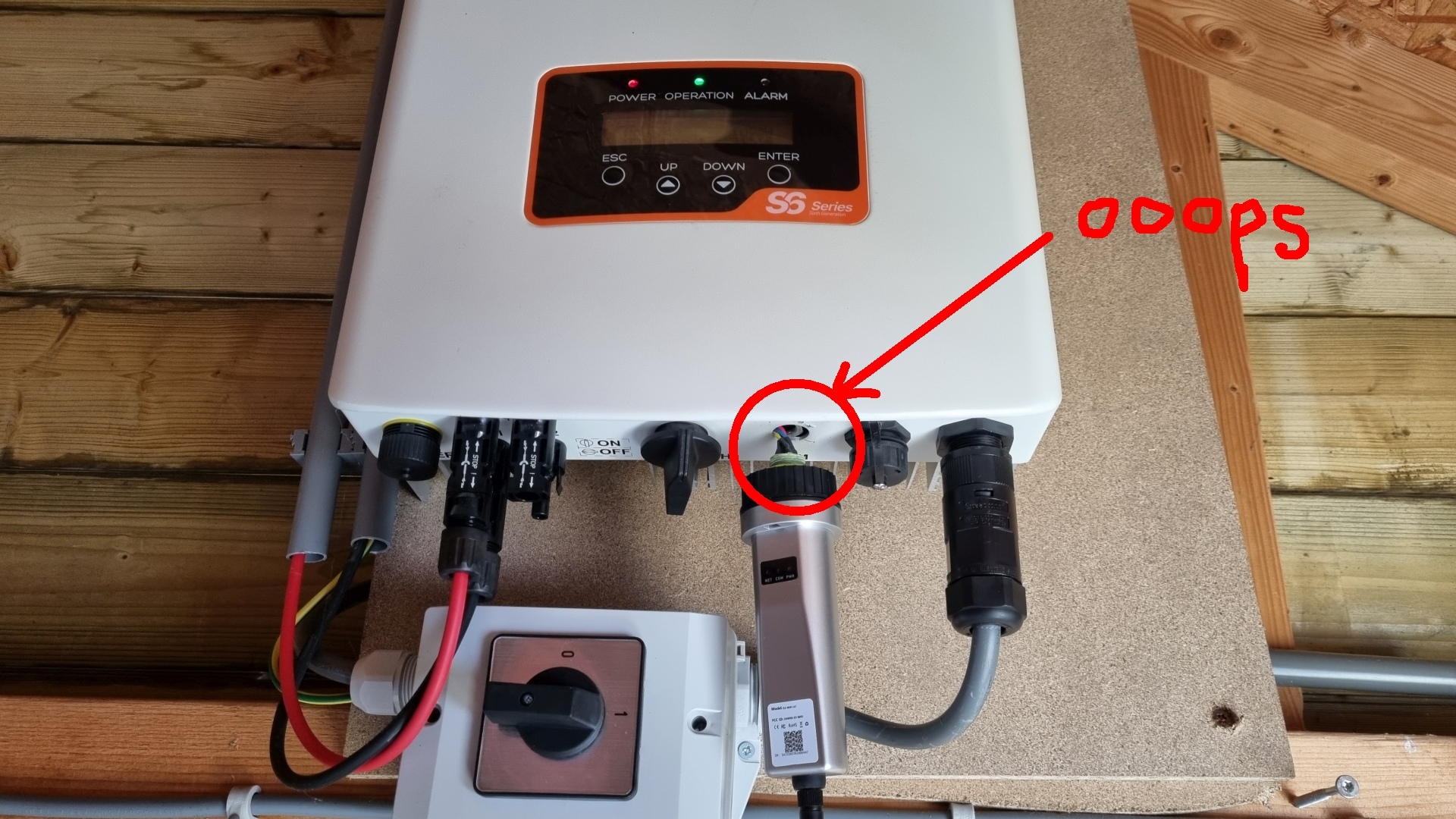

Toch heeft deze 'grid overvoltage' allicht effect op de werking van de omvormer, en specfiek op de WiFi datalogger. Die bleek ineens een aantal dagen terug zo dood als een pier. Normaal kijk ik altijd wel via de apps wat de panelen aan het doen zijn, ook als ik niet thuis ben en aan het eind van de dag tel ik beide producties bij elkaar op en weet ik wat de panelen die dag gedaan hebben.
Afijn, de datalogger kreeg geen stroom meer. Maar denk je dat ik em kon loskrijgen? Ik heb alles geprobeerd om em los te krijgen, uiteindelijk de leverancier gebeld en gezegd dat ik em niet los kon krijgen, hij suggereerde; zet er maar even een schroevendraaier achter. In de tussentijd had ik reeds een nieuwe datalogger ontvangen.
Uiteindelijk met een schroevendraaier, voorzichtig, proberen de datalogger los te krijgen. En hij kwam ook los, alleen hij nam gelijk de hele com poort mee, met draden en al. Zie hieronder.
Afbeeldingslocatie: https://tweakers.net/fotoalbum/image/k0f8pDxUc5DAyG9W4YhAStbA.jpg
Toen dit zo los kwam kon ik ineens wel de datalogger losdraaien. Vervolgens de nieuwe geplaatst, maar ook die deed niets. Wederom de leverancier gebeld, ook enigszins geklaagd over het feit dat nergens in de handleiding duidelijk wordt aangegeven HOE je de datalogger moet verwijderen. Kreeg ik als mailtje terug, of ik het type Omvormer en Serial nummer wou doorgeven. Ik vraag me, of ze deze gehele omvormer gaan vervangen?

Stick vasthouden, niet ronddraaien en zwarte wartel losdraaien. Je hebt de hele plug die bij de omvormer hoort eruit gedraaid!
Ik had overigens ook problemen met de lan stick. Was steeds uit het niets offline. Niet meer via ip adres te benaderen. Ook niet met statisch ip. Wat hielp was de stick losdraaien, eruit trekken en weer plaatsen.
Ik heb hem nu vervangen door een nieuwe generatie van Solis. De Solis-S2-WL-ST. Deze is van buitenaf te resetten indien nodig. Werkt tot nu toe uit de kunst zonder problemen.
Overigens ook geen foutmeldingen/alarm meer gehad. Omvormer gaat om 23:00 offline en om 05:45 komt hij weer netjes online.
