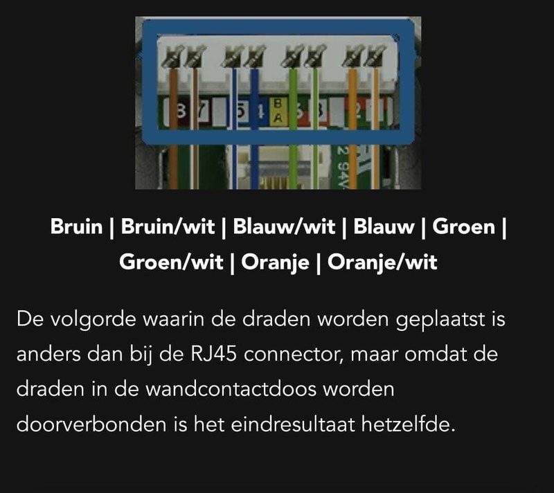

Voor de 1000mbit is het belangrijk dat de WCD op dezelfde manier is aangesloten als de connector. Voor de connector gebruik ik de T-568B volgorde: oranje/wit -- oranje -- groen/wit -- blauw -- blauw/wit -- groen -- bruin/wit -- bruin.
De verpakking van de WCD geeft de volgende volgorde aan, maar gaat dat dan werken?
Afbeeldingslocatie: https://tweakers.net/i/Cnox9MURoXXiFWhQmQxQzt6icBo=/800x/filters:strip_icc():strip_exif()/f/image/NItrOKaFaulkmLblqMrPIiED.jpg?f=fotoalbum_large

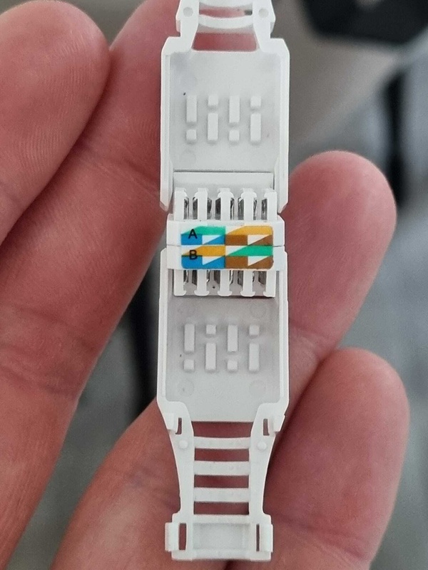

Daarnaast heb ik een toollesconnector en als ik die gebruik moet ik toch de B-variant gebruiken?
Afbeeldingslocatie: https://tweakers.net/i/GQICj7z27ePh0R3oA-36hyvJgqM=/x800/filters:strip_icc():strip_exif()/f/image/FotNSOSbgGurm39803rDHtso.jpg?f=fotoalbum_large

In beide gevallen de kleuren gebruiken zoals die op de verpakking staan (en dan de B variant omdat we die het meest gebruiken in europa). Intern worden die naar de juiste pennen/contacten gekoppeld.
