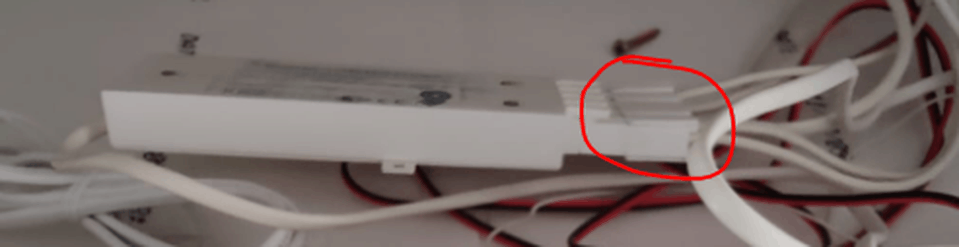

Mijn vraag:
Ik wil 5 halogeen spots in mijn badkamer vervangen voor 5 LED spots (GU5.3), en heb wat advies nodig.
Ben wel handig, maar van elektra heb ik weinig verstand.
Er ligt op dit moment een Halogeen Trafo (TL tronic TL Tronic 105.05 35-105VA) die 230v omzet in 12v.
Vanaf de huidige Trafo lopen rechtstreeks 5 verschillende elektradraden naar de spots in het plafond (zie foto).
De huidige Halogeen spots (GU 5.3) zijn 12v, 20W.
De Nieuwe LED spotjes (GU 5.3) zijn 12v, 3W.
Het hoeft niet dimbaar te zijn.

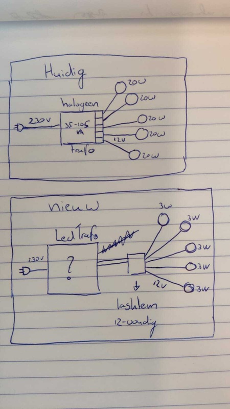

In de nieuwe situatie zou ik graag de halogeen trafo vervangen voor één LED trafo van waaruit de elektradraden rechtstreeks naar de spots lopen (zie schematische weergave)
Ik vroeg mij af of dit mogelijk is.
Zo ja, wat voor Trafo heb ik dan nodig?
Zo nee, wat is de meest praktische manier om de LED spots te installeren?
Hieronder een schematische weergave en een foto van de huidige Trafo:

Jouw geschetste oplossing is inderdaad ook gewoon mogelijk. Je hebt dan een 12V 'trafo' nodig met een minimaal vermogen van 5*3=15W.
Je huidige 'trafo' is waarschijnlijk te groot, en zal waarschijnlijk niet aangaan met deze lage belasting. Die werkt nml pas vanaf 35VA (is in dit geval gelijk aan 35W)

Is het in de badkamer?
Nee -> trafo er tussenuit en GU10 fittingen + Leds kopen en monteren.
Ja: Is je plafondhoogte minder dan 225cm boven de vloer van je douche en/of bodem van je badkuip?
Ja: 12V GU5.3 Leds kopen en kijken of het werkt met de huidige trafo. Ondanks dat je met de Leds niet aan het minimaal vermogen komt wat op de trafo vermeld staat, gaat het meestal goed. Als het niet werkt op de huidige trafo, kan je die altijd nog vervangen.

Dank voor de reacties, ik ga het proberen met een LED trafo. Bij de halogeen trafo gaan de LED-lampen flikkeren. Mocht het niet werken, zal ik alles gaan omzeten naar GU10 fittingen.
