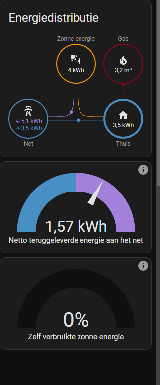

Hallo,
Ik ben sinds een aantal weken bezig met Home Assistant en ben nu mijn energie verbruik aan het toevoegen in HA, maar wat ik ook probeer de opgewekte zonne energie stroomt altijd naar het net en niet naar het huis.
Mijn configuratie, Landis E350 meter met een P1 seriele lezer en de slimme meter intergratie in HA en een Autarco zonnepaneel systeem dat middels een REST configuratie uitgelezen wordt.
Dit werkt allemaal prima, ik zie gegevens binnen komen van de Landis en ook van de zonnepanelen maar als ik de configuratie in het energie beheer zet dan stroomt alle zonne energie naar het net en wordt het niet verrekend met het eigen verbruik.
Zie afbeelding voor de configuratie
Afbeeldingslocatie: https://tweakers.net/i/cIb5C17JgN4vAcrJ8g4x-JB-aJw=/full-fit-in/4000x4000/filters:no_upscale():fill(white):strip_exif()/f/image/DaTfLR8Xok6NVhoB1E1OGJwN.png?f=user_large
Wat doe ik verkeerd?

Eigen verbruik wordt in de meter zelf al verrekend, dus je zult of verbruik, of teruglevering zien, maar niet tegelijkertijd.

oke, dus ik maak gewoon een denkfout en alles zou netjes goed moeten staan op deze manier?

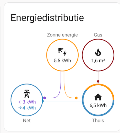

Bij mij lijkt het heel erg op wat jij hebt. Ik heb een Youless en een SMA omvormer. De omvormer sensor geeft bij mij de total yield in kWh
Afbeeldingslocatie: https://tweakers.net/i/uY-c7ya5zgEs6PzxaSYFxmi9Qps=/full-fit-in/4000x4000/filters:no_upscale():fill(white):strip_exif()/f/image/CUTEIIS5T0f52SzPXBTQYRsY.png?f=user_large
Bedoel je dat je geen bolletje naar 'thuis' ziet lopen?

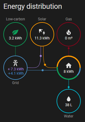

Eigen verbruik wordt inderdaad in de meter verrekend, maar HomeAssistant maakt hier een rekensom van.
Afbeeldingslocatie: https://i.imgur.com/qUIt42O.png
Mijn instellingen staan zo:
Afbeeldingslocatie: https://i.imgur.com/KHNd709.png
Alleen je moet even een dag geduld hebben voordat alle data zo zichtbaar is.

Kalentum schreef op donderdag 23 maart 2023 @ 14:36:
Ja, dat bedoel ik... Zie hieronder:
Afbeeldingslocatie: https://tweakers.net/i/IRbh2nopu2uWkQnQY3FowYBCe1U=/full-fit-in/4000x4000/filters:no_upscale():fill(white):strip_exif()/f/image/EV8LGds57HeXOMpFhwX9MOsn.png?f=user_large

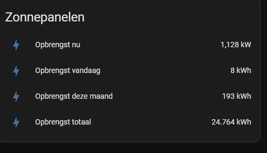

Voor de volledigheid ook nog even de zonnepanelen opbrengst:
Afbeeldingslocatie: https://tweakers.net/i/zV7oNHXhMtx8jGZQquspCIaJfPY=/full-fit-in/4000x4000/filters:no_upscale():fill(white):strip_exif()/f/image/ucGtC7owk9JxdCekcEcMK6fb.png?f=user_large

4 opwek en 5.1 terugleveren is ook wel vreemd.
Wat nu de truc is om even op de teller en omvormer zelf mee te kijken om te zien welke waarde niet klopt.
[ Voor 54% gewijzigd door Tazzios op 23-03-2023 14:41 ]

Dat komt omdat ik vanmorgen de waarde gerest heb maar het bolletje loopt altijd naar het net en niet naar thuis.
Dit is al maanden zo en ik kan niet achterhalen waar het probleem zit
