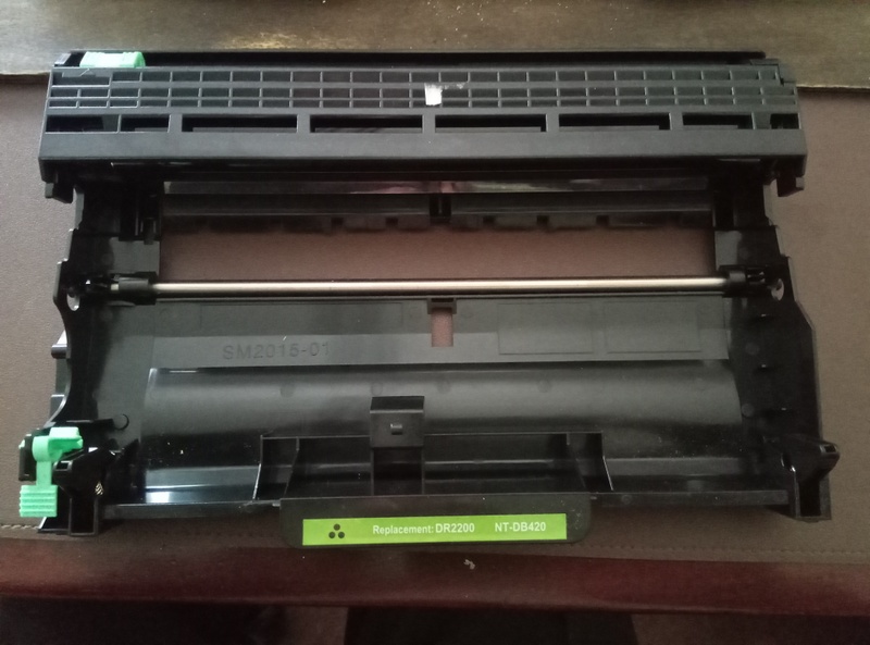

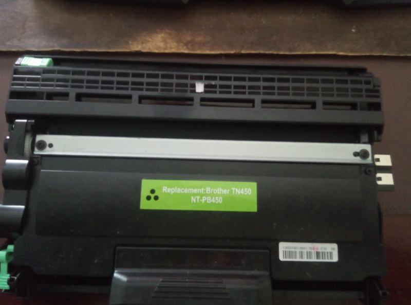

op de printer zit overigens een ledlampje genaamd Drum.
Zou dat lampje niet moeten gaan branden als de drum wat mankeerde?
De drum zit er overigens als nieuw eruit.
De groene sticker geeft aan dat het ook geen orgineel is?

  • reneetjuhh1991
  • Laatst online: 12-10 13:58
tweakmember schreef op zondag 26 maart 2023 @ 13:21:
Bij deze printers zijn de lampjes vrij 'dom' en analoog aan een counter. Uit mn hoofd kun je 12k printjes maken met de drum van deze machines voor de drum versleten is. De counter van het lampje telt gewoon letterlijk het aantal pagina's wat erdoorheen is gegaan en als die 12k bereikt dan gaat die branden. Bij een drum zit ook een instructie hoe je dat lampje reset.
Groene stickers/schuifjes e.d. duiden op huismerk onderdelen, de originals van Brother hebben altijd blauwe stickers/schuifjes e.d. wil niet perse iets zeggen maar vaak zijn de huismerkspullen wel van duidelijk slechtere kwaliteit omdat ze ook maar een fractie van de prijs kosten.
Gezien de strepen al op het papier zitten voor ze de fuser in gaan is het vrij duidelijk de drum. Simpele test als bevestiging: veeg maar eens over het papier, als je het toner zo van het papier veegt (en vieze handen krijgt) weet je genoeg.
Drum vervangen lost het waarschijnlijk dus op, mits de fuser niet vastgebrand toner heeft uiteraard, want dat is een gevolg van te lang printen met een strepende/lekkende drum.
tweakmember schreef op zondag 26 maart 2023 @ 17:14:
okee, nou bedankt voor alle hulp. :Y
ik zal wel nieuwe drum bestellen en zien of dit het probleem oplost. zo niet dan retour ik de nieuwe drum weer en zie ik wel verder..
ik ben wel beetje teleurgesteld in Brother... ik had altijd gedacht dat Brother een ijzersterk merk was dat jarenlang mee gaat.
Als de drum open is zul je deze waarschijnlijk niet terug kunnen sturen, is een verbruiksproduct.
Wat betreft je 2e stelling: het is een ijzersterkmerk maar je moet wel met de juiste materialen werken. Als je er huismerk in doet kan Brother nier garanderen dat het goed werkt, zeker niet als de kwaliteit van het huismerk te wensen overlaat, met een original heb je daar enige vorm van garantie op. En daarbij een drum is een slijtageproduct, weet je hoeveel cycles deze al gehad heeft? Want misschien is deze al wel versleten
  • tweakmember
  • Registratie: Februari 2018
  • Laatst online: 31-08-2023
reneetjuhh1991 schreef op zondag 26 maart 2023 @ 19:05:
Ik begrijp niet goed wat de functie van de drum is maar het niet meer dan een plastic houder dat een ronde buis vast houd.
Ziet er overigens totaal niet versleten uit. De buis, de tandwieltjes, alles ziet er als nieuw uit.

De drum wordt statisch geladen waardoor het tonerpoeder vastgehouden kan worden, die brengt de afdruk over op het papier.
Slijtage zie je dus ook niet maar als er ergens een constructiefout in zit en hij krijgt te veel spanning of op de verkeerde plekken dan krijg je strepen.

De trommel (drum) is een onderdeel dat slijt. Hij behoort tot de kern van de werking van een laserprinter. De trommel wordt met een hoge elektrische spanning statisch geladen. Door met een laserstraal op de trommel te schijnen kan de trommel lokaal ontladen worden. Daarmee kan bepaald worden waar wel en waar niet de toner aan de trommel blijft plakken.
Hij bestaat uit organisch materiaal, dat zowel last heeft van ouderdom als van intensief gebruik. Als de trommel slijt, dan kan de laserstraal de elektrische lading niet meer verwijderen, blijft er ongewenst toner op plakken en krijg je als gevolg vlekken/strepen.
De symptomen die hier beschreven worden, komen sterk overeen met een versleten trommel. Is niets raars aan, want het is een verbruiksartikel en dus normaal dat het na verloop van tijd vervangen moet worden. Je moet tenslotte ook nieuwe toner kopen.
