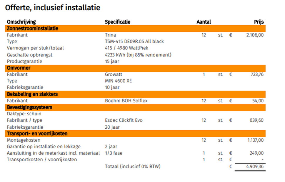

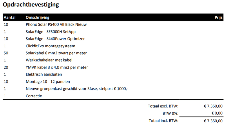

Reeds verkregen offertes
Afbeeldingslocatie: https://tweakers.net/i/eVd4bKtstEZ-j-LHEwaZjm4MjTg=/800x/filters:strip_exif()/f/image/5obUAtNfY7FNOc8igapHhkTP.png?f=fotoalbum_large
Afbeeldingslocatie: https://tweakers.net/i/z1UhJzpLs-F4zi_bVkGROg20EAQ=/full-fit-in/4000x4000/filters:no_upscale():fill(white):strip_exif()/f/image/BdvJN5QORSNUcTyv4annakvP.png?f=user_large
Afbeeldingslocatie: https://tweakers.net/i/iY9izDPBjyTd1r21wgWQuHb0IRs=/800x/filters:strip_exif()/f/image/tf2HSpefaq8ekaMIM78Z4Lv3.png?f=fotoalbum_large
In bovenstaande offerte is uitgegaan van een jaarlijks verbruik van 3000 Kwh.

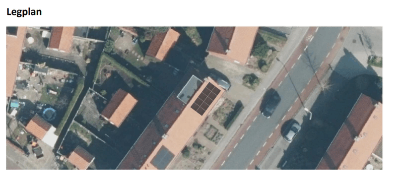

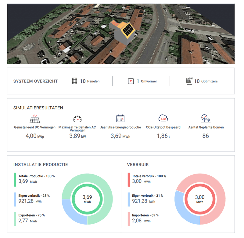

Waarom in hemelsnaam een 5kW omvormer voor een systeem wat best case piekt naar 3,89kW en in de regel niet langdurig boven de 3,5kW zal draaien?
Solaredge lijkt me op dit dak overbodig. Het is ook geen voordelige solaredge offerte… dus even meer moeite in offertes steken is verstandig .
Als je dakkapel geschikt is is dat een hele mooie plek om het geld voor meer panelen te besteden in plaats van het dure omvormer systeem.

Waarom de 5kW omvormer, geen idee kan dit wellicht gedaan zijn met het ook op de toekomst voor het plaatsen van meer panelen? Wat betreft de dakkapel dit is inderdaad een optie die we ook hebben overwogen. Dan zie ik ook nog mensen die het over de S440 PO hebben en een S500B aanraden? Correct me if i'm wrong.
Dan als laatste: Dit bedrijf werkt alleen met SolarEdge, aan je reactie te lezen dus voor dit dak overbodig? Wellicht andere leveranciers met een betere prijs/kwaliteit verhouding? Meerdere offerte's zijn we mee bezig! Helaas is dit te enigste waar we op dit moment reactie van hebben gekregen.
Even los van het feit of dit niet helemaal een "onzin" offerte is, is het qua verbruik uberhaubt rendabel om zoveel panelen te nemen ?

Het ontwerp zoals het nu ligt is technisch prima met s440. Leggen voor op de groei in zinloos omdat meeste installateurs weigeren om bestaande systemen aan te passen… en altijd de hoofdprijs vragen want ongunstige opdracht
Is het rendabel om meer te leggen? Ik ben overtuigd van ja.
Ik krijg 21ct/kWh x 4000 netto terugleveren in een slecht jaar… vorig jaar 4500…

@Redz0ne met overproductie ga je natuurlijk wel naar een andere leverancier kijken…

De optimizers zijn op basis van je luchtfoto nog steeds overbodig… scheelt weer een klein handje honderd euro.

Inmiddels een derde offerte van een partij hier uit de buurt ontvangen, later op de middag komt er nog iemand langs dus hopelijk later nog een update met de 4e:
Afbeeldingslocatie: https://tweakers.net/i/G-IqyimgeucYIoe9Z50ExkIT8f4=/full-fit-in/4000x4000/filters:no_upscale():fill(white):strip_exif()/f/image/JQLqD5WRMRlIgUoVyPGHEQcv.png?f=user_large
  • ASW1
  • Laatst online: 22:28
Nette prijs. Maar wil je nou die dakkapel niet meenemen voor wat extra panelen?

Ik gok toch dat je panelen in 2 strings wordt aangesloten: 2x6 of 2x7 afhankelijk van die schouw.
Zojuist meneer van onderstaande offerte langs geweest, schouw gedaan en even het een en ander besproken. Ik begrijp er eerlijk gezegd weer weinig van, de offerte voor 12 panelen was prima en kon volgens deze partij gewoon aan de voorkant op het dak. Wat mij betreft prima, toen ik over de eventuele 3 fase aanvraag begon gaf hij aan dat dit niet nodig zou zijn. Het zou zelfs niet kunnen met huidige setup / Omvormer? "officieel gezien dan" ....
Aangegeven dat wij wellicht in de toekomst ook over willen op electrisch koken, nou dat zou dan zo opgelost kunnen worden met een kookgroep. Als we bovenstaande op advies moeten geloven is het dus deze offerte aansluiten op de huidige 1 fase meterkast. 8)7

Nee de aansluiting is 1 fase. Ik weet inmiddels niet meer wat nou wel of niet juist is. Van alle offerte’s die ik heb gehad is deze wel de goedkoopste, meneer geeft dus alleen aan nee je hoeft niet naar 3 fase ik raadt het zelfs af nu. Uiteindelijk mag ik er vanuit gaan dat hij me geen onzin verkoopt, alleen vraag ik me dan weer af waarom de rest wel aangaf en advies gaf over te gaan naar 3 fase.

Bedoel je hiermee dan de 3 fase omvormer of aanpassing in de meterkast?
De aanpassing voor de meterkast van 1 naar 3 fase is in behandeling, naar verwachting kan deze pas eind Augustus 2023 plaatsvinden. Dit doen we omdat we toch overgaan op electrisch koken en eventueel in de toekomst een EV. Even los van de meterkast, is het nu verstandig om toch een 3 fase omvormer te nemen? Met ook op de toekomst en teruglevering? Of te blijven bij de offerte en alles aan te laten sluiten op een 1 fase omvormer (dus straks bij de ombouw van de meterkast) - ook zo te laten?
Ik plak hieronder iets van een ander topic waar deze discussie ook over ging:
Klopt wat je zegt, alleen vergeet je te vertellen dat wanneer de saldeerregeling kom te vervallen je alleen je eigen stroom overdag hebt op die ene fase waar de een-fase omvormer op zit aangesloten. Dus als je wasmachine op een andere fase zit heb je niet je eigen stroom. Daarom is het goed om te zorgen dat je grote stroomverbruikers op dezelfde fase komen te zitten als waar de een-fase omvormer op zit aangesloten. Anders heb je niet je eigen stroom maar ben je alles aan het weggeven en krijgt daar geen vergoeding meer voor.
Dat is dus niet waar. Zelfs als de salderingsregeling (die hier helemaal los van staat) volledig is verdwenen, dan nog blijft het vereffenen over de fases bestaan. Dit gebeurt ín de stroommeter. Dat je de eigen opwek niet fysiek gebruikt is natuurlijk zonde, maar qua afrekening maakt dit niet uit. Dit is precies waar deze video over ging.
