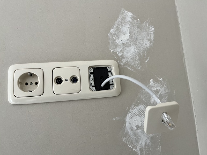

Mijn ouders hebben een huis gekocht en nu wil ik het netwerk-deel een boost geven. Mijn plan is een 10" patchkast in de meterkast, daarin een patchpaneel, etc. In de keuken zitten al bestaande WCDs in de muur, welke ik dus wil vervangen door dubbele CAT WCDs. Alleen nu vraag ik me af: hoe kom ik er nu achter welke WCD ik moet hebben zodat deze een beetje in het geheel past?
Zie foto. Ik wil dus het bestaande "binnenwerk" vervangen door een WCD. Maar hoe kan ik nu valideren dat het allemaal gaat passen?

Het scheelt, het merk is al leesbaar op de foto.
Merk: Busch Jeager
Dan is het alleen even zaak de juiste serie te selecteren zodat het ook netjes bij elkaar past.
Dat is zo te zien creme kleurig, met de ronde afwerking.
Bij het binnenwerk heb je dan keuze:
https://www.sandervunderi...el-cat-6-afgeschermd.html
https://www.sandervunderi...bbel-cat-6-standaard.html
Afdekplaat:
https://www.sandervunderi...it-creme-1803-02-212.html

Het lijkt de juiste afdekplaat die @pickboy plaats (Reflex serie), maar Busch Jeager maakt veel verschillende series en het is verstandig gewoon even te kijken welke serie en welke kleur de rest is en een bijbehorende utp plaat te kopen.

Doet mij denken aan Busch Jaeger Reflex SI in wit of creme, kleur van een foto is nogal afhankelijk van het licht. Daar wil je dus een afdekraam van hebben,
@pickboy komt al met het juiste spul aanzetten. Die metalen Rutenbeck UAE heb ik bij mijn vader ook geplaatst met eenzelfde afdekraam. Dat past prima.
Let wel op dat je voor die UAE dingen een LSA tool wilt hebben waarmee je de aders van de kabel in van die strookjes drukt. Als je niet zo'n tang hebt zul je die moeten aanschaffen of lenen, duur zijn ze niet hoor.
Als je een LSA tool hebt zou ik dit doen.
Heb je geen LSA tool, of daar geen zin in, dan kun je kiezen voor toolless keystones. Keystones gebruik ik hier in huis in mijn patchpanel en ook op een plek in een wcd, rest van het huis heeft UAE's in de wcd zitten. Qua opbouw is dat metalen raampje, als houder voor de keystones, waardoor dan weer een afdekraam zit. Keystones kun je ook toolless varianten van krijgen, dan heb je geen LSA tool nodig.
Dan heb je zoiets nodig:
Keystone houder: (https://www.elektroschake...all-panduit-kj-rood-88864)
2 keystones: https://www.elektroschake...-kj-utp-6-toolless-100827
Afdekraam: https://www.elektroschake...14-reflex-alpin-wit-84309
Controleer afdekraam even op kleur. Andere shops hebben misschien ook de creme variant.
[ Voor 11% gewijzigd door Ultraman op 23-03-2023 10:41 ]

Even kijken wat er op staat is denk ik verstandiger dan op "doet mij denken aan" te vertrouwen.
  • bjusterbaarlik
  • Registratie: December 2022
Dat van @pickboy is het juiste.

Natuurlijk. Ik had ook kunnen zeggen dat is Reflex SI, dat blijkt het ook te zijn, maar als je het spul niet in handen hebt is wat marge laten verstandig. Die "denk ik" was een hint naar kijk voor de zekerheid even.
Fijn dat het zo snel opgelost is en klusze TS!
