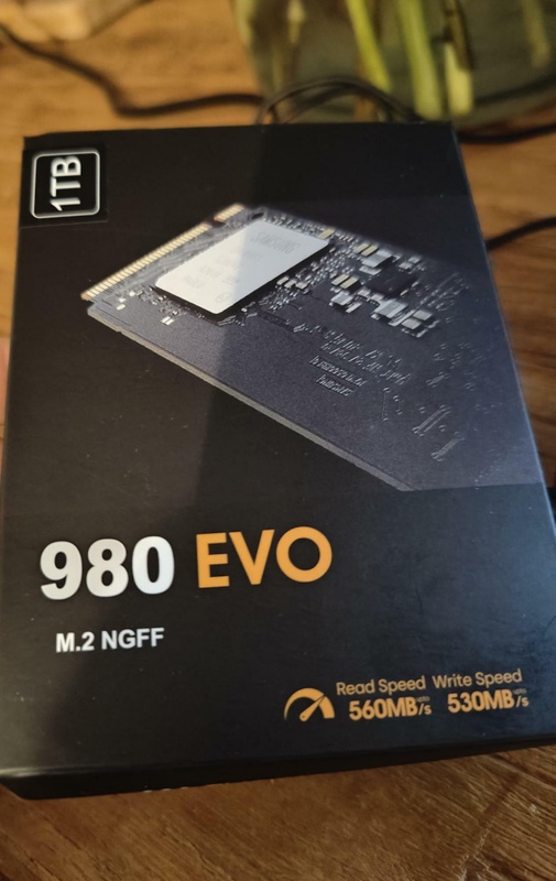

Zit er een videokaart in het systeem of heb je beeld vanaf de iGPU?
Samsung EVO 980 kent de PW niet. Wat heb je wel?
  • xehexehex
  • Registratie: Februari 2017
  • Laatst online: 11-08 20:52
980 EVO
M.2 NGFF
1TB
Ik heb geen VGA kaart verder ;)

  • xehexehex
  • Bamboozled
  • Laatst online: 01-10 16:39
Er vanaf kunnen booten hangt er vanaf. Vanaf 6e gen kan dat wel vaak, maar dit is een socket 1150 waar ook 4e gen nog op zit. 50/50 kans denk ik. Gewoon ook even bios updaten daarvoor, mogelijk is die functie er later in gekomen.
  • Bamboozled
Oei die ziet er wel heel nep uit. De 980 EVO is inderdaad nooit uitgebracht door Samsung.

  • xehexehex
Bamboozled schreef op woensdag 22 maart 2023 @ 21:48:
Zal schoonpa eens vragen waar ie deze op de kop heeft getikt (BVA zei ie). Staat wel netjes Samsung op de doos, maar vind de read/write heel traag. Kan dus ook vanwege het feit zijn dat deze nep is? Zucht.

  • Bamboozled
xehexehex schreef op woensdag 22 maart 2023 @ 21:50:
Ehm hate to be the bringer of bad news, maar ja dit is een nepper. Sorry bud.
  • Uszka
  • Registratie: Maart 2018
  • Laatst online: 06:50
Het is een M2 sata ssd, en nep. Is niets Samsung aan. Komt van AliExpress.

  • xehexehex
Bamboozled schreef op woensdag 22 maart 2023 @ 21:51:
Ehm hate be the bringer of bad news, maar ja dit is een nepper. Sorry bud.
No probs m8, dan ga ik maar een nieuwe scoren.
