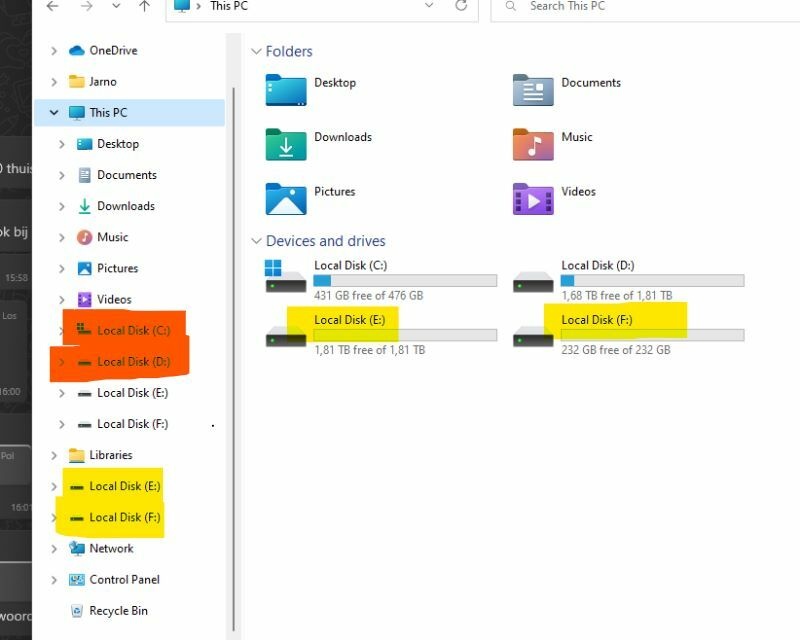

Na een installatie van windows 11 heb ik een eigenaardig "probleem".
Niet alle harde schijven in mijn pc zijn zichtbaar in het linkerpaneel onder de "Desktop" dropdown. Plaatjes zeggen meer dan woorden;
Afbeeldingslocatie: https://tweakers.net/i/Wb3DKAKG4XETuRrJu1hsj93XzmY=/full-fit-in/4920x3264/filters:max_bytes(3145728):no_upscale():strip_icc():fill(white):strip_exif()/f/image/zppjfwCpABT5BVjeqIT7u2sH.jpg?f=user_large
Zoals te zien is zijn de E en F wel zichtbaar, maar de C en D niet.
De betreffende schijven, al lijkt me dit irrelevant:
C: Intel 670p m2
D: Samsung evo 970 pro m2
E: WD 2tb - klassieke hdd
F: Samsung evo 840 ssd
Wat ik al geprobeerd heb:
- Slepen / Snelkoppeling proberen te maken, nope
- Google; krijg echter alleen hits over het partitioneren van de schijven, maar dat is het probleem niet omdat ze wel zichtbaar zijn onder de "map" Desktop.

Ze horen daar juist niet te staan. Alleen removable drives. Heb je ooit USB drives gehad met E en/of F als schijfletter?
Hier staat iets over een manier om ze met regedit aan of uit te zetten: https://www.elevenforum.c...lorer-in-windows-11.3043/

Je 4 schijven zijn zichtbaar onder de 'This PC' dropdown, waar ze horen. Hoe je de schijven E en F nog een tweede keer zichtbaar hebt gekregen is mij niet duidelijk.

"Desktop" heeft er toch niks mee te maken?
Is het de Quick Access waar die schijven niet bij staan?

HUW schreef op woensdag 22 maart 2023 @ 20:24:
Dit was bij mijn vorige Windows 10 installatie volgens mij ook zo. :P Voor accessibility zou het echt veel fijner zijn als ze ook bij E en F stonden, aangezien ik de "this pc" dropdown eigenlijk niet gebruik

Ik bedoelde dus "This PC" en niet "Desktop". Het niveau dáárboven is wel Desktop haha!
Maar nee, zie volgende screenshot, is wel degelijk een ander niveau:
Afbeeldingslocatie: https://tweakers.net/i/YyTIVjbg-pEh64FJ0nOcDjU08C8=/x800/filters:strip_exif()/f/image/wM6bk6gYHDROAZnZaZAUPm0y.png?f=fotoalbum_large
Aan "Quick Access" toevoegen kan, maar die staat default ook ingeklapt omdat ik het menu amper gebruik.

En als je in een leeg stuk van die sidebar (navigation pane) klikt op "Show all folders" e.d., gewoon eens uitproberen wat er dan gebeurt?

Reinier schreef op woensdag 22 maart 2023 @ 20:50:
Helaas, dat veranderd de view wel een beetje, maar niet zodat ook daadwerkelijk alle schijven zichtbaar worden.
Nu ben ik wel benieuwd, hoe ziet dit er bij iemand anders uit? Zijn daar E en F bij wijze van helemaal weg in dat onderste gedeelte?

Dit was inderdaad het probleem.
Toen ik uit de Windows setup kwam, zat de USB stick er nog in met extra partities. Deze waren E en F.
Via je link heb ik deze entries weten te verwijderen.
Thanks!
