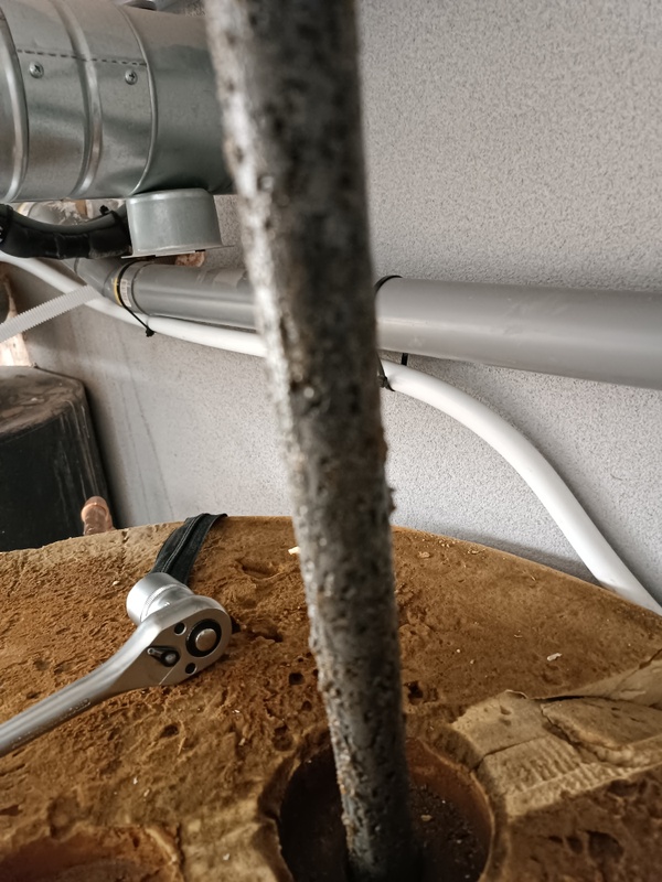

Wij hebben hier een soortgelijk probleem en zoek hier een goede oplossing voor.
Stalen Buffervat 500liter +-50-60 graden continu.
Gemailerde coating aan de binnenkant.
Hier zit een magnesium anode in van +-1 meter
Echter gaat elke keer onze douchekop dichtzitten.
Wij hebben een waterontharder en de dh is circa 1a 2.
Op de anode zit een soort van drap. Deze anode is nu circa 1,5 a 2 jaar in gebruik.
Wie heeft hier de oplossing?
Waar wij zelf aan denken is een elektrische anode of eventueel een waterfilter van een x aantal mu
Afbeeldingslocatie: https://tweakers.net/i/4EwYmsW1m6iKKVXXcgaKm95y4Yo=/x800/filters:strip_icc():strip_exif()/f/image/ZtJeynse1GchHMj2f28OY6VY.jpg?f=fotoalbum_large

In eerste instantie dachten wij er zit kalk in het water maar nu na dat er een extra elektrisch element van 11kw is bijgeplaatst is de anode gecontroleerd en deze is licht weggevreten en voorzien van een drap / smurrie.

Je hebt denk ik geen stalen buffervat maar een stalen boiler. Een buffervat is gevuld met CV water en heeft geen anode.
Een magnesium opofferingsanode slijt inderdaad heel snel als je volledig of sterk onthard water hebt.
Ook met een elektrische (titanium) anode is het tricky om water verder dan 4 duitse graden te ontharden.
Ik zie 4 oplossingen in volgorde van moeilijkheid en effect:
- Doorgaan zoals je nu doet. De magnesiumanode zal versneld slijten en dus in je douchekop terecht blijven komen.
- Hardheid verhogen naar 4 Duitse graden en kijken hoe het dan gaat. Is mogelijk ook beter voor je vaatwasser, wasmachine etc.
- Elektrische anode icm water van 4 Duitse graden.
- Stalen boiler vervangen door rvs boiler. (geen anode nodig)
