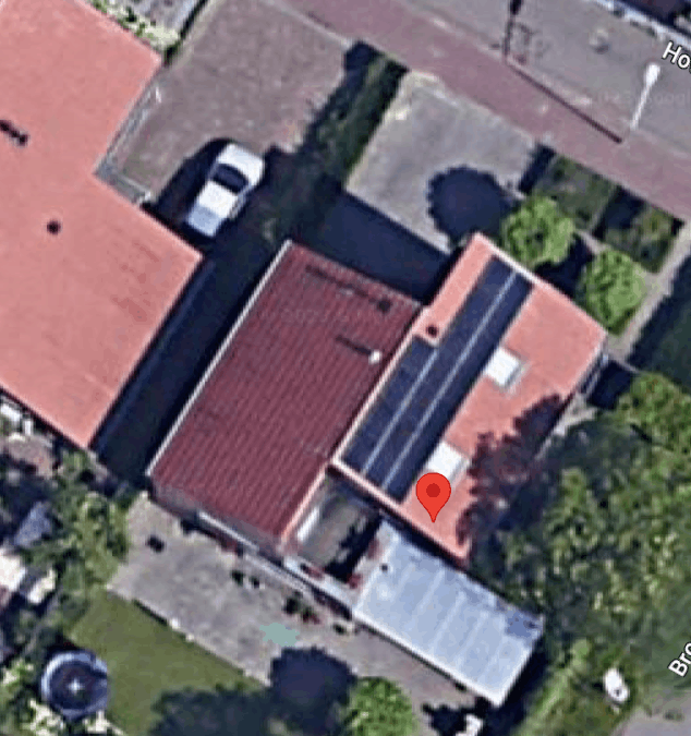

Beschikbare (dak)ruimte & Huidige panelen
Afmetingen: 9190 x 5340
Oost ZO - Azimuth 121 graden (zo goed mogelijk via maps):
2 dakramen
18 x Solar Frontier 170WP (afmeting per stuk: 1257x977x35)
Solaredge 3000 omvormer
Noord West - Azimuth 301:
Verwarmingspijpjes
Late schaduwval buren
Schaduw
Ja, boomschaduw oost
West uiteindelijk bij lage zonstand via buurhuis

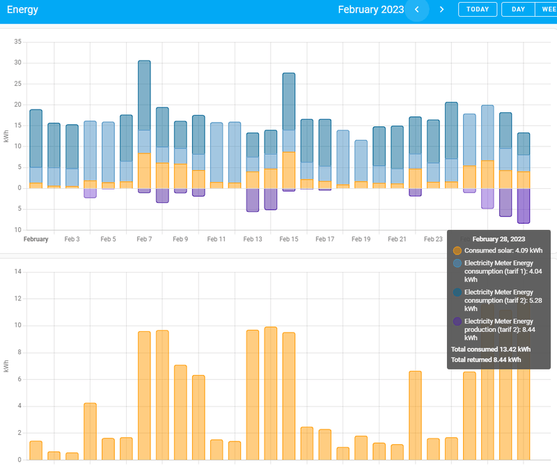

Contract Engie - Enkel (Variabel)
Elektriciteit € 0,53103
Teruglevering - kaal tarief
Gas € 1,94188
Overzicht februari 2023 - verwarming woonkamer met Airco dus in wintermaanden hoger:
Afbeeldingslocatie: https://tweakers.net/i/lkrf1YdfoFNECBxE6TTkqbf4NSc=/800x/filters:strip_exif()/f/image/yTrJedYEUgxE9sxeXpLU2eBe.png?f=fotoalbum_large
[ Voor 15% gewijzigd door Kixtart op 23-03-2023 08:54 ]
