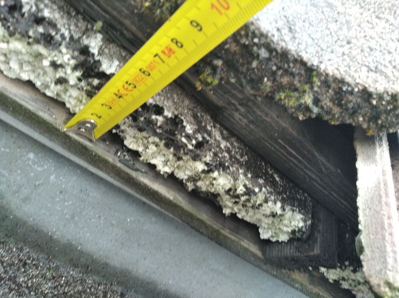

Beste Forumleden,
Ik wil graag mijn dak (na)isoleren.
Mijn huidige dak bestaat momenteel (voor zo ver ik kon achterhalen) uit
- Betonnen dakpannen
- Panlatten
- Zo te zien piepschuim (4cm) met daartussen balken (tangellat?) (zie foto)
- Spaanplaat (2cm)
- (Binnen) Gordingen (heten ze geloof ik)
Afbeeldingslocatie: https://tweakers.net/i/B_pyPdQiA0yN1h5J4fzrW6RaFzA=/800x/filters:strip_icc():strip_exif()/f/image/ZnR2q9Gmj9td5sUdvVRIwexn.jpg?f=fotoalbum_large

Als je in deze opbouw voor de zekerheid kiest voor een klimaatfolie krijg je geen vochtproblemen. De piepschuim laag aan de buitenkant moet je toch minstens dampremmend aanmerken, bovendien kan hier best wel al een dampremmende laag op zitten, dat kan ik van de foto niet bekijken.
