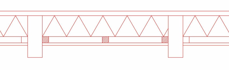

Zoals hier boven al gezegd, isolatie en gips tussen de balken maken?
Je moet wel iets van een frame maken voor de gipsplaten, die wil je namelijk in het midden ook nog een keer vastzetten (waarom je regels onder je balken ook altijd op 30cm zet bij gipsplaten).
