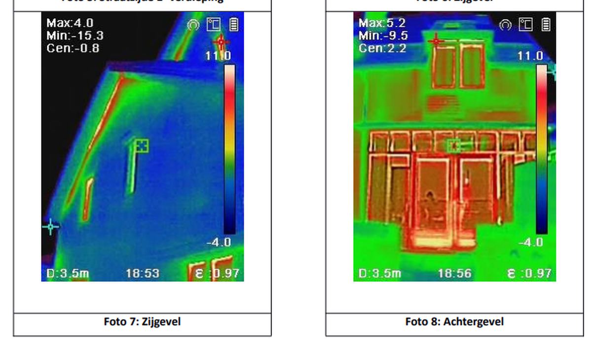

wij hebben deze winter vanuit de gemeente/provincie (almeerminder.nl) warmtebeelden van ons huis laten maken, waarbij we fors ons huis hadden verwarmd en bij het maken van de fotos geen rolluiken omlaag of luxaflex dichtgezet hebben.
Ik zit met het volgende:

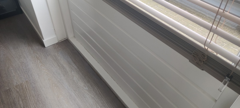

  1. De houten panelen geven meer warmte af dan het glas, is dit nog enigszins netjes te fixen?

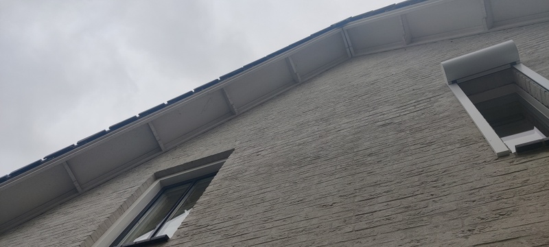

  2. Het stuk dak dat overhelt naast de buitenmuur is van hout en lijkt (of tenminste de aansluiting met de muur zelf) flink warmte af te geven. Hoe los ik dat op? We hebben een vliering waarbij ik wel zelf de vloer heb geisoleerd.
Relevante fotos
1 en 2: de houten panelen, die hebben we ook bij de buitendeuren
3: het dak

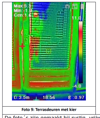

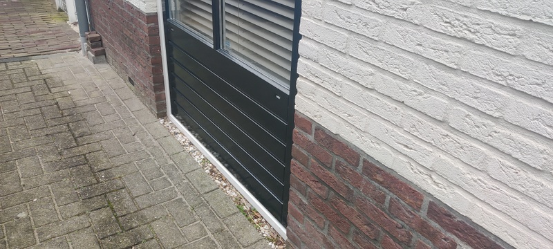

Achterdeur, let op die planken beneden
Afbeeldingslocatie: https://tweakers.net/i/70nK7HflD_RfmMEUSsi1gIAy-L4=/full-fit-in/4000x4000/filters:no_upscale():fill(white):strip_exif()/f/image/ZPvSIkODXMGeFjlfxWuGOuKX.png?f=user_large
Dak , plus nogmaals achterdeur met de planken beneden.

Het klopt dat dit type deuren vaak slecht geïsoleerd zijn. Dus als je daar HR++ glas in zet, wordt dat opeens het best geïsoleerde deel. Maar let ook op: je ziet de jaloeziën en niet het glas. Blijkbaar zijn de jaloeziën ook koud en isoleren de ruiten niet heel veel beter dan het houtwerk? Een mooie oplossing om dit type deur achteraf te isoleren weet ik zo 1,2,3 niet. Ik denk eerder dat een totaal ander type deur meer effect heeft. Aan de andere kant: hoe groot is het oppervlak dat slecht(er) geïsoleerd is en is het in die ruimte altijd erg warm (hoe warmer, hoe meer verlies)? Kan het uit tegen het verlies aan warmte om het te vervangen?
De overhang is warm omdat warmte altijd opstijgt en het bovenin dus het warmst is. Een warmtelek zie je dan dus vaak bij zo'n bovenrand. Hou bij dit soort beelden altijd wel rekening met het feit dat dit temperatuurbeelden zijn en geen warmteflow laat zien: Bij meer wind zal zo'n rand in de luwte liggen en langer warm blijven. Je denkt dan dat deze meer lekt dan de rest, maar wellicht wordt de rest van de muur harder afgekoeld door de wind en is dus kouder en lijkt beter geïsoleerd, terwijl dat niet zo hoeft te zijn. Dus bedenk altijd goed wat de beelden echt laten zien: Was het echt -4 buiten? Het lijkt dat de 'lekke' plekken een temperatuur hebben van tussen de 7 en 10 graden. Als het binnen overal 20 graden is en buiten -4 vind ik het allemaal nog niet zo heel erg eruit zien. Hoe hard waaide het? Want als de zij en achtergevel gelijk geïsoleerd zijn, maar de zijgevel even koud als buiten lijkt te zijn en de zijgevel veel warmer, dan vraag je je af hoe dat komt: stond de wind op de zijgevel en niet op de achtergevel?

Vraagt blijft: is het wel zo erg? Kun je uit deze beelden opmaken dat je huis niet goed geïsoleerd is? Zo'n warmtebeeldcamera probeert de maximum en minimumtemperaturen die hij meet uit te zetten tegen de volledige schaal (wit via rood en geel, naar groen, blauw en zwart).Dus of dat nu -10 tot +25 is of -4 tot +12, alle kleuren komen altijd in beeld.
Dus als het binnen 23 graden was en buiten -4 zoals de camera zegt, dan heb je 27 graden verschil tussen binnen en buiten. De schaal geeft aan dat dat kleur geel dan ongeveer 7.5 graden is.
Is dat slecht voor een windluwe plek waar de warmte van de deur of muur niet snel afgevoerd wordt?
Of is een temperatuur van zo rond 0 graden op de muur van de zijgevel slecht als de wind de warmte die lekt uit het huis snel afvoert en daardoor de muur koud houdt? Dan moet je echt meer gegevens hebben van die plekken.
Zo'n warmtebeeldcamera vertelt je het meest over plekken waar bijvoorbeeld de spouwmuurisolatie is ingezakt: zelfde muur, met zelfde wind en zelfde binnentemperatuur laat dan opeens een warmere plek zien.

Je kunt glas met een warmtebeeldcamera niet goed meten omdat het reflecteert. Je ziet ook de reflectie van de camerapersoon.
De muur van de achtergevel lijkt wat door te geven.
Voor die bovenste rand, wellicht is dat niet goed afgedicht dat het nog kiert binnen?
