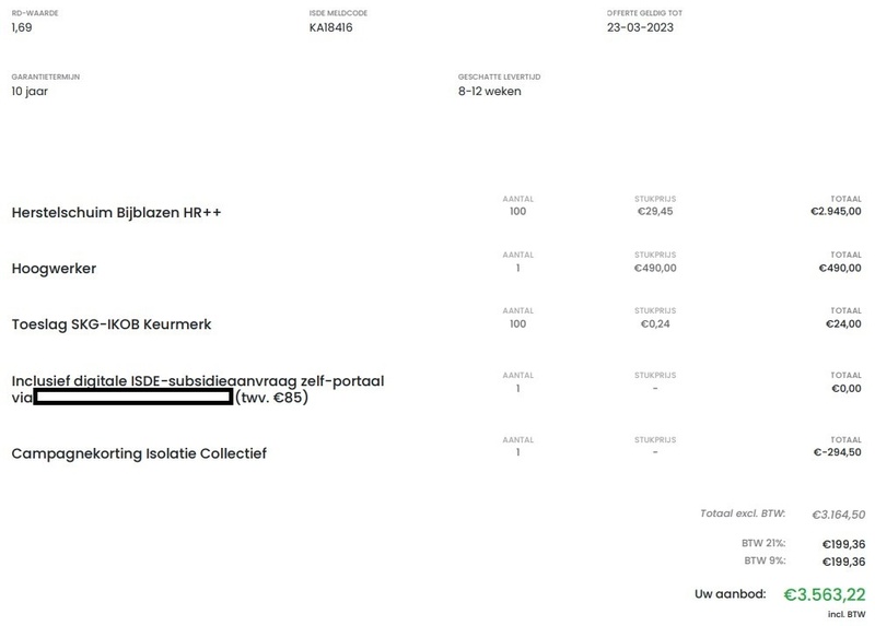

De uitgebrachte offertes:
Afbeeldingslocatie: https://tweakers.net/i/gK1A53p8Jj_FqVZu99iurVfRZP0=/800x/filters:strip_icc():strip_exif()/f/image/bo0h4op3PSgeWHuXSt3zQsiY.jpg?f=fotoalbum_large

Offerte 1:
Afbeeldingslocatie: https://tweakers.net/i/NfF0-BNaFHXxBf2TnH7PgDJ1Wmk=/800x/filters:strip_icc():strip_exif()/f/image/IofNYIX0YFyPxD6XV0WOlBpf.jpg?f=fotoalbum_large

Offerte 1, vind je die isolatiewaarde niet wat hoog tov de rest? als ik dan de offerte zie lijkt het alsof ze uitgaan van 10cm spouw vulling en bij supafill voor 6cm.
Wol zou ik gewoon aanvullen met wol. Mocht je ooit problemen krijgen kan je dat er ook gewoon weer uit laten zuigen. Schuim wordt een vaste massa.

Dit klopt, ik heb de vraag bij de aanbieder uit staan hoe deze waarde berekend is.
Edit: verkeerd berekend door de aanbieder. Rd waarde moet 1,99 zijn.
