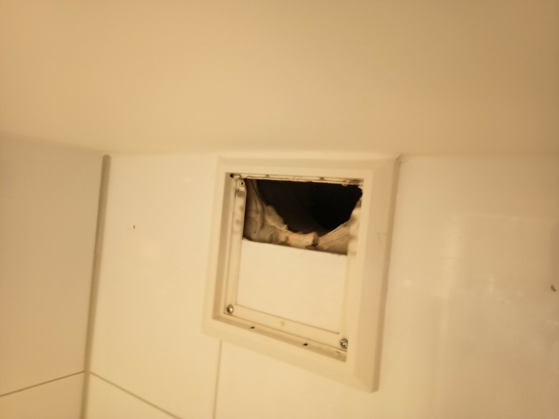

We zijn sinds een paar maanden blije eigenaars van een hoekwoning uit bouwjaar 1999/2000.
Er is alleen wel een irritatiepunt, en dat is dat in de badkamer, er al bij een klein beetje wind een irritante ruis/fluittoon uit de afzuigingrozet komt. Beneden bij het keukenrozet is dit niet/nauwelijks te horen, maar die ligt een stuk verderweg.
De badkamer ligt direct onder de MV box, die afvoert via een dakdoorvoer.
De MV box kent geen verschillende standen, en staat altijd aan. Het rozet is een vierkant rooster. Door het verlaagde plafond past er geen standaard rond (instelbaar) rozet.
Als ik het rooster wegneem suist het nogsteeds, maar wel ietsje minder.
Voor de duidelijkheid, als het windstil is, is de ruis er niet. Het is dus niet dat de MV te veel afzuigt voor het kleine oppervlak van de rozet-doorvoer.
Wie heeft een idee hoe ik dit hinderlijke geruis kan verminderen?
Foto's hieronder:
Afbeeldingslocatie: https://tweakers.net/i/FVm18cz_udRxFs-PrXPevwMnYmE=/800x/filters:strip_icc():strip_exif()/f/image/F8saRc6DLJDQa3tLaZAEeFWa.jpg?f=fotoalbum_large
Afbeeldingslocatie: https://tweakers.net/i/2T0qXKEVMwLTeFq26EDxRHKymgQ=/800x/filters:strip_icc():strip_exif()/f/image/LrnApbNlDHdC0XevMgivrtEu.jpg?f=fotoalbum_large
Afbeeldingslocatie: https://tweakers.net/i/NRFJneW50OhJrbPD3EnqogWSLUc=/800x/filters:strip_icc():strip_exif()/f/image/xOv7BGvitzIFpffsdROpYiKK.jpg?f=fotoalbum_large
[ Voor 3% gewijzigd door Robonus op 21-03-2023 15:55 ]

Wat een vreemde aansluiting van het rooster op het ventilatiekanaal, heb je in de badkamer misschien een verlaagd plafond?

Het lijkt er inderdaad op dat tijdens de bouw/verbouwing/installatie ventilatie een en ander niet goed uitkwam.
Vermoedelijk begonnen met tegelen, en toen bleek de opening van de ventilatie half buiten de tegels te vallen.
Mogelijke oplossingen waren toen waarschijnlijk:
  • Nog een extra rij tegels plaatsen
  • Ventilatieopening met een roostertje op niveau van tegel plaatsen, maar hierdoor slechts 50% doorvoer hebben (huidige situatie)
  • Ventilatieopening op juiste hoogte plaatsen, lijkt niet mooi maar werkt wel het beste
Hoe de situatie ook precies was, ze hebben voor de 2e optie gekozen. En vermoedelijk is de 50% doorvoor ook gelijk de oorzaak van het lawaai. En gaat in verhouding teveel lucht door een te kleine opening, dat zorgt voor geluid.
Hoe je dit alsnog netjes kan oplossen? Dat is denk ik lastig. Als je de ventilatieopening op de juiste hoogte plaatst heb je betere ventilatie en is mogelijk het geruis ook weg/minder. Je moet alleen even een creatieve manier vinden om dat mooi af te werken.

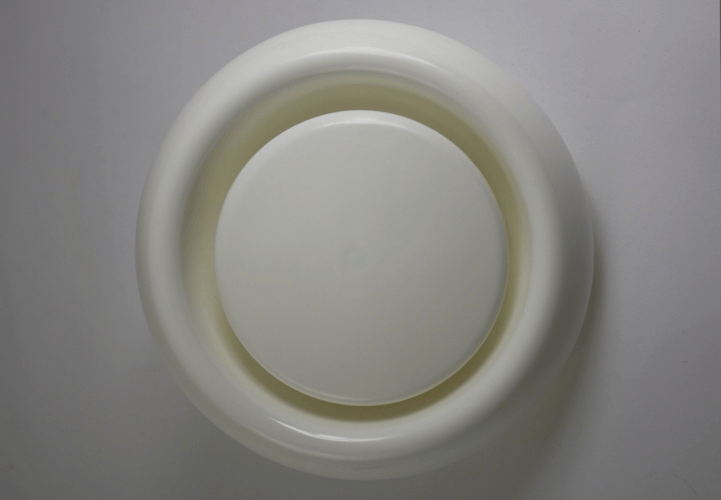

Je kan het wellicht dan direct afwerken met een opening als deze:
Afbeeldingslocatie: https://tweakers.net/i/EKktTXGEKqURiIZeBQ6Mm61QP3g=/full-fit-in/4000x4000/filters:no_upscale():fill(white):strip_exif()/f/image/5GvcYO4ur0QNFn1u3kArq7xA.png?f=user_large
