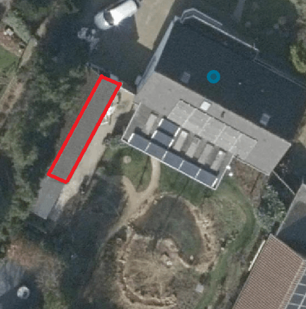

Dakhelling 35 graden

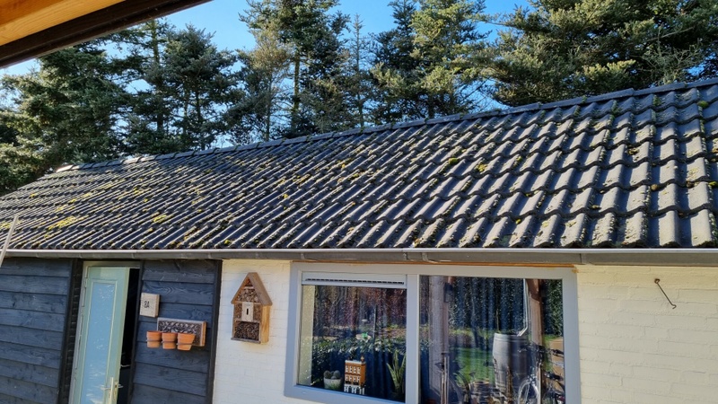

Ochtend (15-3, 08:00):

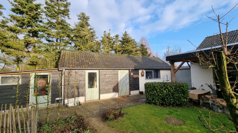

Namiddag (11-3, 15:00):

Beschikbare (dak)ruimte
2,5m hoog bij 10m breed, geen obstakels
Schaduw
's Morgens rechtsonder van de overkapping, later in de middag bovenaan van de bomen. Zie de foto's.

Zonder op de techniek in te gaan, maar puur kijkende naar de foto's: zou het niet slimmer zijn om (zoveel mogelijk van) de oude panelen van het woningdak te verplaatsen naar de schuur en het woningdak volledig vol te leggen met nieuwe panelen? Daar is nog veel ruimte vrij en minder schaduw dan op het schuurtje.

kleinelievewolff schreef op woensdag 22 maart 2023 @ 09:49:
Precies dit dacht ik ook. Je gaat nu op een suboptimale plek relatief dure/goede panelen leggen. Die zou ik echt op het dak van je huis plaatsen.

@kleinelievewolff @Ojjorz
Dat heb ik overwogen, maar wordt op dit moment te duur, ook omdat de dakpannen op het huis binnen een jaar of 5, 6 vervangen moeten worden. Als we de panelen nu al zouden omruilen, moet het werk binnen een paar jaar twee keer gebeuren. Plan is om tzt samen met de pannen ook die 15 te vervangen door 12-15 panelen met de capaciteit die tzt gangbaar is.
