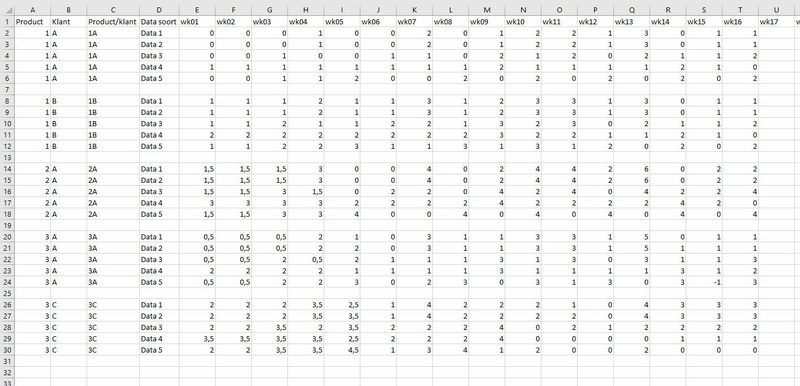

Ik heb even een voorbeeld gemaakt van de verschillende bestanden maar dan in 1 bestand, 2 werkbladen:
Het bron document
Afbeeldingslocatie: https://tweakers.net/i/zb8ro1dFPjaW4SmAZuW5ASp15-E=/800x/filters:strip_icc():strip_exif()/f/image/jP9clfMj0W3kpqknfrU5Wanw.jpg?f=fotoalbum_large

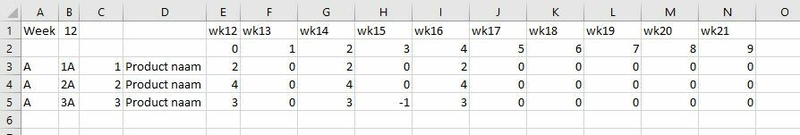

Het doel document
Afbeeldingslocatie: https://tweakers.net/i/RHHFoKCHtRtGKeH6F79kzGQAPqo=/800x/filters:strip_icc():strip_exif()/f/image/9UPA0mZOLzwo6mzZMFnwZ1ju.jpg?f=fotoalbum_large
Zoals te zien is er een bepaalde product combinatie waarvan ik per week wil weten wat de forecast (Data 1) is.

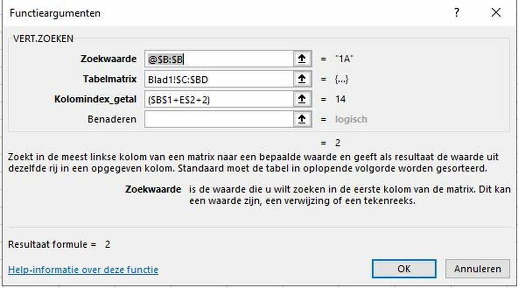

Nu probeer ik dit met een verticaal zoekopdracht uit te voeren maar de waarden kloppen niet met wat ik wil. Onderstaand is de formule:
Afbeeldingslocatie: https://tweakers.net/i/hZ0oo5q9V9DPCOibcjGjuXTd8Q0=/full-fit-in/4920x3264/filters:max_bytes(3145728):no_upscale():strip_icc():fill(white):strip_exif()/f/image/9hiPr2C16rL28fxyhiYdLTD4.jpg?f=user_large
Als ik bij benaderen waar of onwaar invul krijg ik ook niet de juiste gegevens eruit. In mijn eigen bestand telt de formule bijvoorbeeld data 1 t/m data 4 bij elkaar op. Ik wil echter alleen de waarden van data 1 hebben.
Ik heb geprobeerd een formule bij benaderen in te voeren zodat deze alleen naar data 1 zou kijken maar dit was niet geldig:
Blad1!D:D=Data 1
Is er een manier om dit op te lossen of moet ik een ander soort formule gebruiken hiervoor?

je zou iig iets van tussenkolom moeten toeveogen die 1a en data 1 tot 1 zoekding maakt, lijkt me.
Maar waarom wil je vert zoeken doen, als je precies kunt beredeneren welke cel je wilt ?
Ik zou eerder iets verwachten als een index met =kolom()+xx en = rij()+xx als argumenten

Het is niet altijd de zelfde week waarnaar gezocht moet worden aangezien de forecast meerder malen per jaar word opgestuurd.
Er zijn veel tussenliggende klanten en artikelen, nieuwe artikelen worden ook toegevoegd.
Ik ga morgen even verder kijken of en hoe ik de index functie toe kan passen.

Just_I schreef op maandag 20 maart 2023 @ 16:22:
Maar het is zo lijkt het wel altijd weeknr + 3 als kolom. bijvoorbeeld
en rij is ((productnr * 6)+2) of iets in die richting
[ Voor 5% gewijzigd door heuveltje op 20-03-2023 16:30 ]

Zou je dit niet met sommen.als kunnen oplossen?
Even snel in elkaar geklikt:
=sommen.als(BRON!$E$1:$ZZ$99;BRON!$E$1:$ZZ$1;E$1;BRON!C2:C99;$B3)
