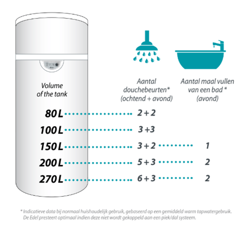

Afbeeldingslocatie: https://tweakers.net/i/uho4-W0JC6--LlnKHk-GkD4R7_8=/800x/filters:strip_exif()/f/image/kZpWYHxS0D1wfAi1ZXpseQio.png?f=fotoalbum_large
100 is wel te weinig. Wij redden het net met 150 liter, ligt er ook aan wanneer je het bad vult. Bij ons warmt ie op tot 55 graden, maar hij slaat pas aan bij 43 graden of minder. Dus stel hij is 44 graden, dan redden we het niet. Dan boosten we hem even van te voren.
Dan is ie helemaal leeg en meet hij ongeveer 26 graden na het vullen
