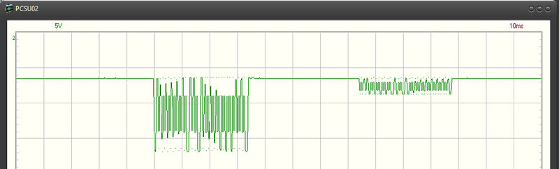

Ik heb een Remeha Quinta 35C die nu aan een Celcia 20 thremostaat gekoppeld is. Dit is aangesloten via Opentherm, en dat werkt prima. Ik wil echter meer features, dus ik heb een Honeywell EvoHome kit aangeschaft, met de draadloze Opentherm bridge. Spul netjes aangesloten, en je raad het al. Werken ho maar.
Wat heb ik geprobeerd:
- CV ketel gereset
- Aansluitingen en bekabeling gecontroleerd cq vervangen
- Honeywell Opentherm bridge vervangen door een andere
Ik heb uiteindelijk een Velleman scopeje op de lijn geprikt, en zie daar dat het er op lijkt dat de Honeywell unit geen response vanaf de ketel krijgt. Ook ziet de data die de Honeywell unit op de lijn zet er net ff anders uit. Zie onderstaande afbeeldingen
Remeha Celcia 20:
Afbeeldingslocatie: https://tweakers.net/i/_dehHT8YInsG5n8uTNwQ-m7XPuU=/800x/filters:strip_exif()/f/image/6Gnmc9rJBFZQ4XigpoTvqX3p.png?f=fotoalbum_large
Honeywell bridge:
Afbeeldingslocatie: https://tweakers.net/i/Jc-Sv_kGBeQWP-0yayAWu_aa6GQ=/800x/filters:strip_exif()/f/image/zUuBJbX27Ez0C5JCELxOn6qO.png?f=fotoalbum_large
Ik ben wel een beetje aan het eind van mijn kennis, iemand hier die nog een goed idee heeft voordat ik de set op marktplaats zet? 8)7

Honeywell wijst naar de ketel, en adviseert om dan maar een On/Off bridge toe te passen. Dit is natuurlijk niet de oplossing die ik zoek.
