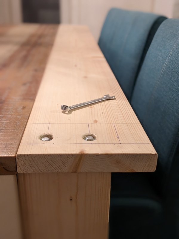

Afbeeldingslocatie: https://tweakers.net/i/l_fZ7sytIirkxL2D81XrtOojAXE=/x800/filters:strip_icc():strip_exif()/f/image/1j9RTe0WSUsF1EnKu8QNEE7d.jpg?f=fotoalbum_large
Afbeeldingslocatie: https://tweakers.net/i/3whm8FM2K_P8CoEsn-c3cBwT6Pw=/800x/filters:strip_icc():strip_exif()/f/image/h5dmNkNyxtrNQ1MaFtY1LlNV.jpg?f=fotoalbum_large
Afbeeldingslocatie: https://tweakers.net/i/lMvzYWwbkN2Zyj-rOExNtiTcByA=/800x/filters:strip_icc():strip_exif()/f/image/MDiNVk7lI1aPSbSiw1PwuRTl.jpg?f=fotoalbum_large
Klaar. Was nogal een klus, maar wel tevreden. Derde foto zijn de poten aan de onderkant van de tafel gemonteerd voor makkelijk opbergen. Morgen komt er toch nog wat klittenband om de poten aan elkaar te bevestigen want zijwaarts wiebelen lukt niet omdat het tafelblad op de extensie poten leunt maar als je dus beetje je best doet trek je die poten wel onder het tafelblad weg en dan staat ie niet zo stevig. Dus om dat te voorkomen ga ik de tafel een extensie poten met klittenband vastzetten. Dan gaat het geen kant meer op.
[ Voor 15% gewijzigd door MrVegeta op 23-03-2023 20:48 ]

Lijkt aardig aan te sluiten, mooi! Nog wat schaven en lakken om het ongeveer hetzelfde uiterlijk te geven?
Maar dat is geen 40 centimeter, toch? Eerder 20?
[ Voor 54% gewijzigd door CodeCaster op 23-03-2023 21:08 ]

CodeCaster schreef op donderdag 23 maart 2023 @ 21:07:
Volgende stap is inderdaad afwerken. Klopt, het is 235mm geworden, 400mm was nogal ambitieus. Voor de doeleinden is het breed genoeg. Mocht het nodig zijn kan er een de andere kant ook zo een ding worden gemaakt.
[ Voor 13% gewijzigd door MrVegeta op 23-03-2023 21:16 ]
