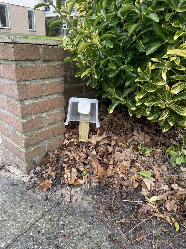

Weetniet of het je helpt, maar ik heb op onze Eufy camera’s de bewegingsdetectie uitgezet en laat deze triggeren via onderstaande PIR sensor. Scheelde ons een hoop onnodige triggers doordat we de sensor zo konden plaatsen dat de mensen die over de straat/stoep liepen niet een opname triggerden, maar alleen de mensen die onze oprit oplopen.
Verder is het een PIR sensor, niet afhankelijk van AI maar van warmte, dat alleen al is een reden voor minder valse triggers. Het is wel zo dat het een unit voor binnen is, je moet hem dus droog plaatsen, zit hier onder een kunststof afdakje op een kort paaltje tussen de planten in de tuin. Voor die paar tientjes misschien de moeite waard om te proberen?
Je kan hiermee de detectie verplaatsen naar de plek waar je het nodig hebt. (En richten zoals je het beste uitkomt)

  • Stokertje
  • Laatst online: 07-10 10:18
Daar is toch wel wat op te verzinnen? Het voetje is zelfs voorzien van een plakstrip, dus als je een goed glad oppervlak hebt kan je hem ergens opplakken. (Glas bijvoorbeeld) Stukje hout ergens tussen klemmen en vervolgens de sensor op dit hout vastschroeven.
Een vogelhuisje wat je ergens ophangt maar de voorkant eruit haalt zodat de sensor vrij zicht heeft.
Het mooie is ook dat je de sensor ergens anders kan plaatsen dan je camera waardoor je de detectie kan afstemmen op jouw wensen, hier staat de sensor aan het begin van de oprit, werkt als het ware als een soort lichtsluis, alleen personen die de oprit oplopen worden gedetecteerd.
