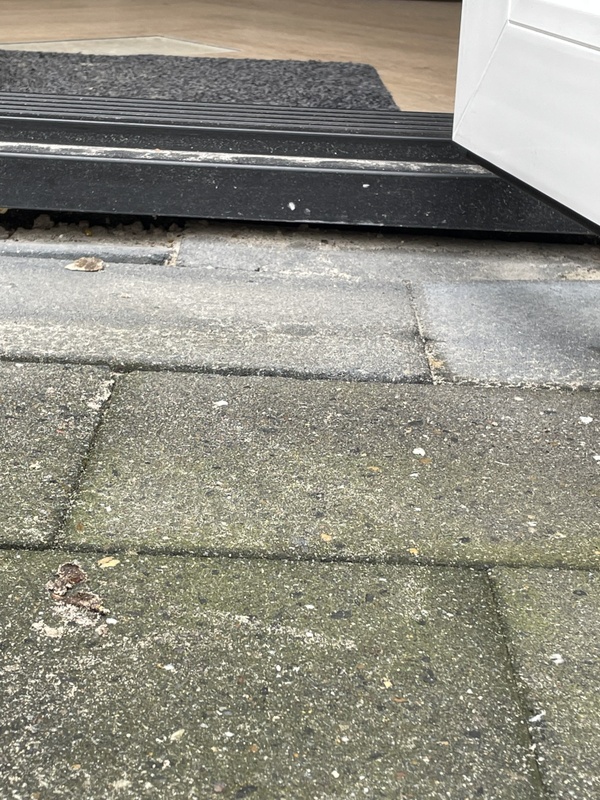

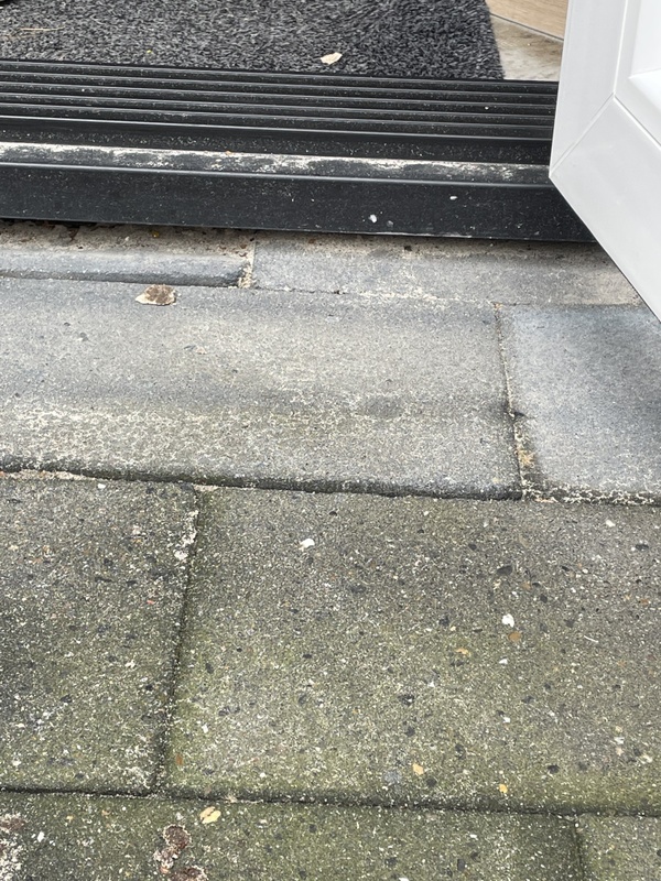

Het is niet goed te zien, maar de buitenbestrating lijkt veel te hoog te liggen. Die hoort minstens 10 cm onder de onderkant van de dorpel te liggen.
En je hebt er ook nog een soort opvangbak van gemaakt met die opstaande banden.

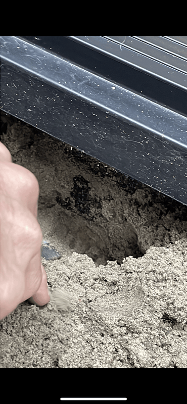

Afbeeldingslocatie: https://tweakers.net/i/uB4tMwyCqxpJVk7ohd40YcEcEjE=/x800/filters:strip_icc():strip_exif()/f/image/RIqaTXSCIFgN8n46AWETsUk9.jpg?f=fotoalbum_large
Afbeeldingslocatie: https://tweakers.net/i/8AGTPGk4xlP3gzZNqgcccHFpdP8=/x800/filters:strip_icc():strip_exif()/f/image/jGQ93AumfBergrN9fTh6YEjR.jpg?f=fotoalbum_large
Afbeeldingslocatie: https://tweakers.net/i/rmDaHkZGoiiucZiLGj0nc2AByTQ=/x800/filters:strip_exif()/f/image/Ur44MyZdJTS1xTQ9miMkVkFj.png?f=fotoalbum_large
Dit zijn fotos vanaf de buitenkant. Ik begreep juist dat we de straat hoger moesten leggen, omdat er nu tocht (wind) tussen de straat en dorpel in kan waaien steeds.

Stroom het regenwater wel goed weg? Richting tuin ipv gevel, je stoepje ligt hoog en scheef, al het water verzamelt zich onder dorpel, ik zie een sinkhol, tegel ligt al scheef

Wat de oorzaak is, ik zou sowieso je tegels hoger gaan leggen; tegen de dorpel aan in plaats van eronder. En goed onder afschot.
