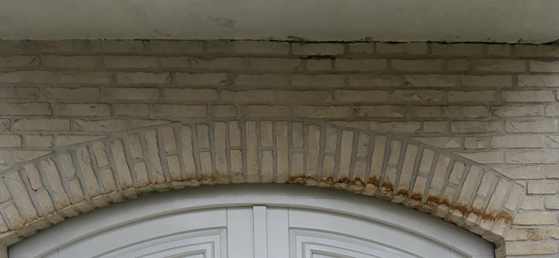

Achtergrond verhaal: vermoedelijk is de metalenconstructie in het balkon boven onze voordeur gaan roesten bij de aansluiting balkon en de rest van het huis. Het beton is vermoedelijk poreus geworden door de jaren heen waardoor het geheel is kunnen gaan roesten. Ondertussen is een dakdekker bezig om het geheel op het balkon te bekleden met dakbedekking. Op die manier hoop ik dat het proces van roesten stopt.
Nu zit ik alleen echter wel met roestvlekken op de gevelstenen welke ik graag weer zo goed mogelijk schoon zou willen krijgen. Ik zag dat HG een roestverwijderaar had, ik heb ze daarop gebeld, echter geven ze aan dat het middel niet geschikt is voor verticale toepassingen omdat het moet kunnen inwerken.
Kortom, heeft iemand ervaringen met een middeltje wat hier zou kunnen werken?

Dat wordt lastig. Je kunt een poging wagen met een staalborstel de roest proberen weg te borstelen. Een andere methode is om met een losse baksteen te gaan schuren (baksteen op baksteen).

In.de car detailing scene hebben ze zogenaamde "non ferro" welke roest van de remmen op je velgen oplost, je zou het kunnen proberen.
https://www.carclean.com/nl/monello-non-ferro-500ml.html
Daarnaast zijn er ook roestoplossers voor auto restauratie zoals van rustyco, voor 14€ wellicht het proberen waard;
https://www.nonpaints.com/be/merken/rustyco
Wel eerst een proefstukje doen natuurlijk :9

Er zal vast een chemisch goedje zijn waar roest in oplost. Echter denk ik dat je bakstenen net zo goed gaan oplossen. Mechanisch verwijderen lijkt mij beter.(zandstralen,schuren) Of gewoon likje verf eroverheen

Mijn totaal niet expertise mening, gebaseerd op een jaartje bouwkunde van 20+ jaar geleden. Zijn die "bakstenen" geen echte bakstenen maar gewoon afdekking. En zit de roest gewoon helemaal erin. Volgens mij komt de roest niet van het balkon, maar van het staal in de versteviging van de overbrugbalk "of last verdeler" boven het kozijn.
Ik denk dus dat de manier om van het visuele roest af te komen (roest in het constructie werk is normaal) is die "baksteen" afwerking van ~ 1 cm er af te halen en er nieuwe erop te zetten. Met als gevolg een kleur verschil met de rest van de muur.

Ik zou het gewoon steen voor steen proberen te poetsen (het is maar een relatief klein stuk), eerst met een schuursponsje, als dat niet werkt iets agressiever (staalborstel dan inderdaad en een hoge drukspuit maar dan kan het zijn dat je opnieuw moet voegen en impregneren, daar heb ik ook een hele muur mee schoon gemaakt al was die niet van mijn huis gelukkig).
Waarom zit er eigenlijk geen roest bij het balkon zelf als je denkt dat het daar vandaan komt?

Je hebt middeltjes om roest uit kleding te halen. Deze tasten de stenen en het voegwerk niet aan. Probeer dat eens. Daarna wel goed dat spul weer wegspoelen, anders komen dezelfde roestvlekken gewoon weer terug.

Wd40 en een kunststof of messing borstel. Ik zou hier geen staalborstel gebruiken. Heeft geen inwerktijd nodig.
WD40 eerst ff testen op een onzichtbaar stuk en na een minuut wegspoelen, het zou kunnen vlekken

Probeer bleek.

bleekmiddel of toch dat HG middel, zelf zorgen dat het intrekt door te blijven sponzen, net zolang tot het weg is.
had je deze ook gezien? https://hg.eu/nl/producten/hg-roestvlekken-verwijderaar

Niet mechanisch proberen te verwijderen!
Je schuurt dan de toplaag van de stenen af en dan wordt de lichtere "binnenkant" van de steen zichtbaar.
Ik zou @_ferry_'s tip proberen: non-ferro. Voorwaarde is wel dat die paarse zooi die daar weer vanaf komt weg te spoelen is.
Probeer het eerst uit op een heel klein stukje, zo min mogelijk in het zicht.

Dat lijkt mij niet krachtig genoeg aangezien ik de bakstenen niet kan weken ;)
Heimdallr schreef op zondag 19 maart 2023 @ 08:31:
De bakstenen hebben best wat relief, staalborstel is ondertussen besteld.

Zojuist even geprobeerd met Iron X (deze had ik nog staan in mijn autowaslade) dit gaf helaas geen enkel resultaat. Het werd niet eens paars zoals ik inderdaad gewend ben op de velgen.
Rustyco in gel vorm besteld. Dat blijft ook meteen een stuk beter zitten bij het behandelen van de plekken.

Het zijn echte bakstenen die de buitenmuur vormen, hierachter zit direct de spouw en isolatie. De reden dat het beton van het balkon verdacht is is dat deze ook wat hol klinkt wanneer er wordt opgetikt. Ik sluit overigens niet uit dat dat water zijn weg inderdaad naar de overbrugbalk bijvoorbeeld vind.

Wat je op de muur ziet is het roest dat in water opgelost was. Het water verdampt en de roest blijft achter. Daarom zie je ook dat vooral dat de hoeken veel roest bevatten. Daar blijft het langer nat.
Wat je kan doen is doeken tegen de roest plekken binden en dan de muur nat maken (niet de doeken). Het water lost het roest op en trekt in de doek waar het water weer kan verdampen en het roest achter blijft. Dit is wel iets wat veel tijd kost.
WD40 moet je niet doen. Dit is olie met kerosine. De olie blijft in de stenen zitten en krijg je er niet meer uit.

Hoge drukspuit? Om het netjes te doen ga je dan denk dit hele stuk moeten doen, maar als t oppervlakkig is lijkt dat me de meest gunstige oplossing. Geen vlekken, niets dat kan intrekken, gewoon oppervlakte reinigen.
Het is uberhaupt een beetje viesjes (begrijpbaar voor een buitenmuur, IMO niets storends), dus hoewel een schoonmaaksessie misschien meer is dan je in gedachte hebt, zou het resultaat ook meer kunnen zijn dan je in gedachte hebt :)

Ik zou een gevelreinigingsbedrijf proberen en dan meteen de boel laten impregneren. Roest dat uit een betonnen balkon komt vind ik wel zorgelijk. Ik raad je aan om daar eens een betonschadebedrijf naar te laten kijken om (beginnende) betonrot uit te sluiten of te voorkomen. Dat is namelijk niet iets dat je met een laagje verf of dakbedekking zomaar even kunt stoppen.

Mee eens, laten zandstralen of met waterdruk en dan impregneren.

probleem van staalborstels is dat ze stukjes staal los laten en die ook roesten ;)

Aanstaande donderdag komt er toch maar gevelreiniger langs. Even ook zijn expertise aanhoren. Mogelijk toch de beste oplossing.
Wat betreft het beton, het idee is dat, zelfs al zou er betonrot zijn. Het proces nu wordt gestopt. Met de draagkracht is momenteel niets mis. Aldus een voormalig aannemer ook omdat het balkon zowel aan de gevel zit als op 2 losse palen steunt. Ben op zijn ervaring en expertise afgegaan om het nu dus te laten bedekken met dakbedekking. En ook met name de aansluiting richting gevel waterdicht te maken.

Zou ik nog niet doen, zelfs al krijg je nu alle zichtbare roest weg, er kan nog meer roest achter zitten dat nog naar buiten trekt. Als je het laat impregneren krijg je dat niet meer weg.
Heel goed punt! Dat impregneren idd nog even laten wachten.
De baksteen zit wel onder een 'óverkapping' en is minder poreus? Dus wellicht is de zuigende werking minder?

Een aannemer is geen betonschade expert. Betonrot ofwel roest van de wapening wordt veroorzaakt doordat co2 of chloride het beton binnendringt. Dat kan bijvoorbeeld zijn doordat het beton niet meer waterdicht is en het er door lekkage of hoge luchtvochtigheid in komt. Als het er eenmaal in zit gaat het een reactie aan met de wapening die dan gaat roesten. Door het waterdicht te maken neem je dit niet weg. Het enige wat je weg neemt is dat het water de roest over je gevel spoelt. Het roesten van de wapening gaat gewoon door, of het nou op palen staat of waterdicht is gemaakt. Op den duur zal de wapening uitzetten en het beton er van af duwen. Er kunnen dan brokken beton van je balkon afvallen en die wil je niet op je hoofd hebben. Uiteindelijk kan zelfs het hele balkon doorzakken als je er dan een keer op gaat staan. Het is dus wel echt zaak om daar eens een expert naar te laten kijken.

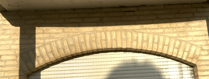

We zijn ondertussen een aantal weken en pogingen met middeltjes verder. Conclusie... het enige wat echt werkt is Rustyco in gel-vorm. Aangebrast met een kwast, in laten werken en vervolgens met een staalborstel nog wat extra gepoetst.
Het resultaat na 2 behandelingen is al een stuk beter. We gaan nog even door de komende dagen met extra behandelingen maar dit is al best acceptabel vind ik zelf.
Het balkon zelf is vanaf boven helemaal dicht gemaakt met dakbedekking en nog wat maatregelen. Omdat ik verder geen betonrot zie waag ik mijn kansen dat als dit nu goed droogt het er weer flink wat jaren tegenaan kan.
Afbeeldingslocatie: https://tweakers.net/i/w7Qst6Or-X-0zBuOUbQfoE-p_5U=/800x/filters:strip_exif()/f/image/KLF6LL1NIzZTttETD98TP8DC.png?f=fotoalbum_large
Op deze foto is ook goed te zien dat 2 meest rechtste stenen nog maar 1 behandelingen hebben gehad.

Dat ziet er inderdaad een stuk beter uit! Had ik om eerlijk te zijn niet verwacht. En tof dat je de gebruikte methode en het resultaat ook nog post d:)b

Mooi resultaat, en het zonnetje helpt ook (alles ziet er altijd beter uit als de zon schijnt ;) )
